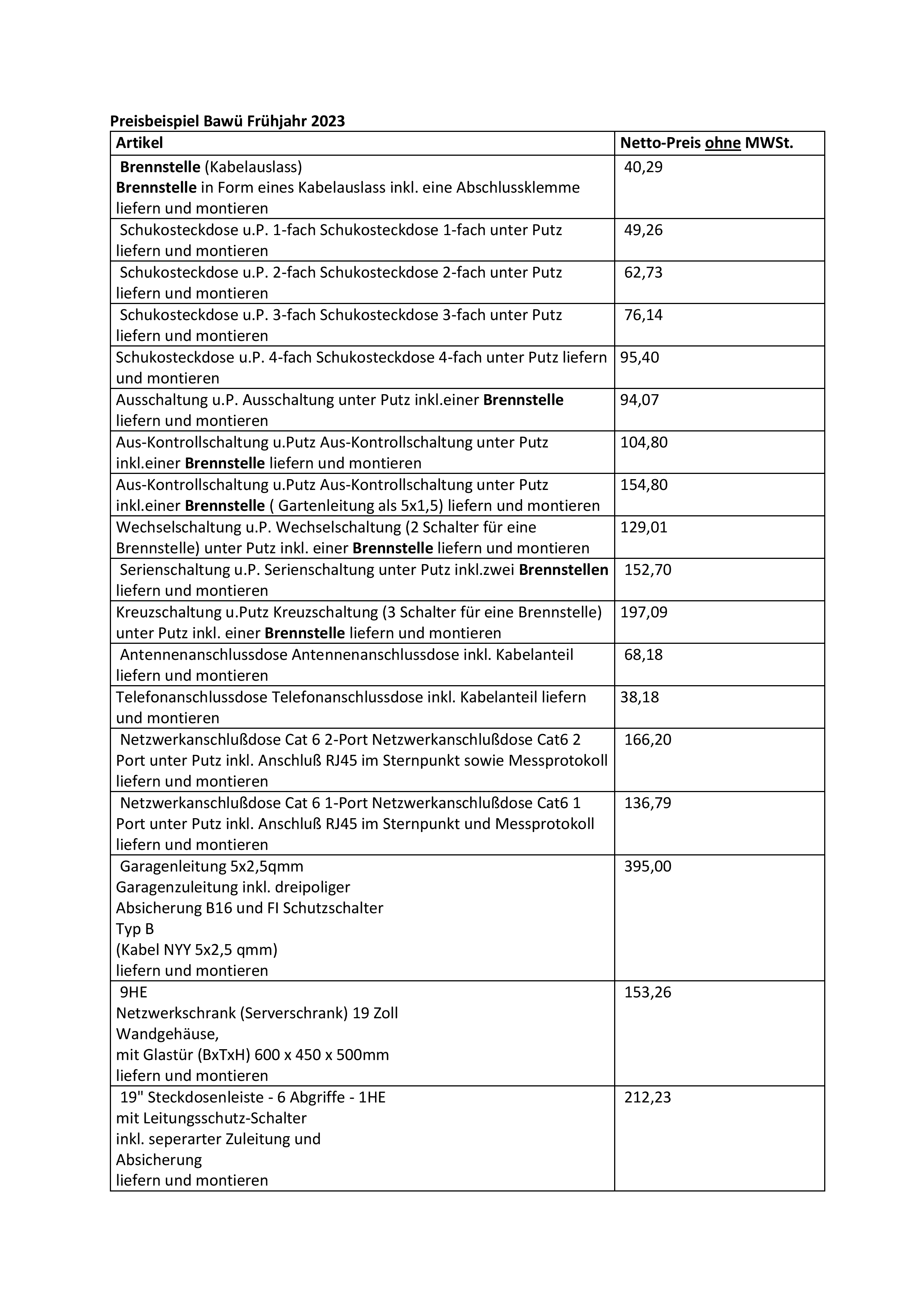

HoisleBauer22
Im Anhang ein detailliertes Preisbeispiel Frühjahr 2023 aus BaWü. Elektriker des GU. Sind also eher "Friss oder Stirb"-Preise. Falls es für jemanden hilfreich ist.
Preisbeispiel Tabelle: Artikel inkl. Preise (Schukosteckdose, Brennstelle, Netzwerkkabel).
