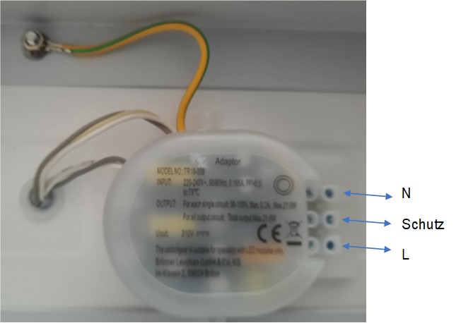

Hi,
also wäre bei dir jetzt ein braunes/blaues, ein schwarzes und ein gelb-grünes Kabel, wäre das anschliessen eigentlich kein Problem.
Aber bei so alten Bauten weiss man ja wirklich nicht ob es einen selber gleich trifft oder die Wohnung erst abfackelt wenn man schläft.
Ich würde mir für das Anschliessen der Lampe wirklich einen Elektriker holen, auf das ganze Halbwissen hier brauchst du nicht hören. Erstens ist es nicht ihr Leben und zweitens nicht ihr Haus.
Also zahl lieber die 30 Euro für den Profi und du bist auf der sicheren Seite :)

vielen Dank für alle Antworten und Warnungen. Ich versuche immer vieles selber zu machen, habe aber mordsmäßig Respekt vor Strom.
Ich habe aber schon Lampen angeschlossen. Mich hat nur die "Überprückung - grünes Kabel" irritiert.
Wenn ich es richtig in Erinnerung habe, war früher ein Serien-/Wechselschalter als Lichtschalter .
Ich habe mal das "Innere" der Lampe fotografiert. Da ist ein Erdungskabel direkt am Gehäuse verbaut.
Werde aber wohl doch noch einen fachkundigen Menschen dran lassen. Brauche keine Extrasystolen im Herzele :oops: Es sei denn, es ist jetzt ganz einfach zu erklären.Wenn es so wie unten ist, dann bekomme ich das hin.
Nachbar, der kennt sich ein "bisschen" aus meint: braun (rot) an N, grau -Sicherung, schwarz an L
Runder Netzadapter mit drei Seitenklemmen (N, L, Schutz) und Gelb-Grün-Erdungskabel.
