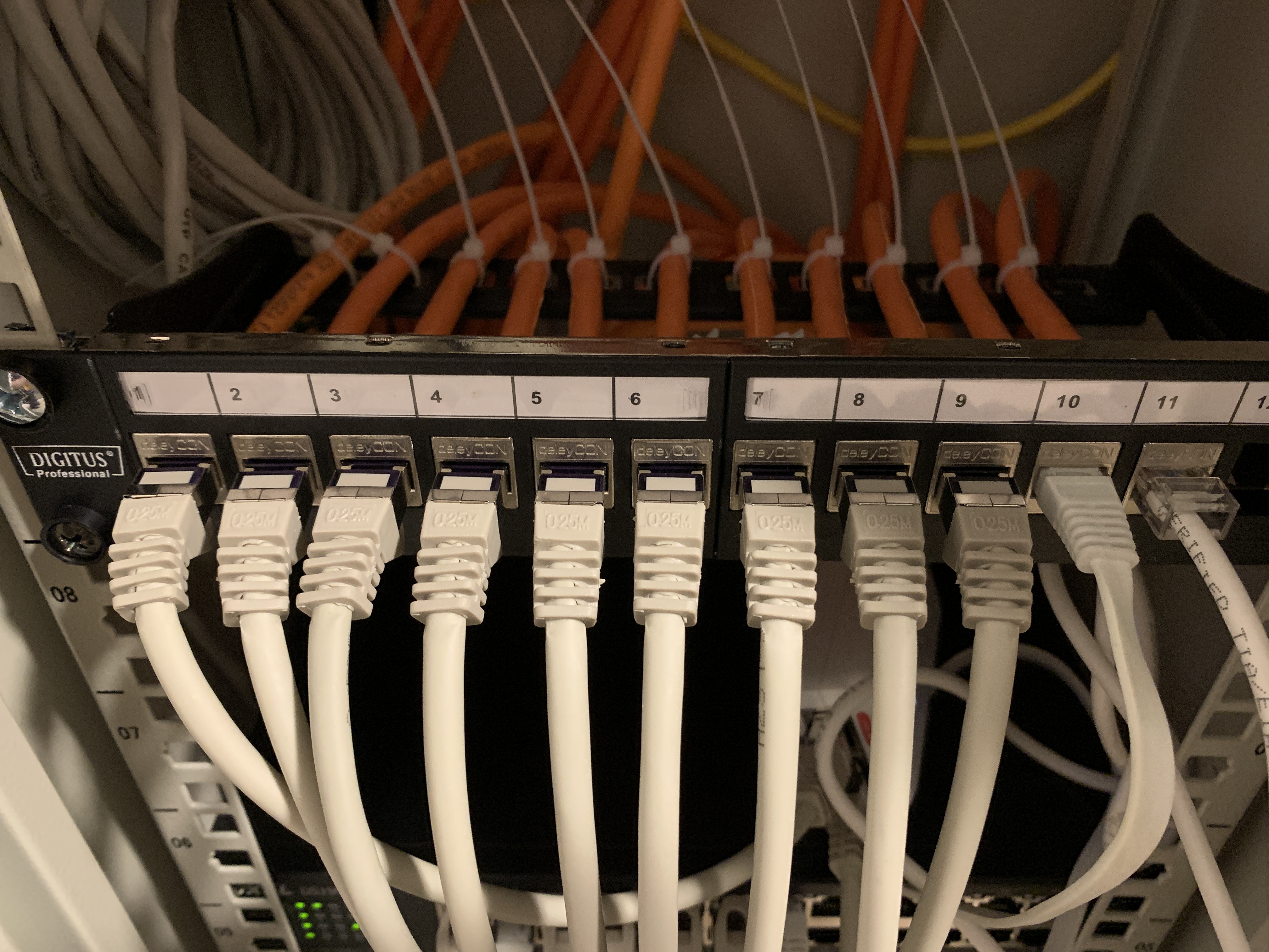

Auflegen musst du immer, der Vorteil ist eher, dass du später bei eventuellen Veränderungen am Patchpanel nur noch umstecken musst.

Danke dir, ich fand Keystone eh schon attraktiver, weil man da quasi Kabel für Kabel arbeiten kann, und hat nicht irgendwann das mit 5 Kabeln bereits verwurstelte Panel in der Hand. Das Argument mit dem Austauschen ist natürlich noch besser.

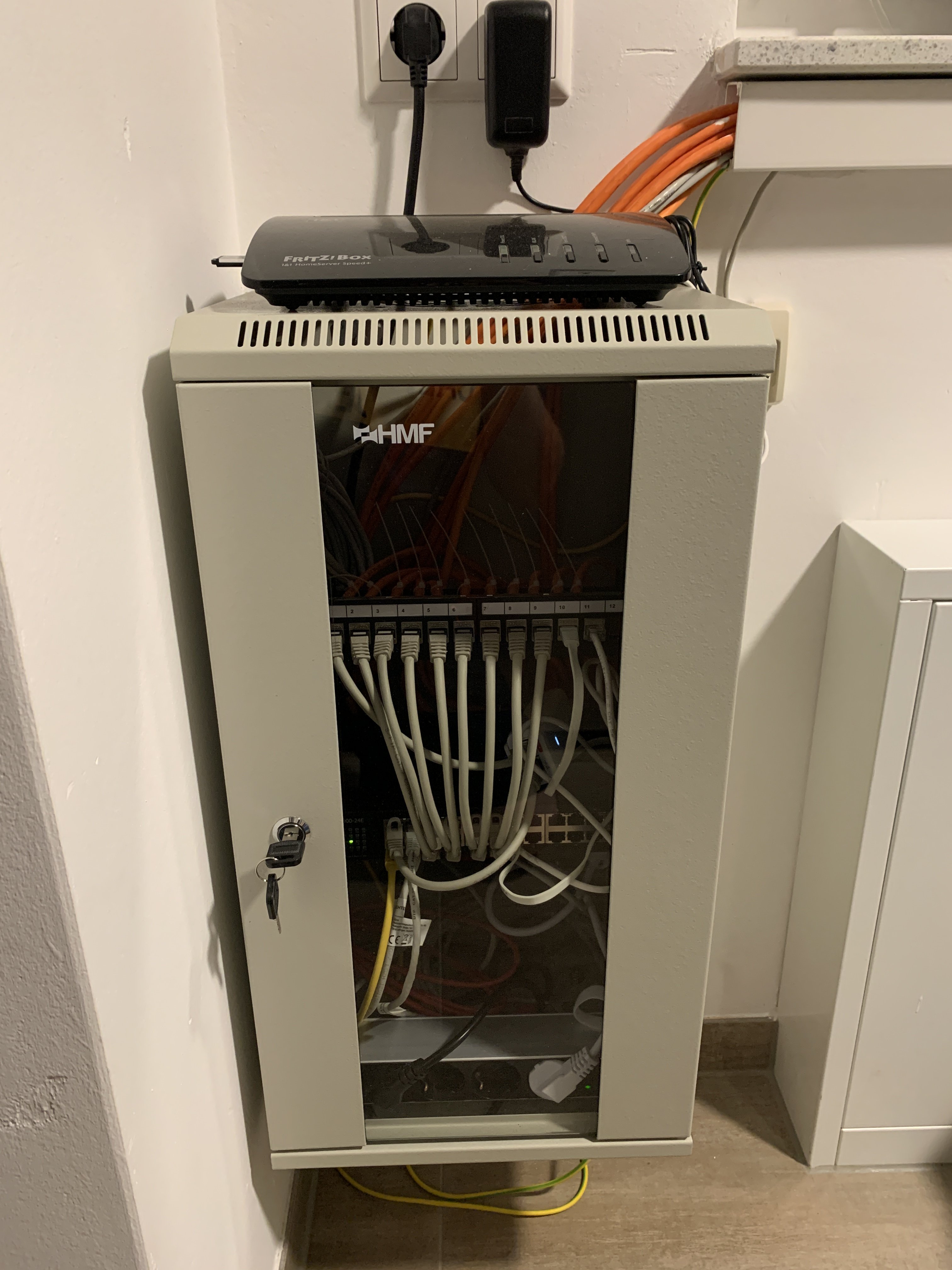

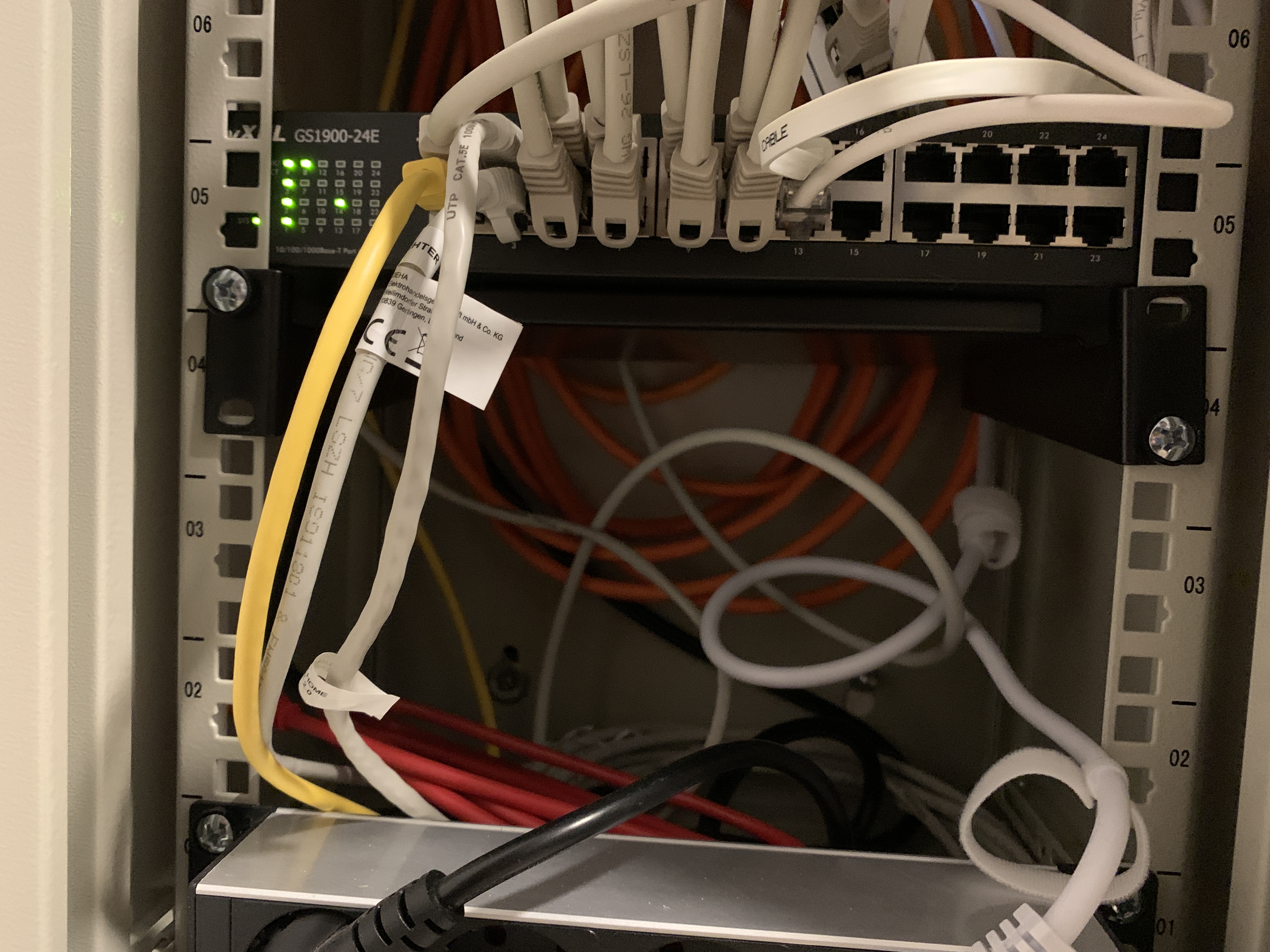

hier mal meine kleine „Konstruktion“. Und ich hab vorher noch nie was mit Keystone Modulen zutun gehabt. Zuerst hatte ich den Access Point angeschlossen, was erstaunlich gut und einfach ging. Dann die anderen CAT Kabel. Hatte dann auch immer schön geprüft mit einem kleinen Fernseher mit LAN ob Internet, also YT läuft. Bei zwei Anschlüssen ging nix. Dachte vielleicht hat der Elektriker falsch in der Dose aufgelegt. Mir blieb nix anderes übrig als die Keystones nochmal zu öffnen und neu aufzulegen. Dann ging es. Wahrscheinlich war vorher irgendwas vertauscht oder kein richtiger Kontakt.
so das Ergebnis:
Kabelschrank mit FRITZ!Box Router oben und Patchkabeln im Glasfach
Netzwerkschrank mit Patchpanel, viele weiße Kabel, orange Kabel dahinter.
Netzwerk-Patchfeld mit weißen Ethernet-Kabeln an Ports 1–12, orange Kabel im Hintergrund.
Netzwerk-Schrank mit Switch, grüne LEDs, Patchkabel in Gelb/Weiß/Orange/Rot.

Sehr cool @Andre77 , so in etwa stelle ich mir das auch vor.
Bist du zufrieden mit deinem Schränkchen? Ich weiß noch nicht recht was für eins ich da nehmen soll.
Andre77
Absolut zufrieden. Ist ein 10 Zoll Schrank. Für einen 19er hätte die Nische nicht ganz gereicht, da rechts der HKV ist. Der Switch steht auf einer umgedreht montierten Ablage.
sowas beim großen A suchen:
10" Fachboden, Befestigung Vorne, Einbautiefe 160 mm, Tiefschwarz (RAL9005)
Und die untere gerade Fläche nach oben gedreht.
