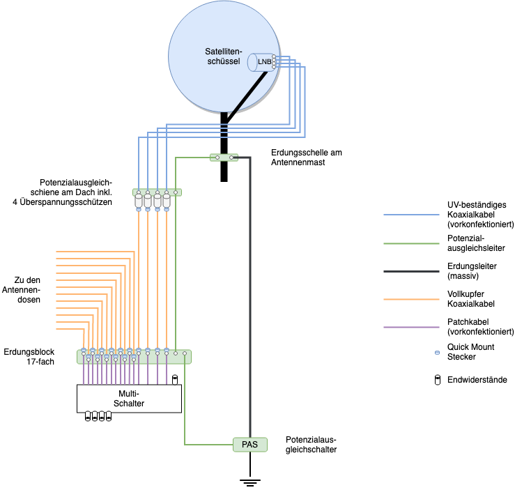

Oder auch acht, wenn man genau so wie auf dem Bild gezeigt verkabelt. In ganz einfachen Worten: jeder Teilnehmer braucht vom Multischalter ein eigenes Kabel. Unabhängig davon ob dies ein Fernseher zum schauen oder ein weiteres Gerät zum aufnehmen ist. Oder gar ein Fernseher mit dual DVB-S Tuner welcher dann beides kann.
Also ja schauen 1x Kabel gleichzeitiges Aufnehmen 1x Kabel. In Summe 2 Kabel an dieser Stelle(Ob nu Wohnzimmer oder woanders).

Wir haben bei unserer Sanierung auch Satelliten-TV installieren lassen. Zwar denke ich, dass der Weg immer weiter weg vom linearen TV geht; aber aktuell gibt es halt noch Anwendungsfälle (z.B. Live-Events).
Wir haben uns dann eine Sternverkabelung legen lassen, die folgendem Aufbau folgt:
Satellitenschüssel mit LNB, mehreren Koaxialkabeln, Erdung und Potenzialausgleich.
Im Wohnzimmer und im Dachgeschoss haben wir sogar insgesamt vier Doppeldosen setzen lassen, damit man ein Programm schauen könnte und ein anderes parallel dazu aufnehmen. (Wahrscheinlich werden wir das aber nie nutzen ;-))

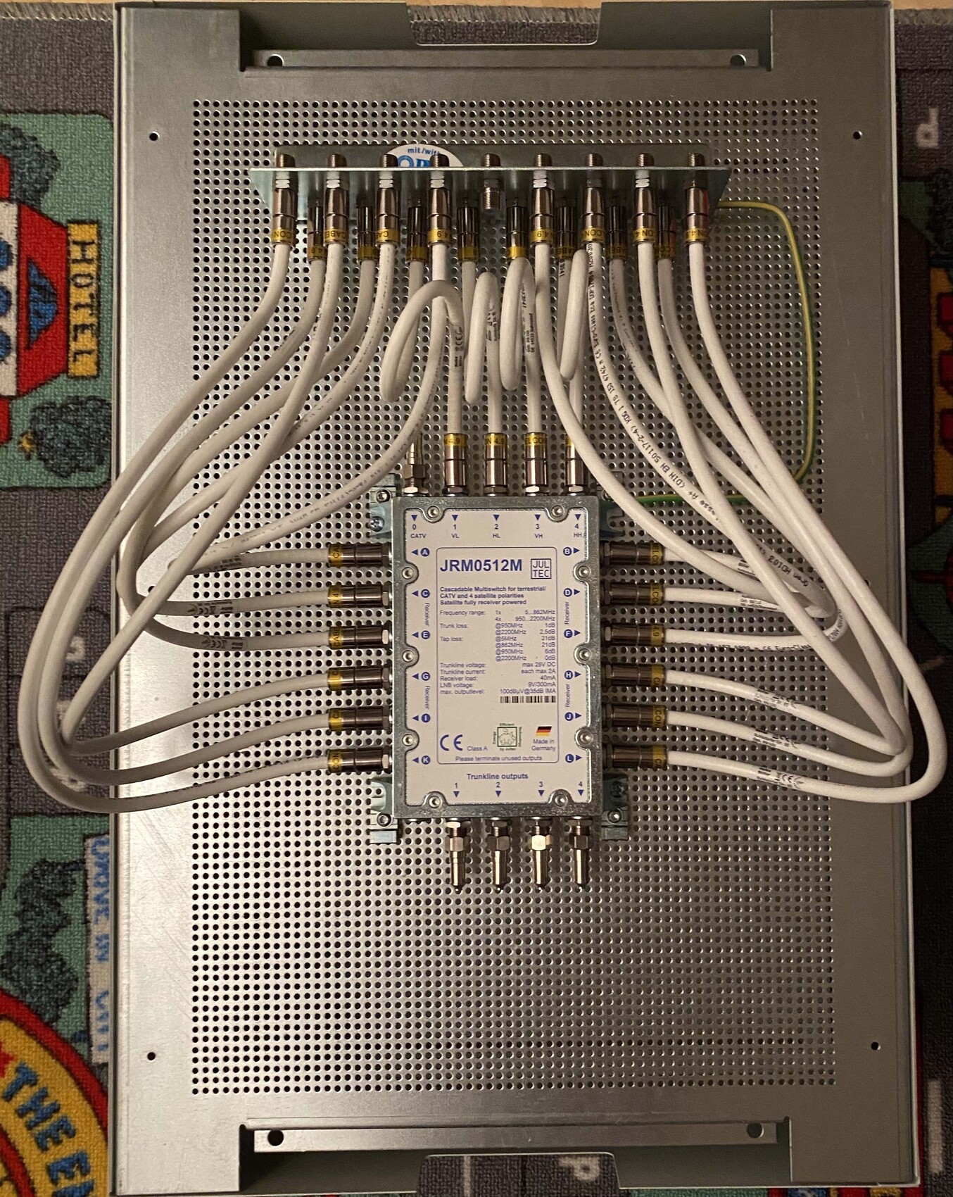

Der Quattro-LNB erlaubt es, an jedem Anschluss unabhängig von den anderen Anschlüssen zu schauen. Der Multischalter ist receiver-gespeist und braucht keine extra Stromzufuhr. Das sieht dann bei uns so aus:
Metallgehäuse mit vielen weißen Koaxialkabeln und dem JR M0512M-Modul.
Wichtig ist dann nur noch, dass man an den Potenzialausgleich, die Erdung und UV-beständige Koaxialkabel (außen) denkt. Aber das sollte ein guter Elektriker dann schon auch von selbst so machen.
Die Komponenten haben uns in Summe 942 Euro brutto gekostet. Dazu kommen natürlich noch die Aufwände durch den Elektriker.
