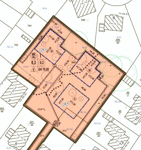

Größe des Grundstücks: >800qm, kein Hang, Baufenster etc. Siehe Plan.

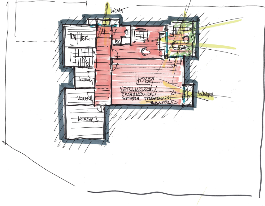

Keller wollen wir mit Abgrabung und zwei Tageslichtzimmern (Idee kam eher vom Architekten). Aktuell sind wir zu dritt, es könnten auch mal 4 werden. Anfang 30 und Baby.

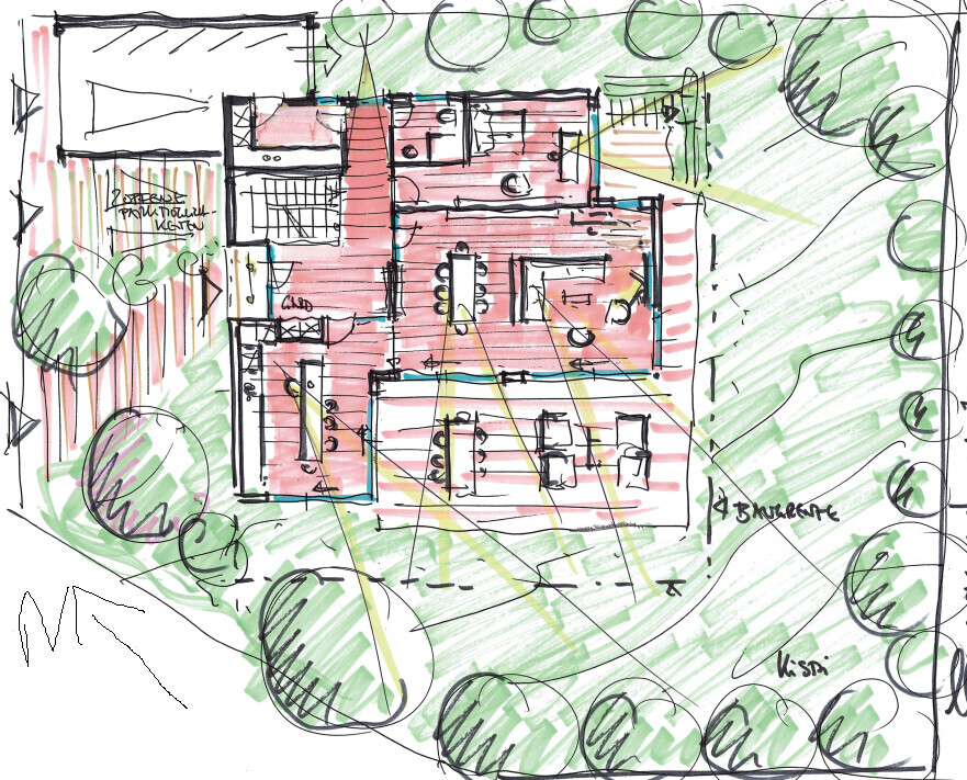

Hausentwurf vom Architekt
Was gefällt besonders? Warum? Nutzung der Sonnenseite ist gut, und sonst sind alle unsere Wünsche berücksichtigt.

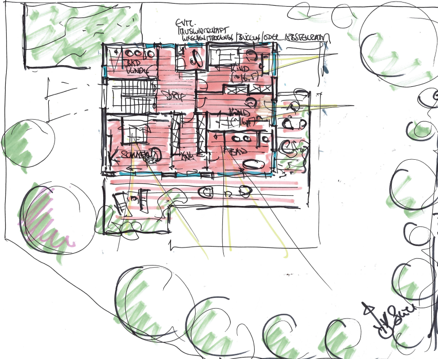

OG 3 Schlafzimmer 2 Bäder. Für Eltern en suite Bad und begehbarer schrank.
Was gefällt nicht? Warum? Könnte mir die Treppe schöner vorstellen. Vielleicht länglicher und freier. Generell der Flur dann etwas groß.
Terrasse im OG etwas überdimensioniert. Fragen uns ob der Überstand nicht zu viel Schatten ins EG wirft.

EG: Küche getrennt, Wohn/Esszimmer zusammen. Ein weiterer getrennter Raum als Arbeits/Gästezimmer (und eventuell Schlafzimmer wenn Not am Mann).
Durchgang von Garage ins Haus. Durchgang eventuell als Hauswirtschaftsraum.

Endlich mal wieder ein Handzeichner, der es gelernt hat und nicht nur auf konservative Standardzeichnungen zurückgreift. Mit der Funktionalität sind bei einem ästhetischen Haus die Sichtachsen sehr wichtig - und wenn man Platz hat, dann kann man es auch verwirklichen.
Mit dem Lageplan komme ich nicht wirklich klar... hast Du bei den Grundrissen die Nordausrichtung reingekritzelt?
Ich würde am Keller sparen. Ich sehe nicht, dass ein Keller benötigt wird. Auch der Raumbedarf bezüglich Hobby, 2tes Büro etc wurde nicht genannt.
Man kann auf großer Hausfläche sehr schön, großzügige HWRs in beiden Geschossen verwirklichen. Auf flachem Grundstück noch extra Abgrabungen und Tageslichträume zu verwirklichen, geht mächtig ins Geld, ohne das man es braucht.
Insofern den Hauswirtschaftsraum etwas im EG vergrößern, WC und Büro vermitteln, Garderobe größer und ein paar hochschränke in der Küche mit Fenster nach vorn. Das WZ wird mit einem Meter in der Breite weniger auch noch großzügig sein und wirken.
Im OG ebenso, dort den Hauswirtschaftsraum als Wäscheraum planen.
Dachterrasse wird bei Garten wohl eher nicht benutzt und frisst nur Baukosten.
Das freut uns. Was meinst du mit Sichtachsen?
äh ja sorry, wusste doch ich hab was vergessen. Die obere Rechte Ecke ist Norden. Da sollte mein Pfeil darstellen ;D
Der Bauplan ist etwas verwirrend und es fehlen die Grundstücksgrenzen. Mit den Buchstaben sind die 3 Baufelder gemeint. Unseres ist das mit dem Buchstaben C
Stimmt hatten wir nicht direkt erwähnt. Auch wenn eins der Tageslichtzimmer als Spiele Hobbyzimmer gedachte wäre. FÜr Eisenbahn oder Tischtennis. Die Abgrabung klang nicht so teuer. Er hatte aber keinen genauen Betrag genannt., bzw. klang es so als würde es den Keller ansonsten nicht viel teurer machen.
Wir haben schon viel Krempel und ganz ohne Keller, kann ich mir ohne Speicher schwer vorstellen. Ok man könnte dann wohl Doppel Garage machen und wie Amis einfach Hälfte vollstellen. Wir wollten die Garage aber eher kleiner machen, damit nach Norden hin die sonst eher toten qm besser mit der Garage ausnutzt.
Insofern den Hauswirtschaftsraum etwas im EG vergrößern, WC und Büro vermitteln, Garderobe größer und ein paar Hochschränke in der Küche mit Fenster nach vorn. Das WZ wird mit einem Meter in der Breite weniger auch noch großzügig sein und wirken.
Vermitteln?
Das fragen wir uns auch, aber zumindest die Terrasse über der Küche könnte schon Sinn machen, weil die genau zur Abendsonnen ginge. Sonst wärs halt nur Dach. Ich denke eher, dass man den Umlauf kleiner gestalten könnte.
Grundsätzlich einfach mal erwähnt, dass ein zu wenig für Kinder bei einem zu viel für Eltern im Missverhältnis steht.
Du findest unseren Elternbereich zu groß? Wir dachten Kinderzimmer mit 15 qm sind ausreichend und naja irgendwann sind sie weg und dann sind die Zimmer toter Raum.
