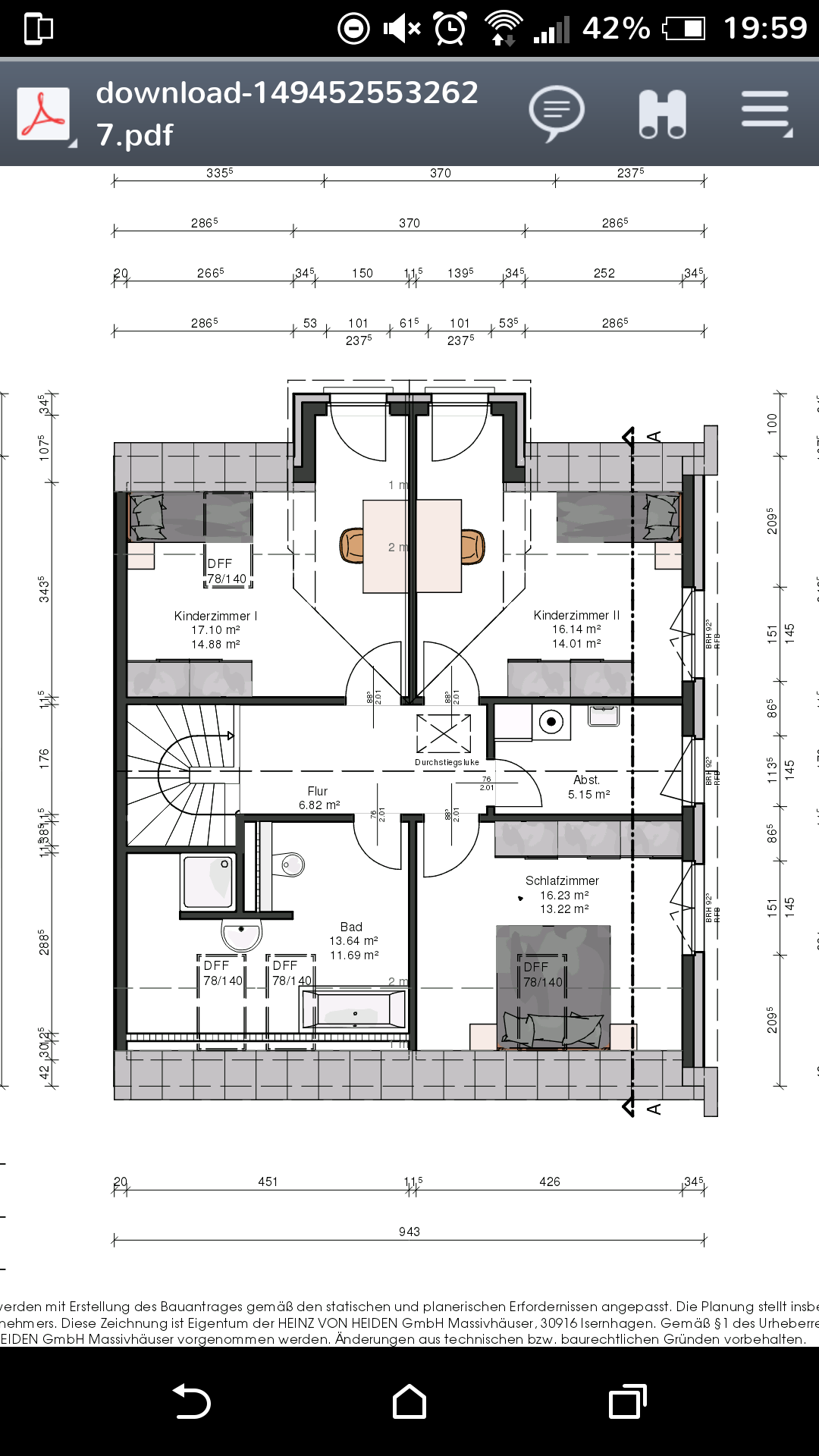

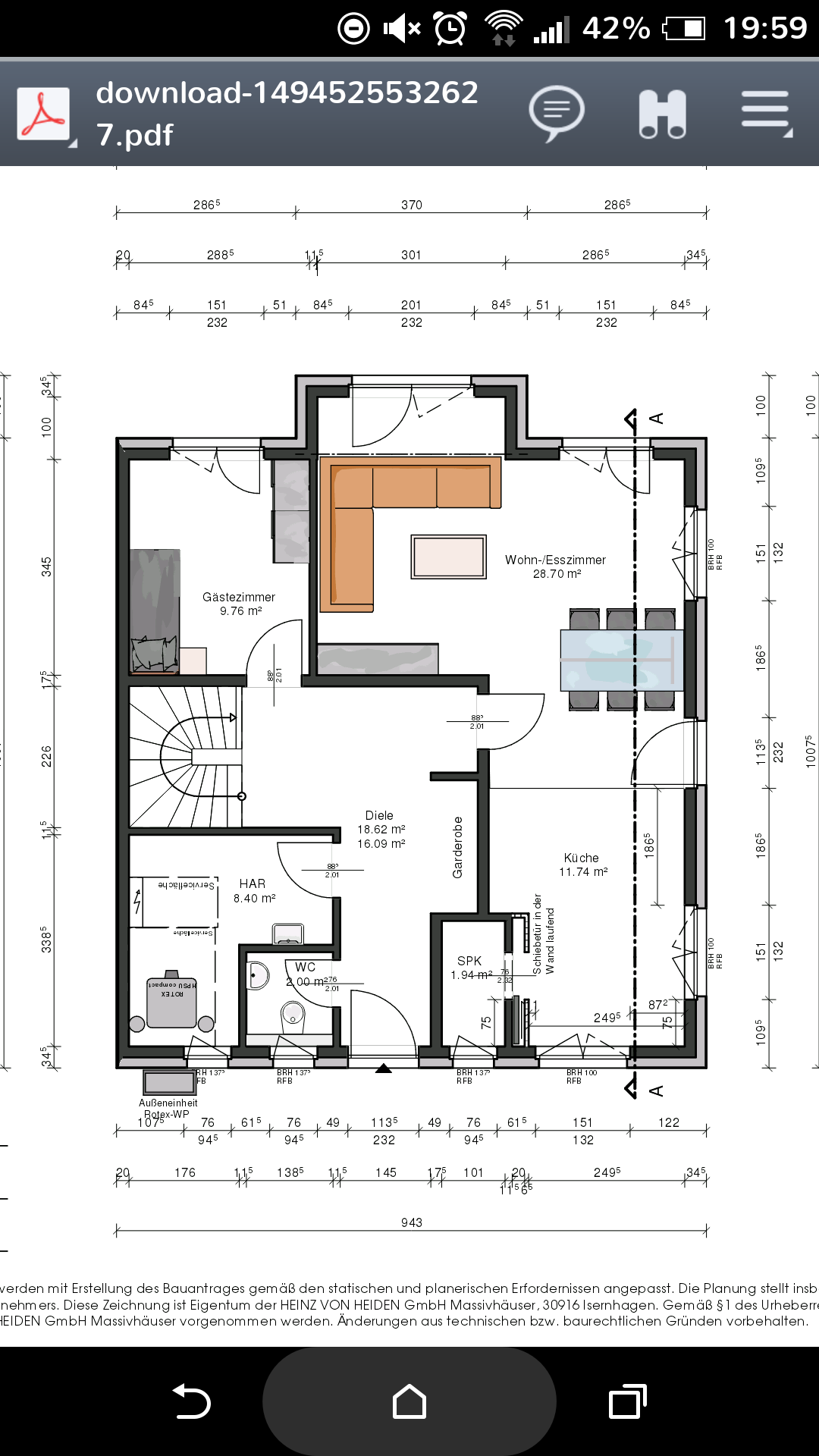

Nachdem der erste Versuch unseres Grundrisses gnadenlos durchgefallen ist, haben wir zusammen mit der Architektin noch zwei weitere Versuche EG und einen Versuch OG "erarbeitet"... ich würde gerne wissen welchen ihr gut und schlecht... bzw was an den Grundrissen allgemein gut oder schlecht ist.. ?! Und die Türe der Speisekammer ist etwas komisch gezeichnet die wird nicht so...

Dachgeschoss-Plan: Flur, Bad, Schlafzimmer, zwei Kinderzimmer, Abstellraum, Treppe
Grundriss einer Wohnung: Wohnzimmer/Esszimmer, Küche, Gästezimmer, Diele, WC, HAR, Garderobe, SPK.

Ihr stellt mit der Couch den Ausgang beim Erker zu. Wieso? Ich würde Küche und Gästezimmer drehen und den Esstisch am Erker platzieren

Das WZ muss man ja nicht so möblieren, nicht wahr. Ansonsten praktikabel. Die Einkaufstasche kriegt man schon bis zur Speisekammer, die Kisten und Kartons reicht man durchs Fenster.
By the way, warum wollen hier eigentlich gefühlte 95% diese offene Küchen? Da käme bei mir ne Wand, wenigstens Dreiviertelwand hin mit ner Ecke für so einen kleinen Frühstückstisch für den Alltagstoast. Karsten
