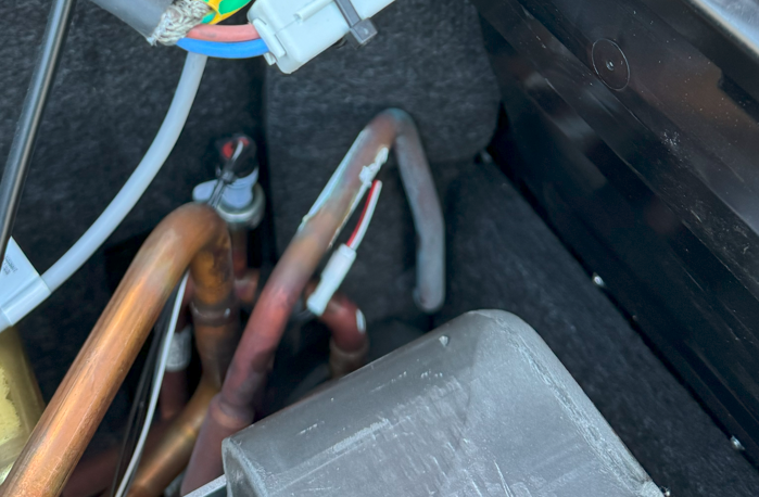

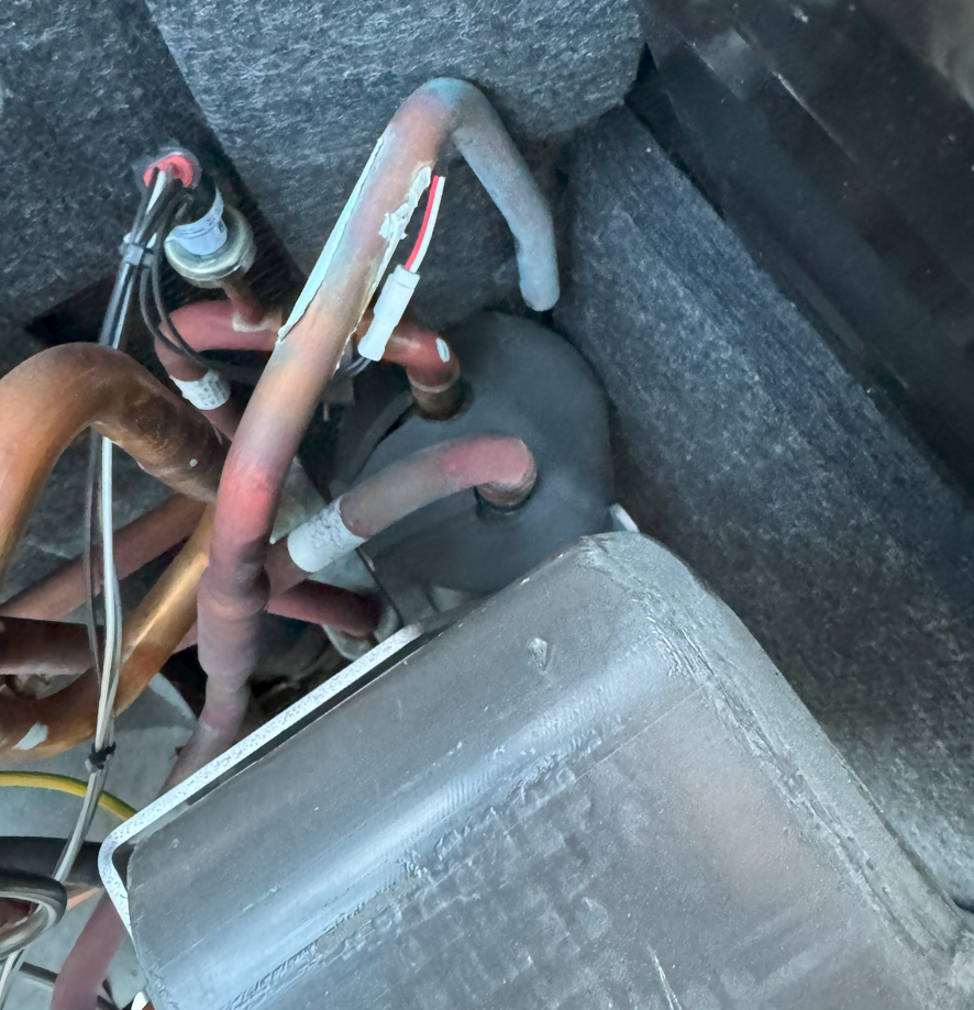

Leider ist meine Arotherm trotz installiertem Dämmkit teilweise doch wieder laut. Interessanterweise nun relativ direkt nach dem Enteisen. Sobald wieder alles schön gefroren ist, wird sie wieder leise. Hört sich dann wirklich total klapprig an. Leichte Schläge hinten im Bereich des Kältemittelsammler helfen von außen - aber nur für ein paar Sekunden.
Ich habe dann die Wärmepumpe aufgemacht. Kältemittelsammler ist komplett unauffällig.
Mehrere kupferne Kühlleitungen mit Isolierung, verbunden mit einem schwarzen Filtertrockner.
Weder Eis noch sonstwas.
Ich habe dann überall gegengedrückt und bei dem Dämmmaterial hinter dem Kältemittelsammler bin ich fündig geworden.

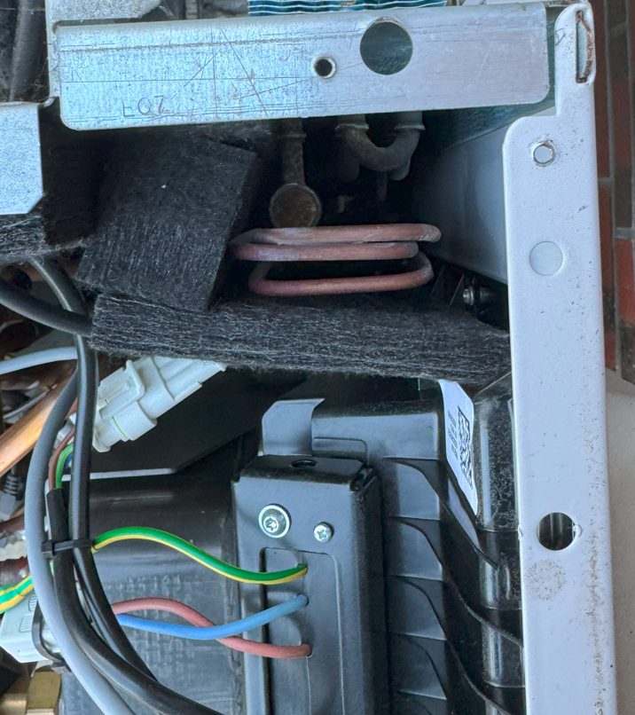

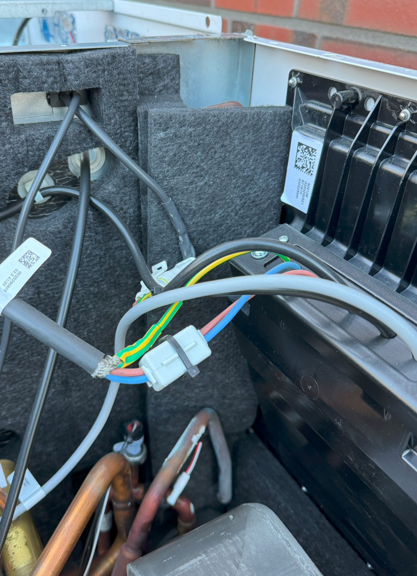

Kurz gegengedrückt und komplette Ruhe.
Leider dann am nächsten Tag morgens wieder.
Innenraum eines Elektrogeräts mit Heizspirale, Rahmen und Kabeln.
Ich vermute, dass irgendwas am Venturi Verteiler zum Wärmetauscher nun anschlägt. Ich werde mich morgen früh noch einmal dranmachen und gucken, ob ich das Problem lokalisieren kann. Eventuell habe ich beim Montieren des Dämmkitts die Dämmmatte im unteren Bereich zu sehr nach hinten gedrückt und es reicht, sie wieder nach vorne zu ziehen?
