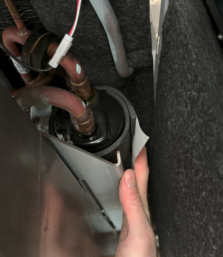

Verstehe ich. Ich wollte unbedingt schnell Ruhe und nicht warten. Hat sich offensichtlich gelohnt, nach zwei weiteren NĂ€chten mit Frost kann ich zurĂŒckmelden, dass nun beide Anlagen leiser geworden sind und das konsistent, d.h. sie brummen beim Enteisen weniger (dabei durchlĂ€uft der Kompressor eine kurze Zeit ein Plateau von 60-66% Leistung, also genau den Bereich der Eigenfrequenz).

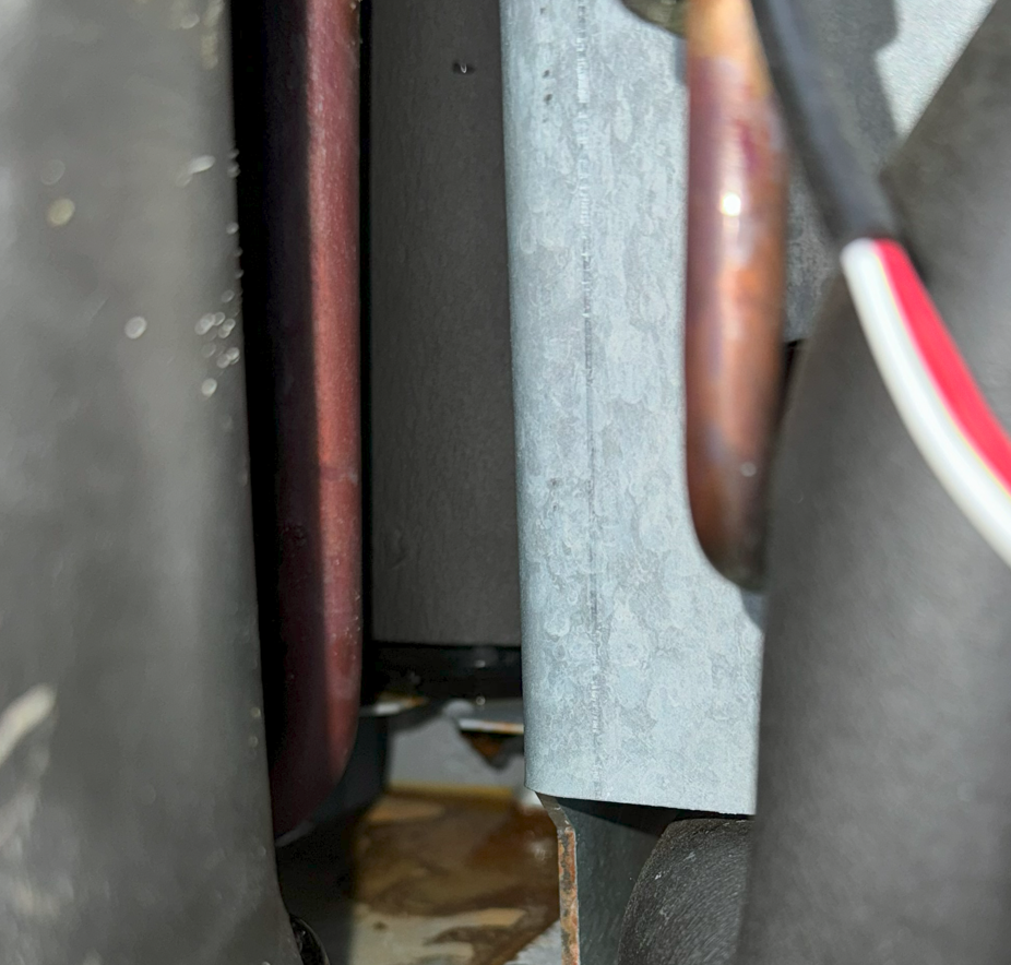

Da hast Du aber richtig viel demontiert! Ich war da fauler, musste aber sicher mehr fummeln. Und ja, den unteren Abschluss bekommt man eigentlich nur im Werk wĂ€hrend der Erstmontage rein, hinterher unmöglich. WĂŒrde mich interessieren, was Vaillant davon abhĂ€lt, das Kit serienmĂ€Ăig zu verbauenâŠ
Auf den Fotos anderer, bei denen das Kit vom Werkskundendienst montiert wurde, lag diese weiĂe Plastiklasche immer innen. Habe das dann ebenfalls so gewickelt, ob es einen Unterschied ausmacht, keine Ahnung. WĂŒrde es nur nicht zur RĂŒckwand abstehen lassen.
Meine Frau ist auch der Meinung, dass beide Anlagen nun leiser sind. Also ich kann das nur jedem empfehlen.

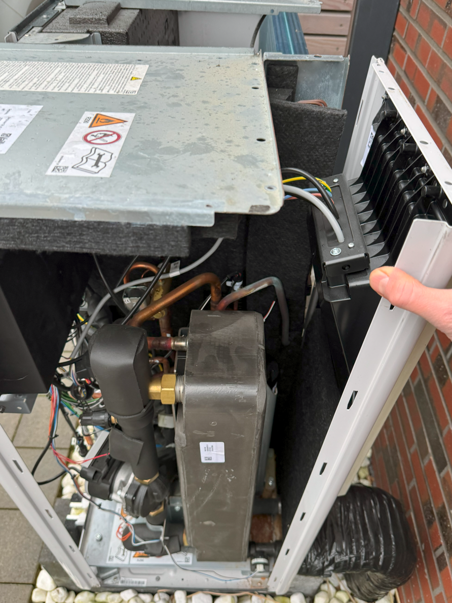

@OWLer und andere LĂ€rmverbesserer,
irgendwie traue ich mich nicht so recht ran, das GehÀuse so auseinanderzunehmen, wie auf dem Fotos von OWLer. Habe eine 55er.
Könnte jemand bitte kurz beschreiben, wie man die Seitenteile Schritt fĂŒr Schritt abnimmt? Irgendwie muss man nach Abnahme des oberen Deckels dann vorn beginnen, hatte ich irgendwo gelesen, aber wie? Ist das alles nur gesteckt bzw arretiert? (Hab noch keinen Versuch des Demontierens gemacht).
Ist oben im ersten Foto in der Seitenansicht (wo der Daumen zu sehen ist) die hintere FlÀche nach hinten weggeklappt, oder steht die fest und sieht nur durch die Foto-Perspektive so schrÀg nach hinten gestellt aus?
Danke schon mal.
