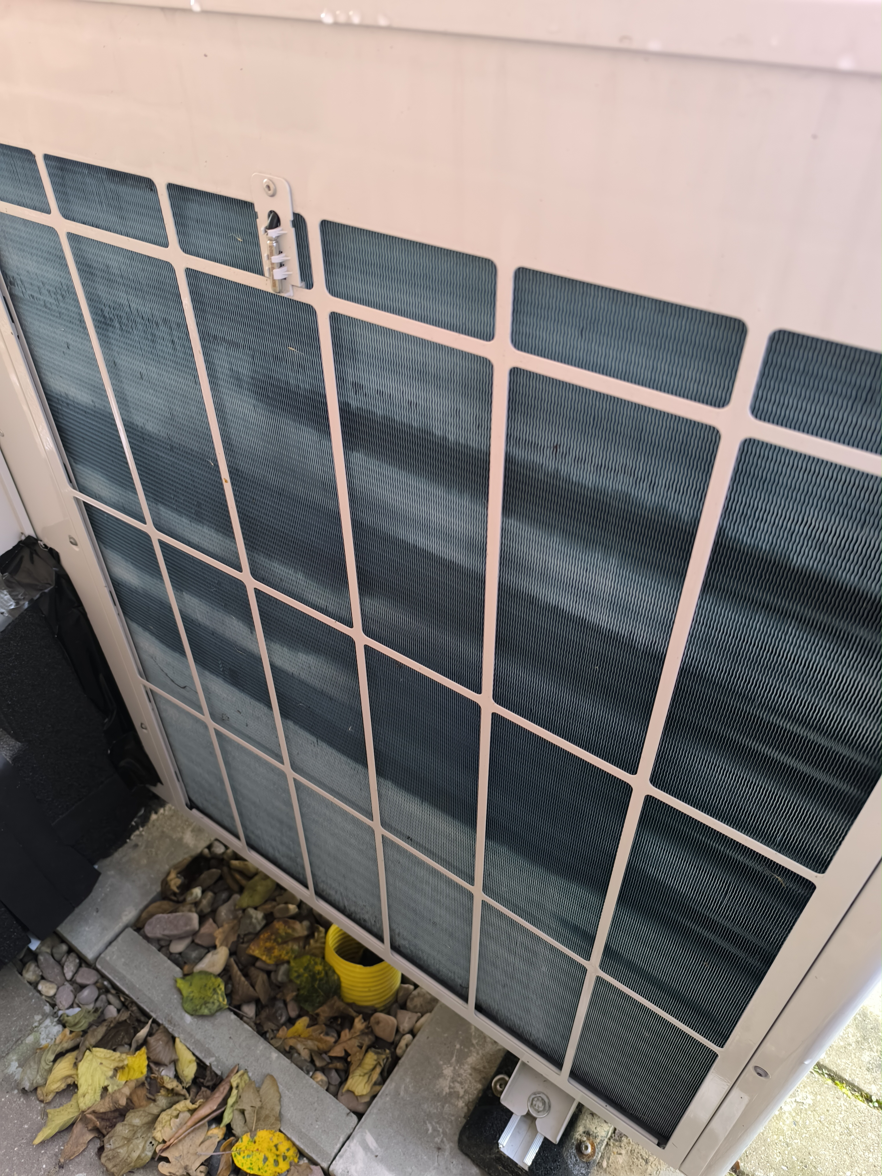

So, es ist wieder soweit meine 75/6 taut bei Temperaturen knapp über Null zum Teil alle 25 Minuten ab.
Sieht die Vereisung bei euch vor dem Abtauen auch so aus?
Ich habe diese Jahr noch nicht nachgeschaut, aber an solche Streifenbildung kann ich mich nicht erinnern in der letzten Saison. Auch alle 25 min erscheint mir sehr viel. Alle Stunde hatte ich in der letzten Saison auch mal.

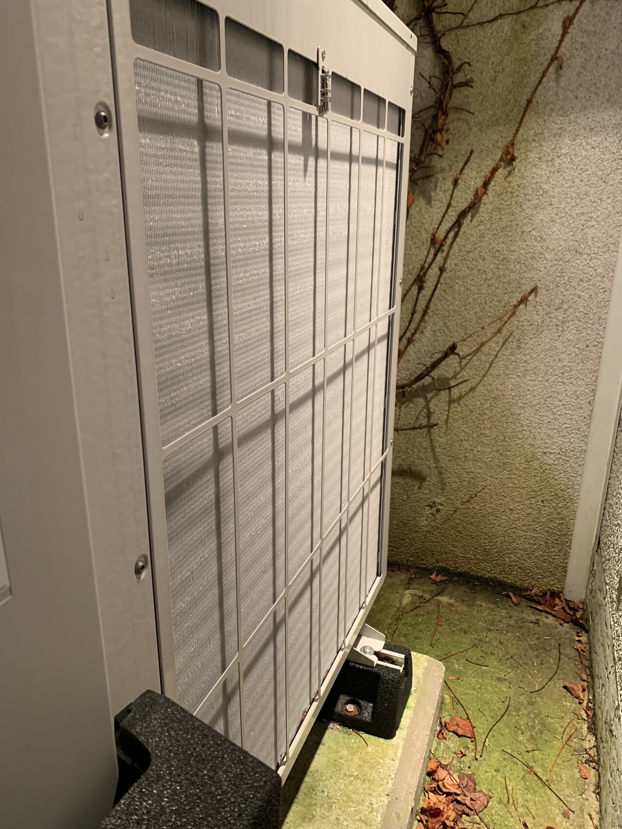

Normalerweise sind die Lamellen bei uns komplett weiß, bevor das Abtauen einsetzt. Stehe natürlich nicht dauernd daneben aber ich kann die Rückseite vom Küchenfenster aus sehen und dabei mir fällt auf, dass die Fläche irgendwann homogen weiss wird, bevor die Orgie losgeht. Die silberne Farbe des Aluminiums kann ich dann nirgendwo mehr erkennen.
Lupo007
30.11.24 19:25
Eher in diese Richtung aber das geht noch ein bisschen weiter und am Ende ist alles homogen weiss...
Außengerät einer Klimaanlage mit Metallgitter vor Wand mit Rankpflanzen.
Die Frequenz des Abtauens hängt auch stark von der Luftfeuchtigkeit ab und die kann ganz den Prozess ganz schön stören.
