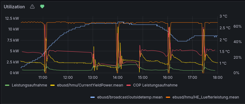

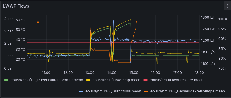

Ich habe gestern etwas beobachtet, dass ich mir nicht erklären kann.
Hier auf der Grafik sieht man, wie die Heizung erst ganz normal im Heizbetrieb läuft und dann ab 13 Uhr Warmwasser erzeugt.
Und ab ca. 15 Uhr wieder heizt.
Wenn man jetzt aber genauer hinschaut, sieht man, dass während der Warmwasserbereitung um 14 Uhr einmal abgetaut wird.
Danach läuft die Wasserpumpe nur noch mit 78% um die 1200l/h zu erreichen.
Vorher waren es 84%. Und man sieht, dass der Durchfluss beim heizen nun bei 1200l/h liegt.
Das hat die Anlage bei meiner Hydraulik vorher nie ganz geschafft.
Vorher lag es immer so bei 1100-1150l/h
Diagramm zeigt Temperatur, Durchfluss und Druckwerte eines Heizsystems
Wenn man dann weitere Daten zu der zeit anschaut, sieht man, dass der COP nun deutlich höher liegt.
Bei der Warmwasser Erzeugung zeigt sie nun 2,5 statt 1,9 und das obwohl in der zweiten Phase die Temperatur schon deutlich höher liegt.
Und der höhere Yield und COP bleibt nach der Warmwassererzeugung auch beim Heizen bestehen.
Vorher ca 4,8-5,0 und nun 5,1-5,3.
Linien-Diagramm der Leistungsaufnahme und Außentemperatur im Tagesverlauf
Hat jemand eine Erklärung dafür?

Die Reduzierung von 84 auf 78% im zweiten Teil der Warmwasser-Bereitung erkennt man auch auf dem Bild durch größeren Abstand Vorlauftemperatur zur Rücklauftemperatur. Hat sich ohne dein Zutun evtl eine Einstellung der Warmwasser-Konfiguration geändert (Balance zu Eco)? Hast du deine Konfiguration generell mal geprüft, denn auch beim Heizen hast du ja andere Werte? Die deutliche Verbesserung Warmwasser-AZ von 1,9 zu 2,5 ist gefühlt auch nicht plausible. Die leicht Verbesserung beim Heizen erscheint nachvollziehbarer.
Du schreibst "Das hat die Anlage bei meiner Hydraulik vorher nie ganz geschafft" und beziehst dich auf Durchfluss 1100 bis 1150 l/h bei 84%. Welche Einstellung hast du bei der Heizkreispumpe? Denn der neue Wert von 1200 l/h liegt ja schon bei 78%. Ist der erhöhte Durchfluss um 50 bis 100l/h durch 6% bei der Heizkreispumpe plausibel? Ich würde etwas mit den Einstellungen der Heizkreispumpe Heizen und Warmwasser spielen.
Ist ja auch interessant, ob beim heutigen (oder zukünftigen) Enteisungen die alten oder neue Durchflussmengen geliefert werden.
