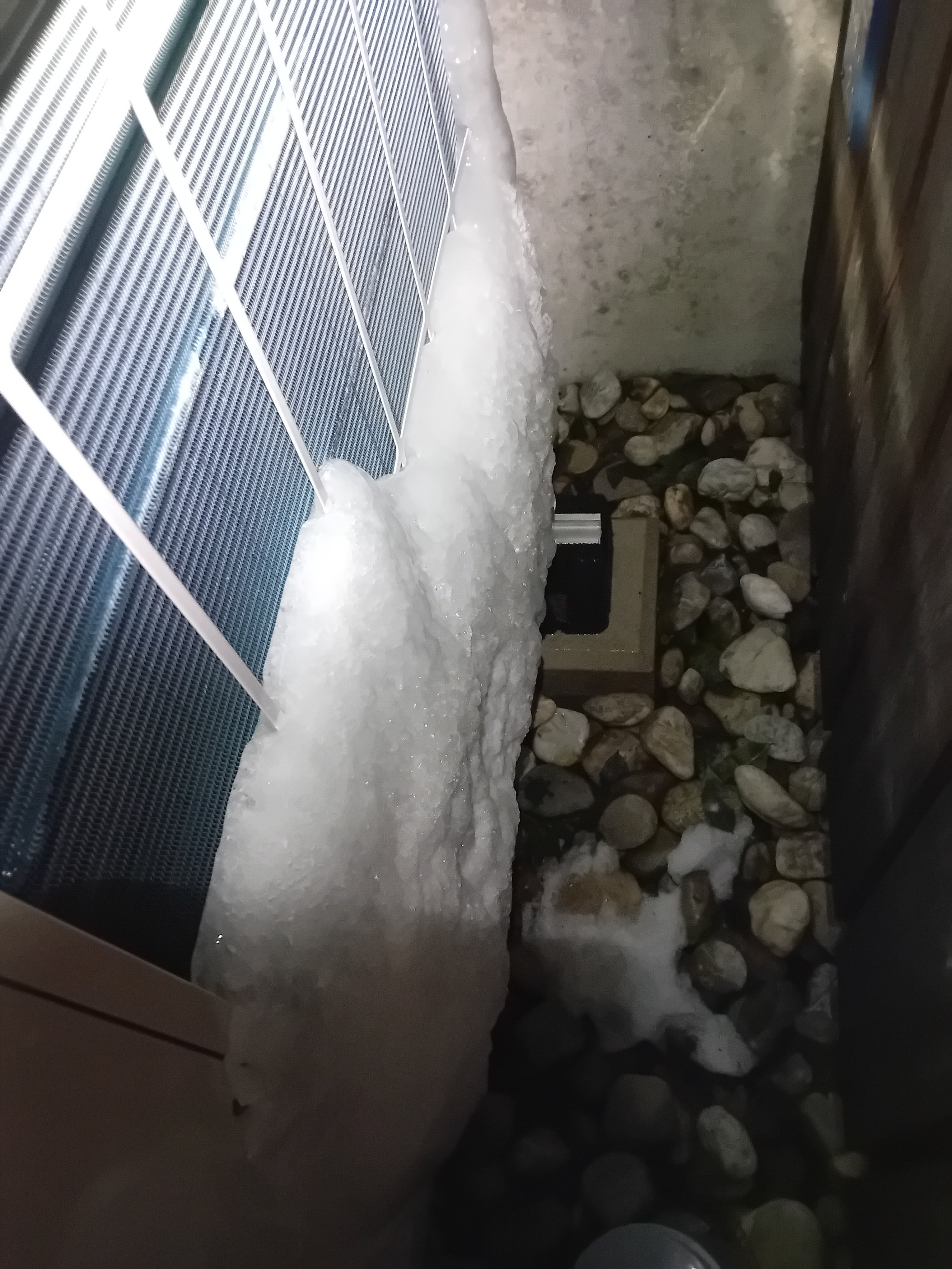

heislplaner10.12.23 20:25In den letzten Tagen wird es immer wärmer - allerdings nimmt die Kälteleistung nicht zu. Also mal das Außengerät gecheckt - vor allem weil sie plötzlich lauter war als normal und dann entdeckt, dass ein massiver Eispanzer am WT klebt. Ist das normal? Wenn nicht, woran kann das liegen? Ich hab genug Volumenstrom, keine abgesperrten Kreise usw.???

cyberthom10.12.23 21:34heislplaner schrieb:
In den letzten Tagen wird es immer wärmer - allerdings nimmt die Kälteleistung nicht zu. Also mal das Außengerät gecheckt - vor allem weil sie plötzlich lauter war als normal und dann entdeckt, dass ein massiver Eispanzer am WT klebt. Ist das normal? Wenn nicht, woran kann das liegen? Ich hab genug Volumenstrom, keine abgesperrten Kreise usw.???Das habe ich noch nicht beobachtet. Schau doch mal beim enteisen zu was da passiert.cyberthom schrieb:
