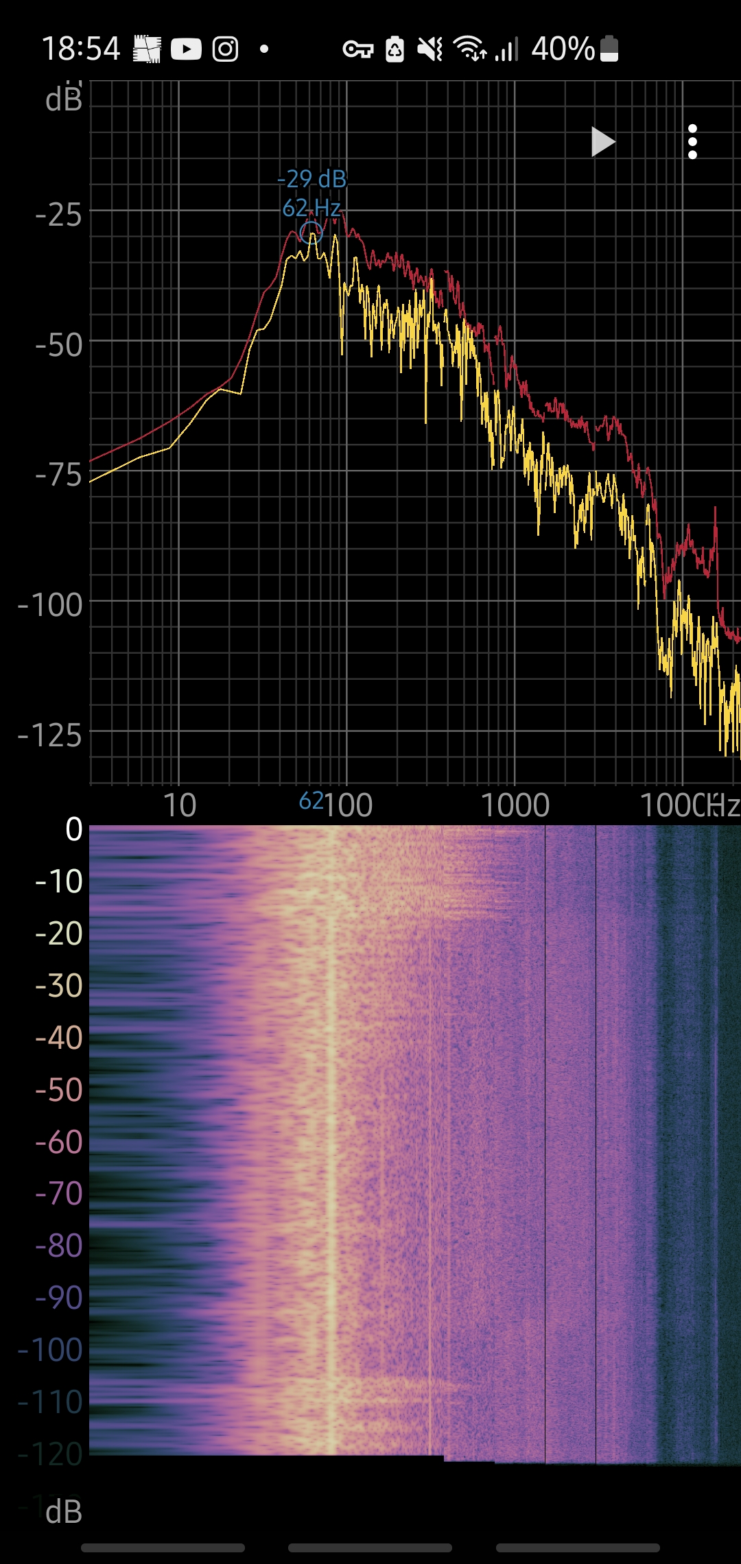

cyberthom04.12.23 14:01Meine 55er ist auch prinzipiell leise, nur ab 60 oder 70% hört man an bestimmten Stellen ein brummen. Direkt davor fällt das gar nicht auf. Ich werde auch mal mit spectroid aufnehmen.

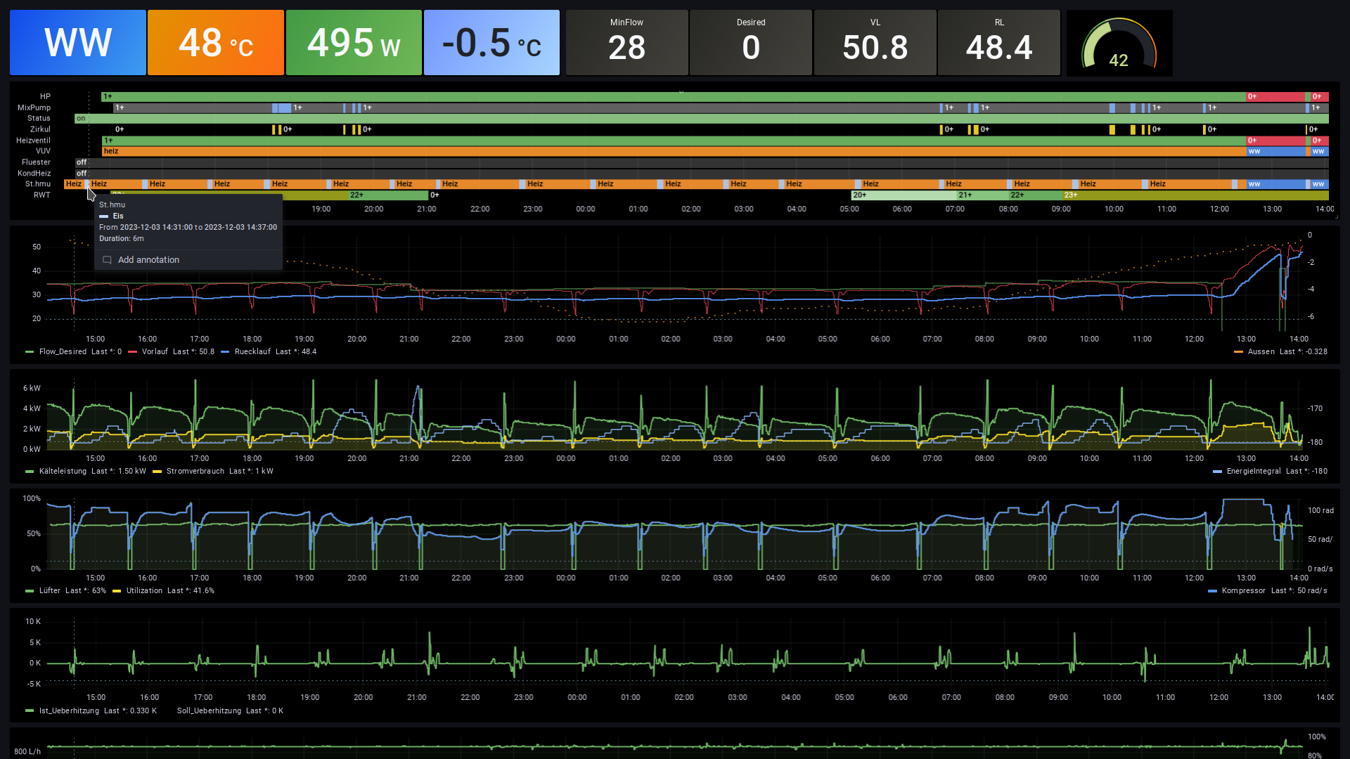

Aber was mich wundert. Meine 55er Arotherm enteist fast jede Stunde. Ich habe jetzt ein YT Video gesehen, wo angeblich die Wolf Wärmepumpe nur aller 2,5 Stunden enteisen soll (ähnlich AT). Liegt es prinzipiell an der Arotherm oder ist bei meiner etwas falsch?
Hier mal die Grafik dazu. "St.hmu" zeigt den Status der Wärmepumpe, die hellblauen Stellen sind die Enteisung.

Meine 55er ist auch prinzipiell leise, nur ab 60 oder 70% hört man an bestimmten Stellen ein brummen. Direkt davor fällt das gar nicht auf. So geht es mir mit der 75er auch.Im "Normalbetrieb" ist sie teilweise so leise, dass man schon genau gucken muss ob sie läuft, aber beim Abtauen oder auch bei der Wasserbereitung mit 60% höre ich ein Dröhnen.
Eben leider auch im Haus.
Und da es so ein tiefer Ton ist, ist er in manchen Ecken wirklich laut hörbar und in anderen auch wieder gar nicht.

Liegt es prinzipiell an der Arotherm oder ist bei meiner etwas falsch?Das scheint sehr vom Wetter abzuhängen.Gestern hatte ich noch ca. alle 45 Minuten ein Abtauen.
Heute noch kein einziges mal.
Temperatur gestern als auch heute bei 0 Grad. Die Luftfeuchtigkeit scheint heute einfach geringer zu sein.
Jesse Custer04.12.23 15:06RotorMotor schrieb:
Das scheint sehr vom Wetter abzuhängen.Exakt so ist es - wenn es mal RICHTIG kalt und RICHTIG trocken ist, wird sie nicht mehr abtauen. Aber aktuell mit dem ganzen Mist in der Luft sind alle 45 min. keine Seltenheit...

cyberthom04.12.23 19:00cyberthom schrieb:
