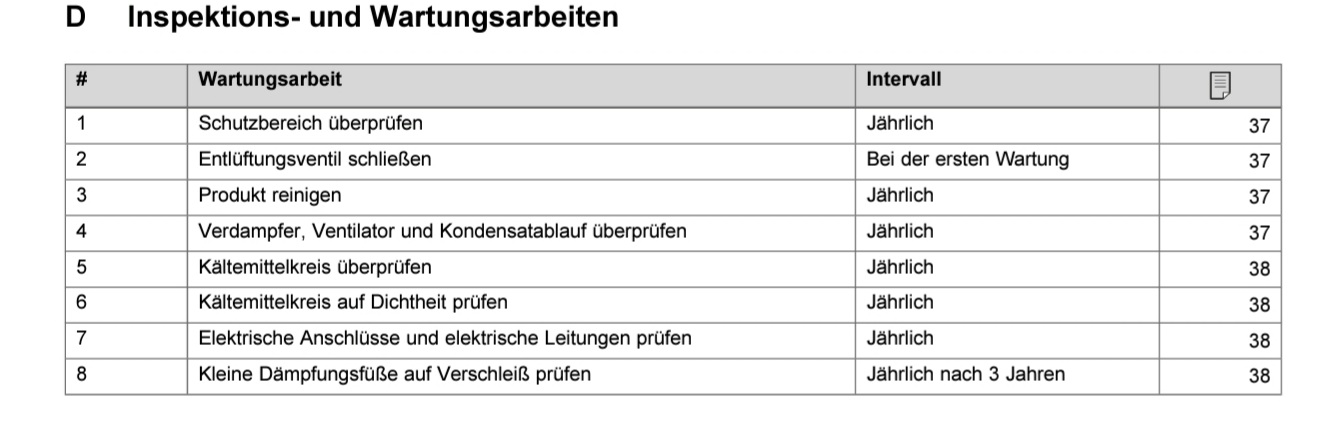

Was denkt ihr soll man bei einem Monoblock großartig warten?
Mir fällt außer Drücke prüfen, Wärmetauscher/Kondensatablauf reinigen nicht viel ein.
Es gibt ja auch den Innenbereich des Systems - Ventile prüfen etc.

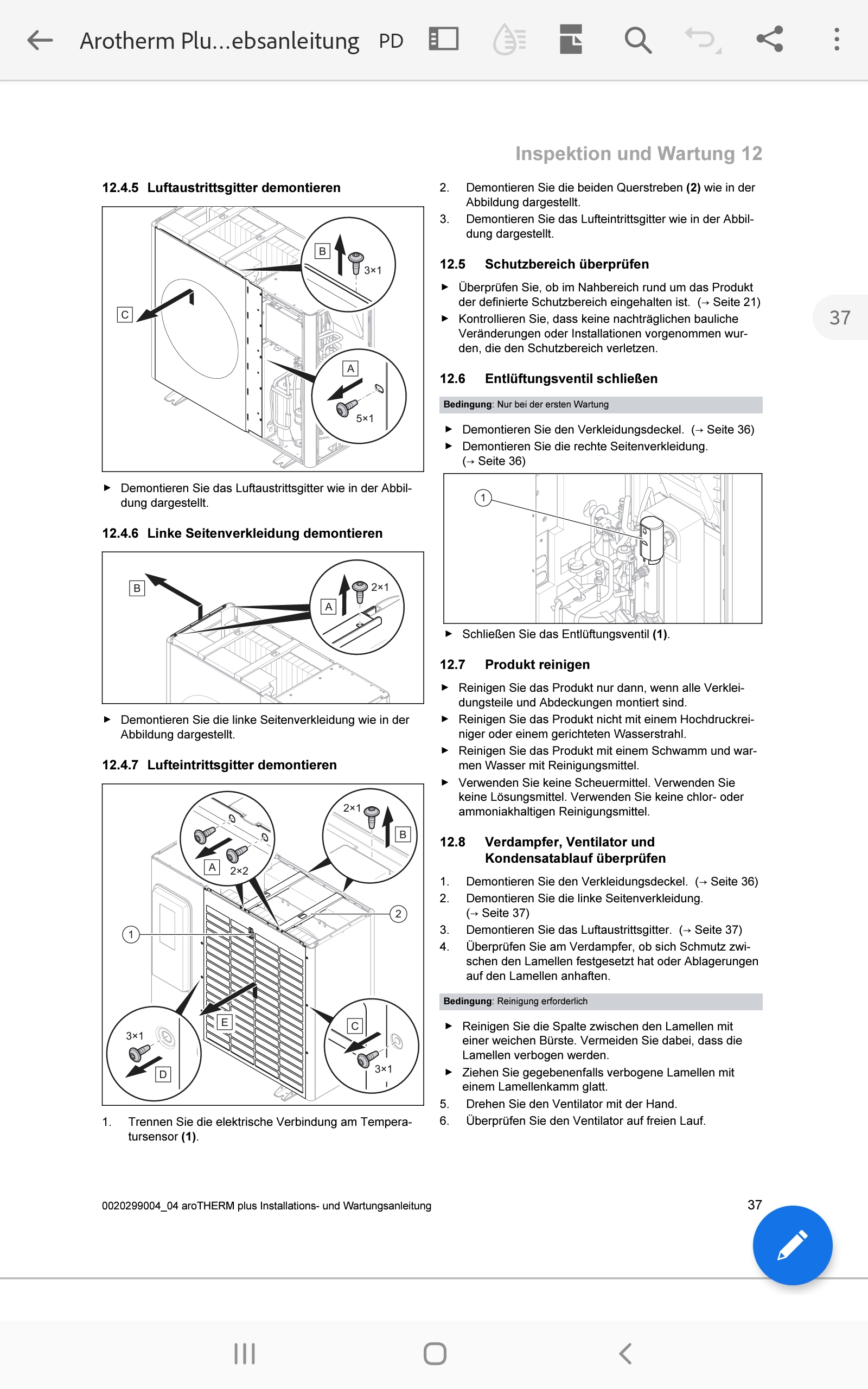

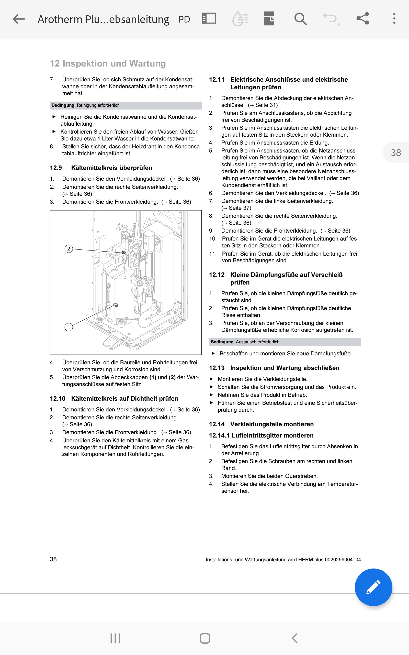

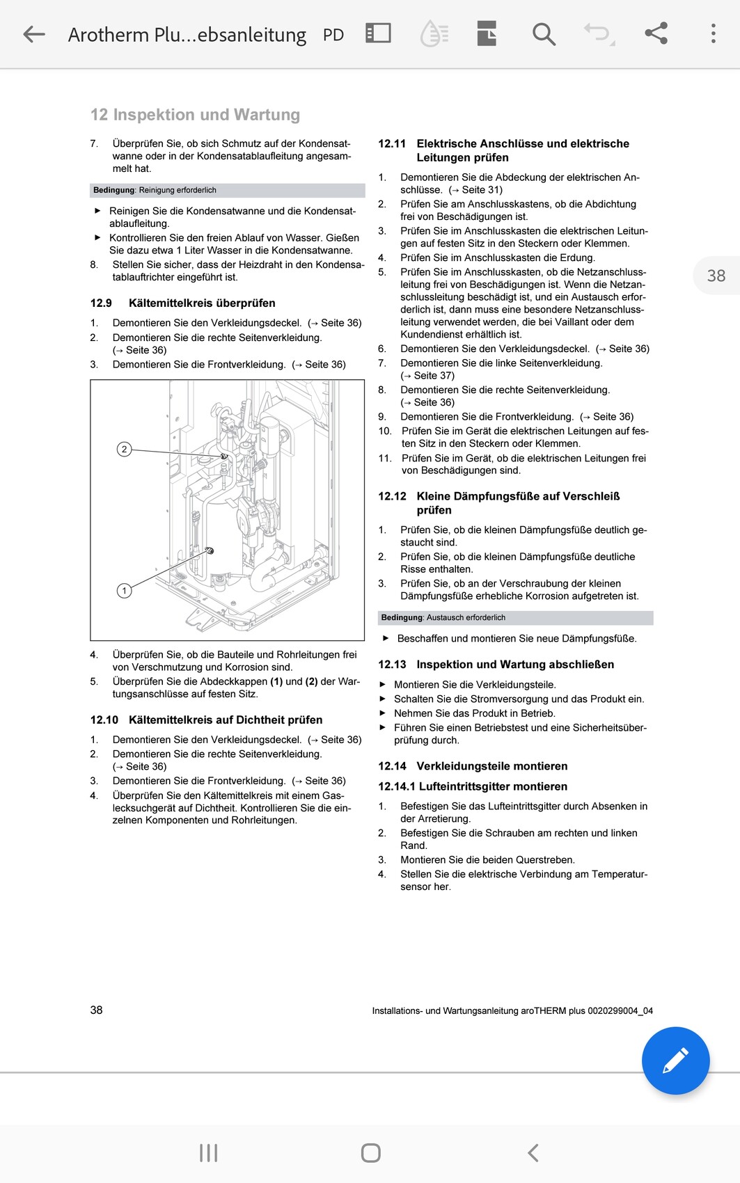

Beschreibung ist in der Betriebsanleitung von Vaillant
Tabelle mit 8 Inspektions- und Wartungsarbeiten und Intervallen (jährlich).
Skizze: Demontage des Luftaustrittsgitters und der linken Seitenverkleidung.
Seitenabbildung einer Bedienungsanleitung mit Diagramm eines Geräts und nummerierten Teilen 1 und 2.
