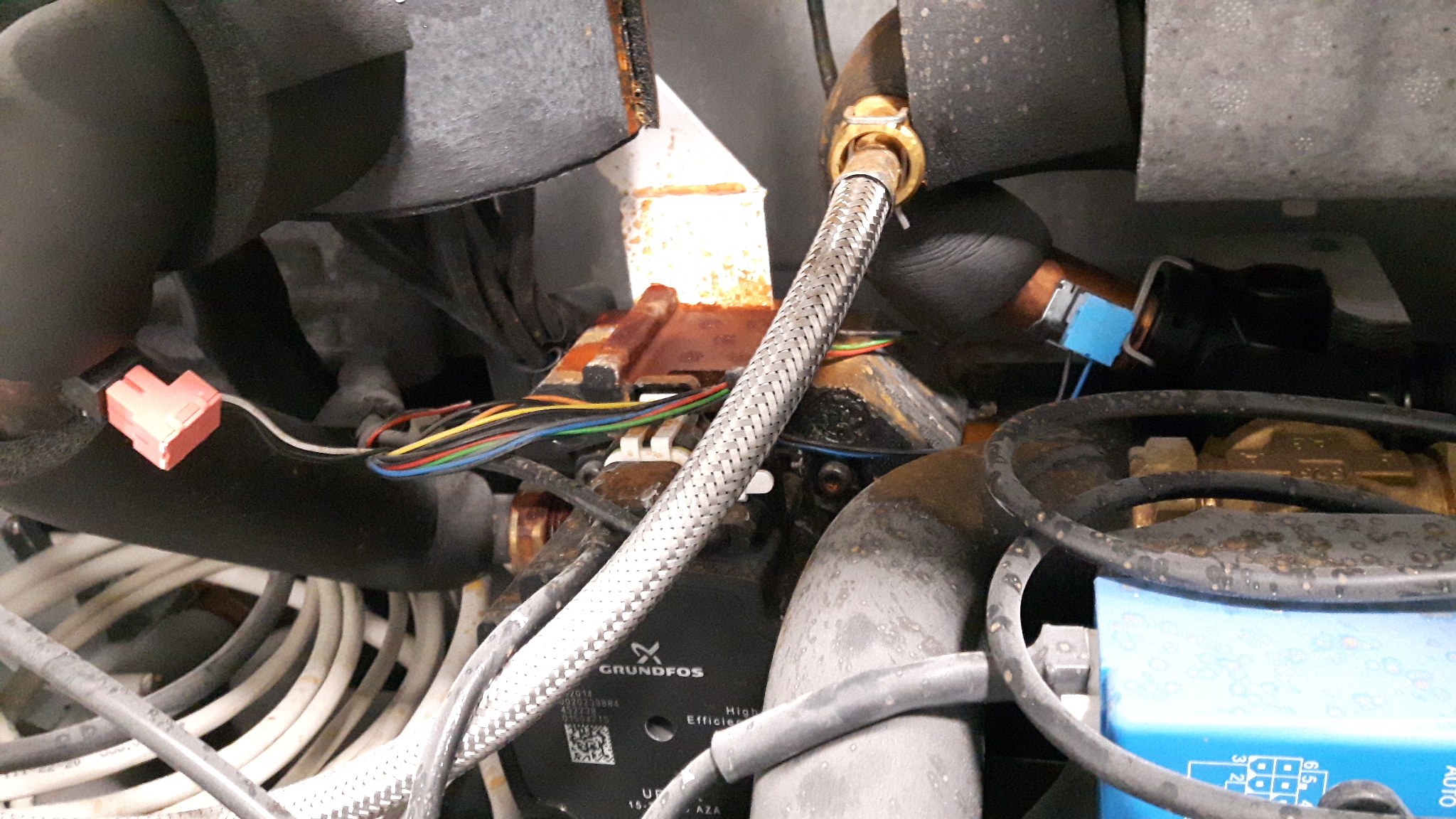

motorradsilke schrieb:
Wo war die Pumpe drin? In dem Tower der Heizung?
ja im Tower.
Ich hatte schon meine fast vollständigen Einstellungen,hier mit Bildern gepostet. 😉
Innenansicht eines technischen Geräts mit Kabeln, Schläuchen und Grundfos-Komponente
