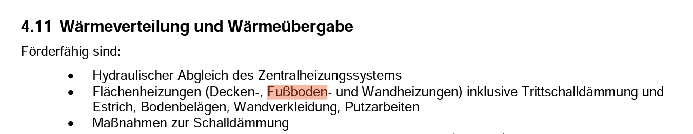

Das mit der BAFA-Förderung habe ich auch schon mal gehört. Läuft das über das Programm "hydraulischer Abgleich" oder wie sind da die Fördersätze? Oder läuft dies über die "normale Heizungsförderung" der BAFA (Wärmepumpe z.Zt. 25 Prozent + 10 Prozent Austauschbonus Gasheizung)?

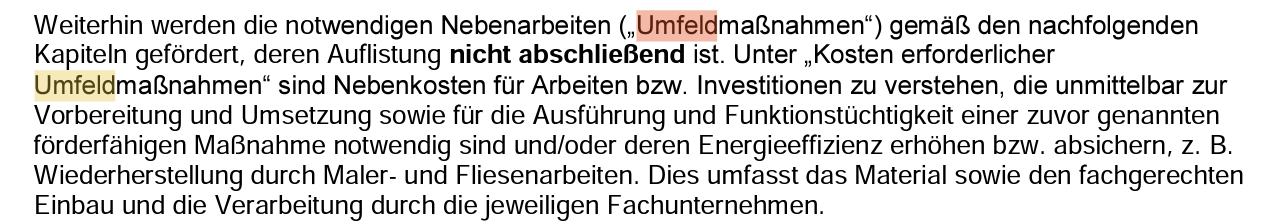

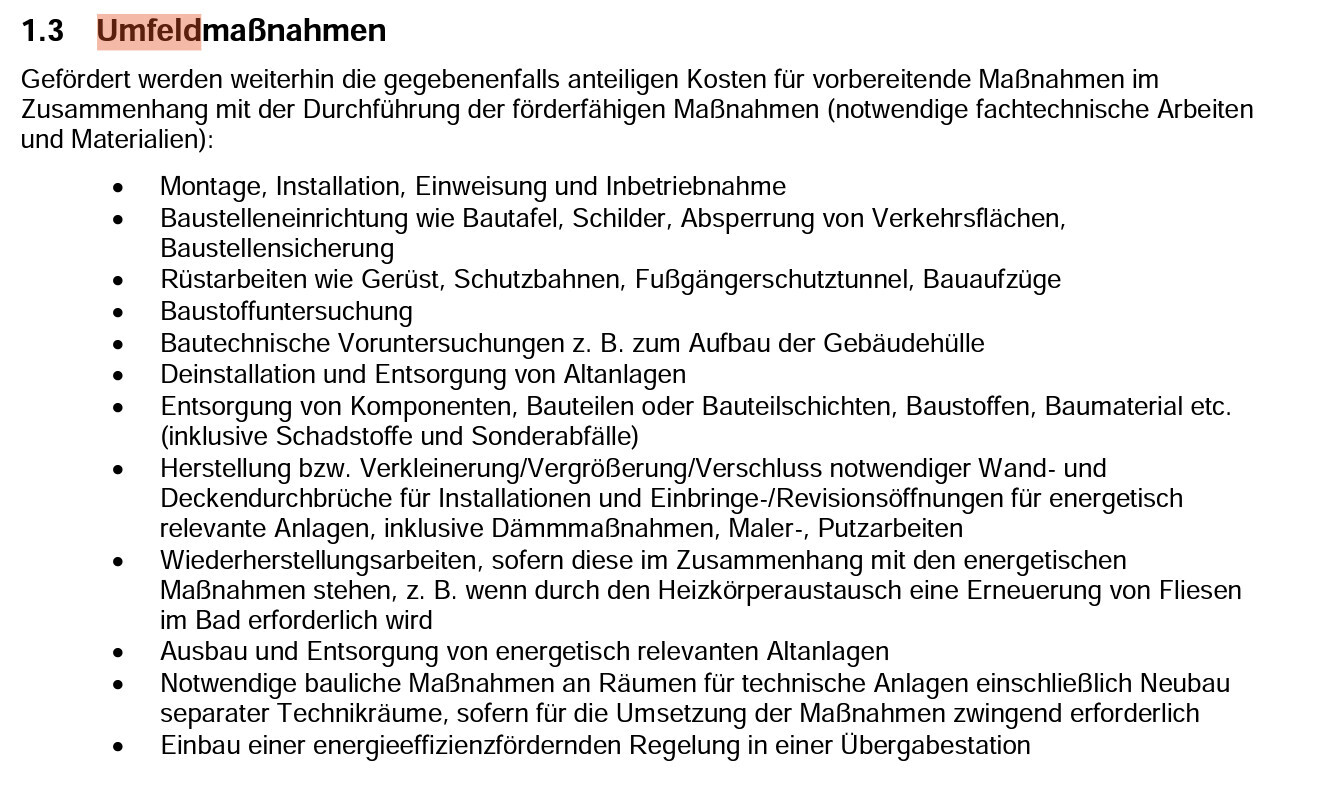

In dem Zusammenhang noch eine Frage: Wie schaut es mit den sog. "Umfeldmaßnahmen" aus? Aufgrund der Sanierung ist ja ein neuer Bodenbelag (Fliese, Vinyl oder Holz), ggf. ein neuer Estrich oder Fräsung, neue Türrahmen und ggf. Türen, neuer Anstrich etc. Kann mir hier jemand sagen, welche Maßnahmen zur Wiederherstellung des Umfeldes mitgefördert werden, wenn die 60.000 € Maximalkosten noch nicht überschritten wurden und falls ja in welcher Höhe (gleicher Fördersatz wie bei der Heizung?).
