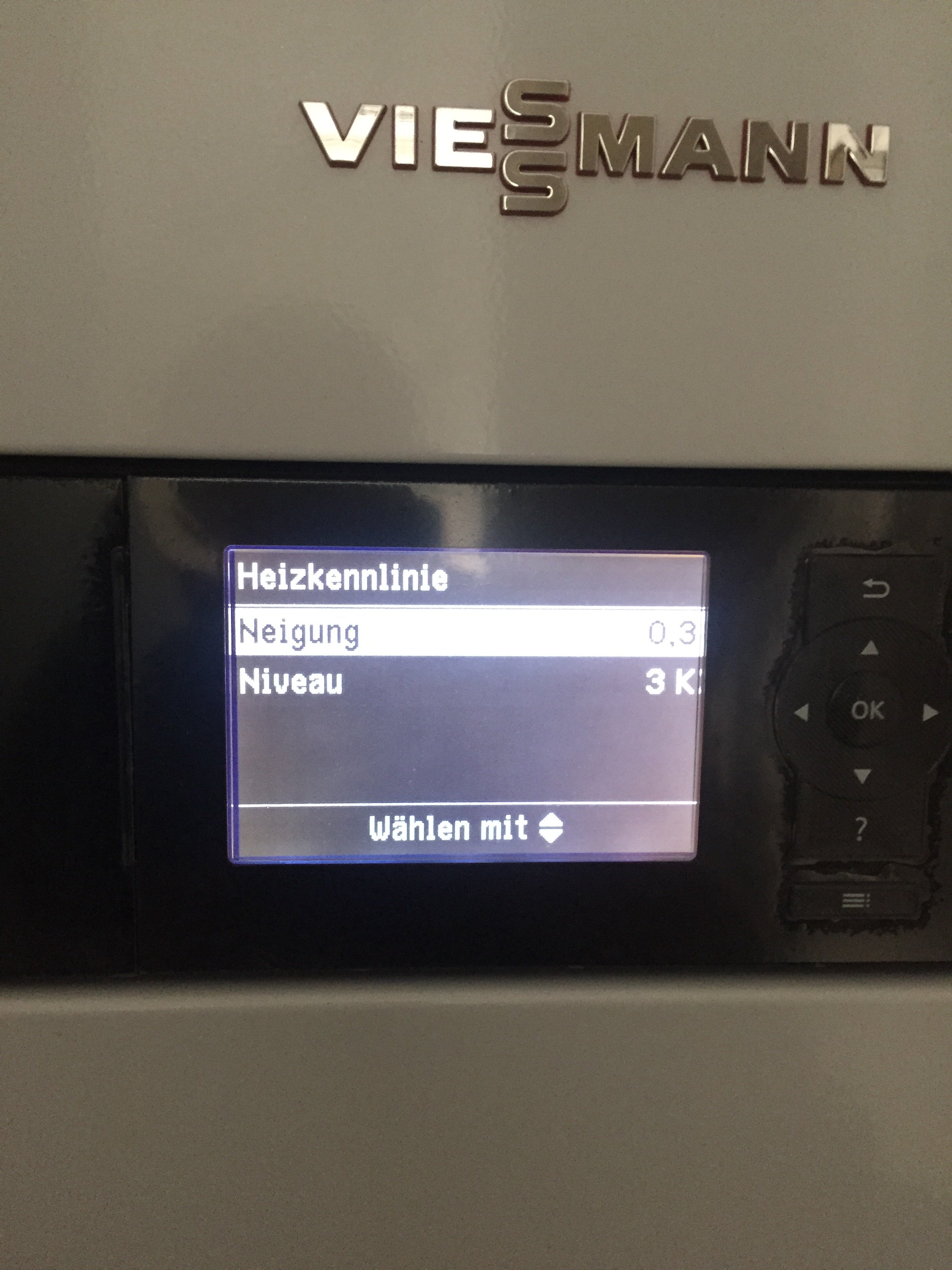

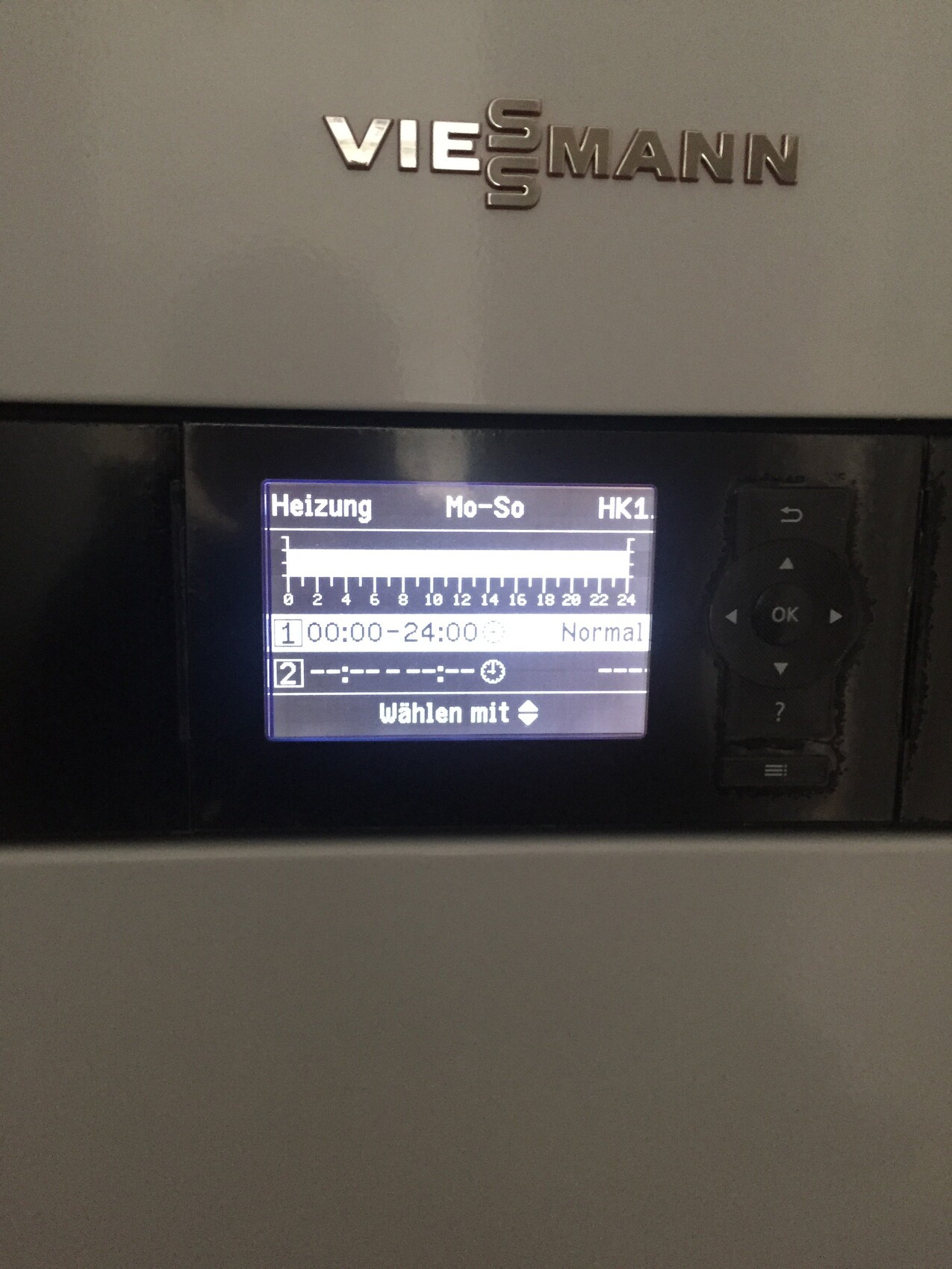

Ich würde gerne unsere o.g. Wärmepumpe effizient einstellen und habe hier schon ein wenig gelesen. Der Monteur hat meiner Meinung nach nur die Grundeinstellungen vorgenommen und das wars, hab ihn schon 2-3 mal erneut gefragt, was man noch verbessern könnte. Lapidare Antwort ist nur „Ist schon alles gut so“
Ich bin absoluter Laie auf dem Gebiet, bin der typische aus der Mietwohnung kommende Neu-Eigenheim-Besitzer und verstehe die Anlage noch nicht so recht. Hab zwar die Bedienungsanleitung neben mir liegen, aber so richtig hilft mir das nicht weiter.
Was ich hier schon gelernt habe, ist erst mal alle Raumthermostate voll auf (was ich getan habe).
Wie geht’s nun weiter?

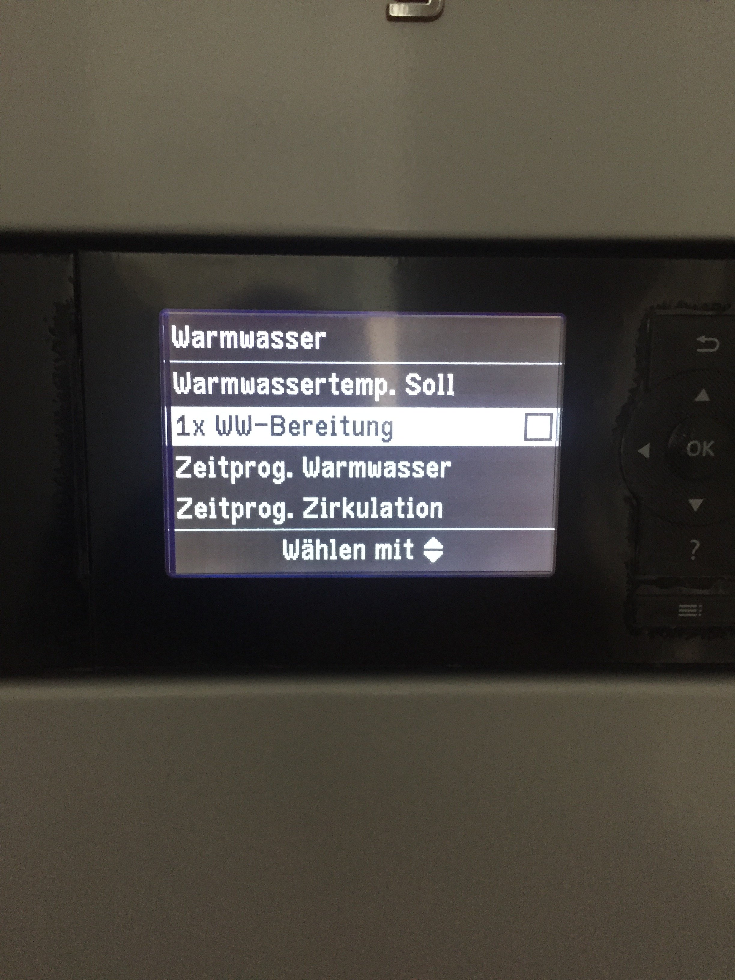

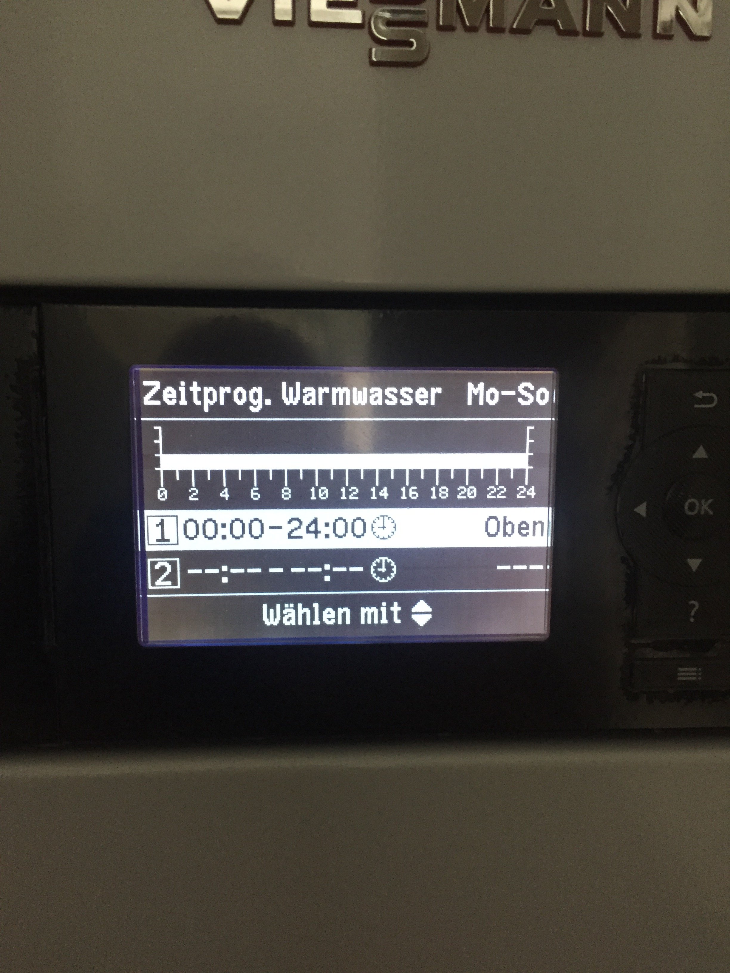

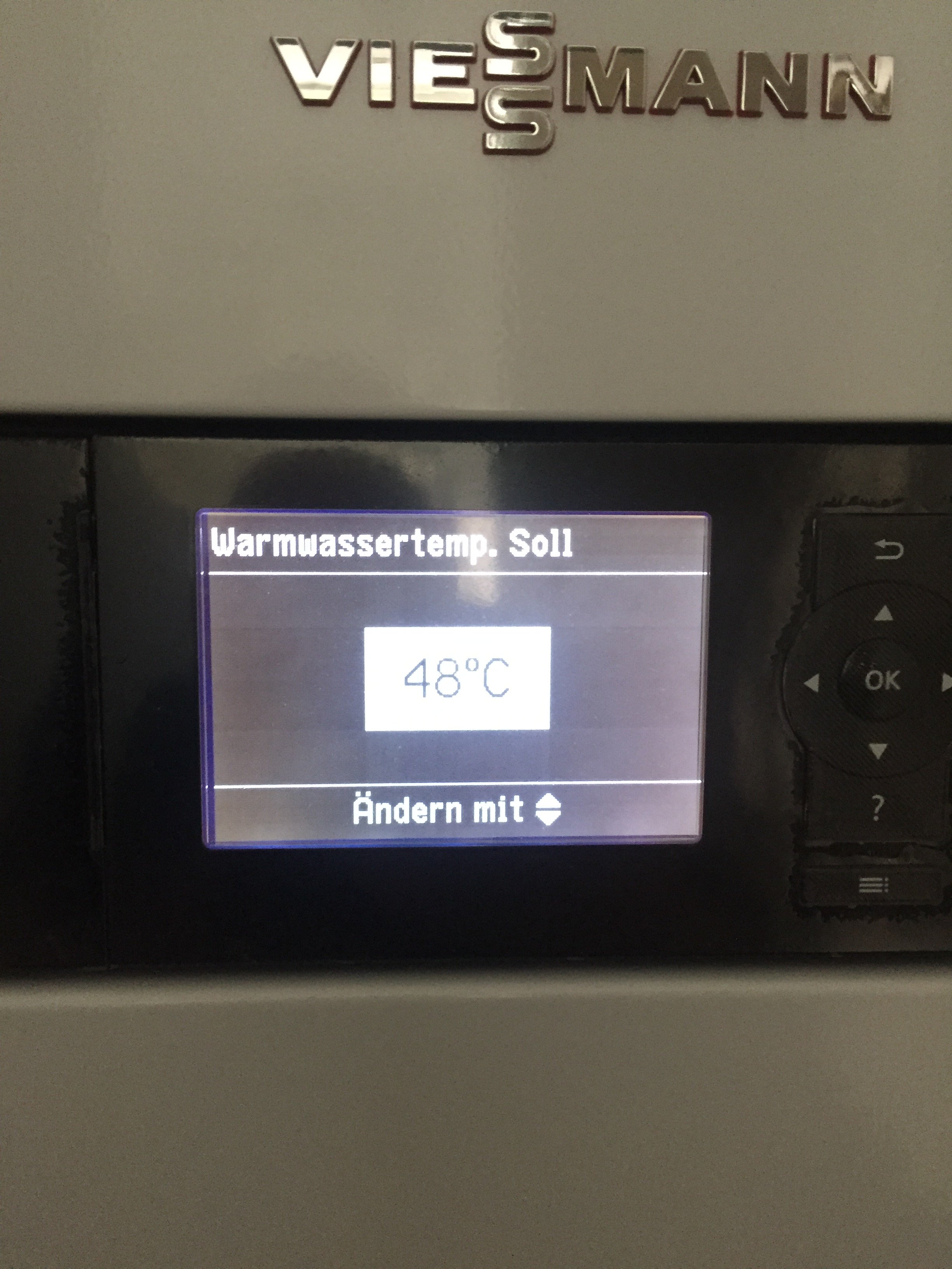

Würde auch gerne die Warmwasseraufbereitung effizienter einstellen, nur blicke ich da nicht so richtig durch. Ich habe mal die Einstellungen, die der Monteur gemacht hat fotografiert, würde mich sehr freuen wenn dazu mal jemand was sagen könnte.
Wir sind ein 2-Personen-Haushalt und geduscht wird am Abend, insgesamt 5-10min vielleicht. Gebadet wird eher selten, wenn dann aber auch eher am Abend.

Hallo Schlup, wir haben die gleiche Wärmepumpe verbaut und hatten gestern unsere Einweisung durch den Sanitärmeister. Wir wohnen jetzt ca. eine Woche in unserem Haus. Wir sind auch ein Zwei-Personen-Haushalt. Die Einstellungen sind in etwa wie bei uns eingestellt. Allerdings haben wir bei dem Warmwasser Zeitprogramm die Aufheizung nur von 05:30 bis 23:00 Uhr. Er meinte, dass der Speicher das warme Wasser über Nacht ausreichend speichert, sodass man in der Zeit vom Speicherwasser ausreichend duschen kann, falls das zur Nachtzeit nötig wäre. Wenn man natürlich nachts ein Vollbad nimmt könnte das dann knapp werden .

Diese Einstellungen werde ich auch mal ausprobieren!
Habt ihr für die Heizung alle Raumthermostate voll offen so wie es hier empfohlen wird?
Ich habe das Problem, dass es in zwei räumen daher viel zu warm ist. Kann man da am Verteilerkasten selbst was nachregeln oder ist das eher nicht zu empfehlen?
Chrichie
Ich sehe gerade in deinem Profil, du gehst dem gleichen Beruf nach wie ich . Wir haben die Thermostate in den Wohnräumen und Bädern auf 22 Grad eingestellt und in den Schlafräumen auf 18 Grad. Bislang ist das für uns ausreichend. Wir müssen auch noch ein bisschen die Einstellungen testen, da wir erst so kurz im Haus wohnen.
Schlup84
In welcher Region? Dann hast du ja genauso viel „Ahnung“ wie ich
Wir haben leider keinen digitalen Anzeigen an den Thermostaten, wir können nur zahlen einstellen. Ich las hier, dass man als erstes alle voll aufdrehen soll und dann am Verteilerkasten die Durchflussmenge ändern soll. Kann das jemand bestätigen?
