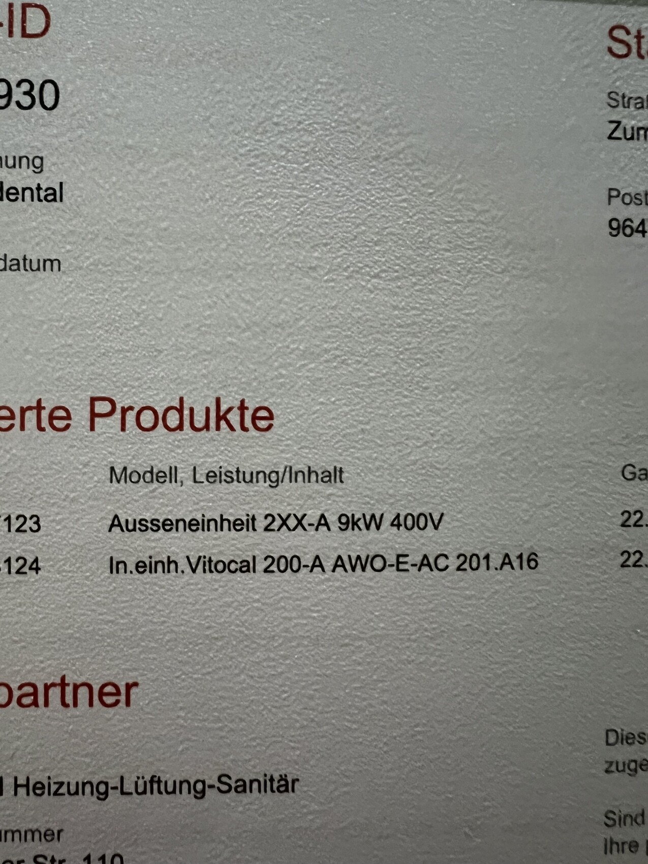

Welche Vitacol habt ihr genau? Gibt ja A04 bis A10.
Selbst das große Modell sollte unter normalen Bedingungen A-7/35 max 2.77kW brauchen.
Damit kann man ohne Heizstab nur auf solche Werte kommen, wenn das Ding auf höchster Stufe durchläuft und dann habt ihr es im ganzen Haus 30Grad.

Hier noch ein Bild.
Ja ich hätte gerne den Experten, weil wir weder Zeit noch Lust haben noch mehr Energie daran zu verschwenden. Aber es kommt keiner. Ich habe alle Heizungsfirmen in der Umgebung abgeklappert, keiner kommt, da wir ja Garantie haben. Obwohl wir sagen wir bezahlen es.
Produktseite mit Modell- und Leistungsangaben; Ausseneinheit 2XX-A 9kW 400V
