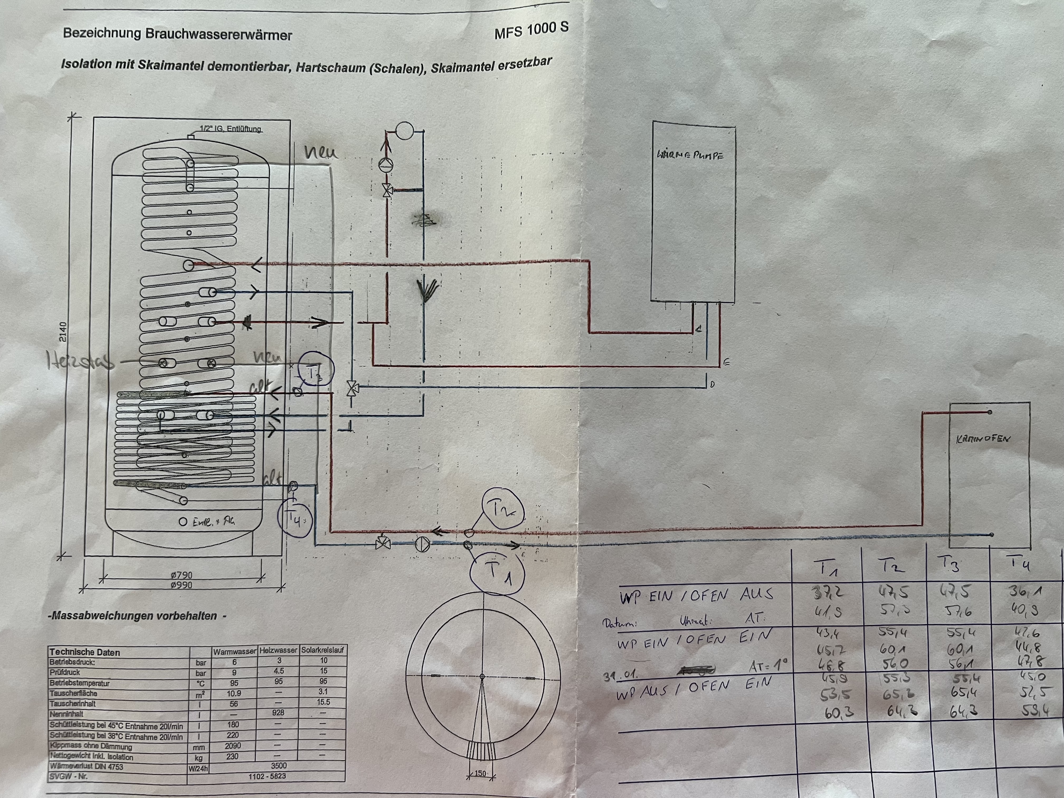

@RotorMotor passt der Kaminanschluss deiner Meinung nach so besser? Oder die alte Variante? Bei der alten Variante hatten wir im Winter das Problem dass im Puffer die Gradzahl nicht gestiegen ist, aber es im Wohnzimmer kaum noch auszuhalten war. Deshalb wollten wir diesen Umbau.

Was steht denn im Energieausweis?
Der Anschlussplan zeigt nur das Schema der Warmwasserbereitung. Das hat Null Einfluss auf die Zimmertemperaturen.
Nichtdestotrotz ist es natürlich so, wenn der Kamin die Wärme nicht abtransportiert bekommt, es natürlich in dem Zimmer wo dieser sich befindet sehr warm wird. Mit dem neuen Anschlusschema schafft er es dann doch und wärmt das Brauchwasser an.
Wir haben keinen Energieausweis…
genau, so war eben auch unser Gedanke. Deshalb haben wir es umbauen lassen.
