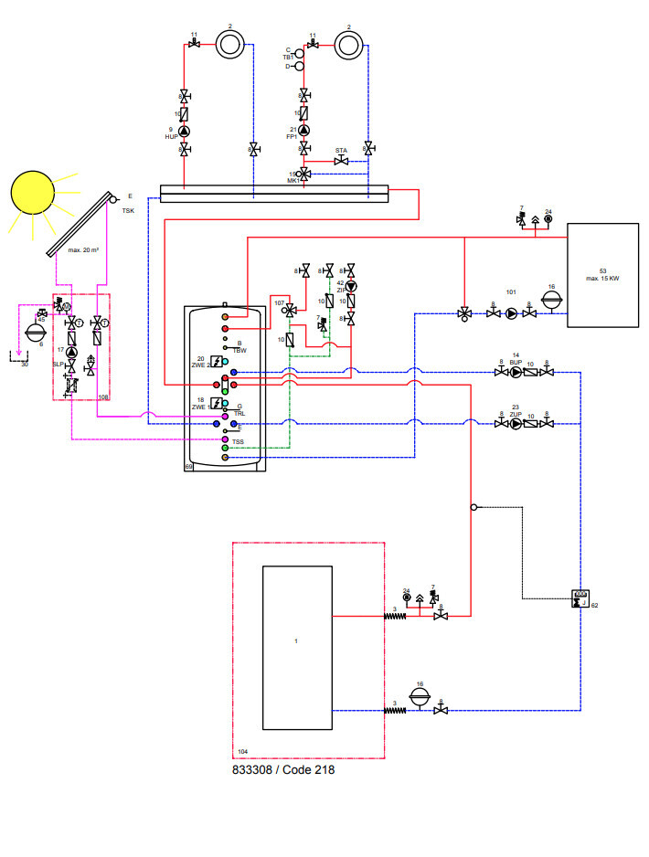

Viel interessanter finde ich die Frage, wie die hydraulische Einbindung tatsächlich erfolgt ist. So z.B. ?
Schematisches Solarsystem-Heizkreis mit Speicher, Pumpen, Ventilen, Leitungen.

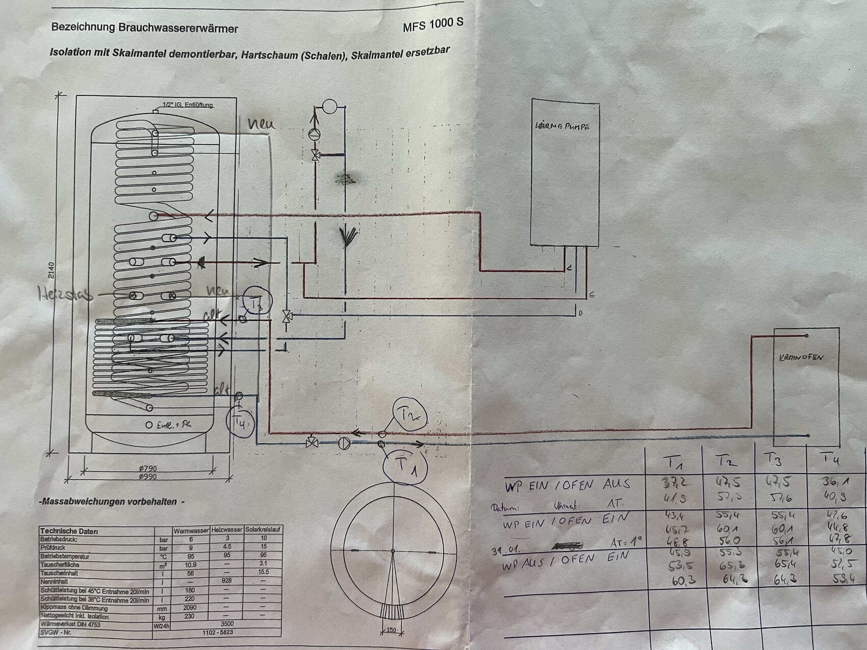

Viel interessanter finde ich die Frage, wie die hydraulische Einbindung tatsächlich erfolgt ist. So z.B. ? Anhang anzeigen 82465
Schau mal. Das haben wir bekommen und habe ich nun ergänzt. Der Kamin hat aktuell 4 Anschlüsse, wir können wählen. Aktuell läuft er unter „neu“.
Technische Zeichnung eines Brauchwassererwärmers mit Heizspiralen, Rohrleitungen und Pumpe.
