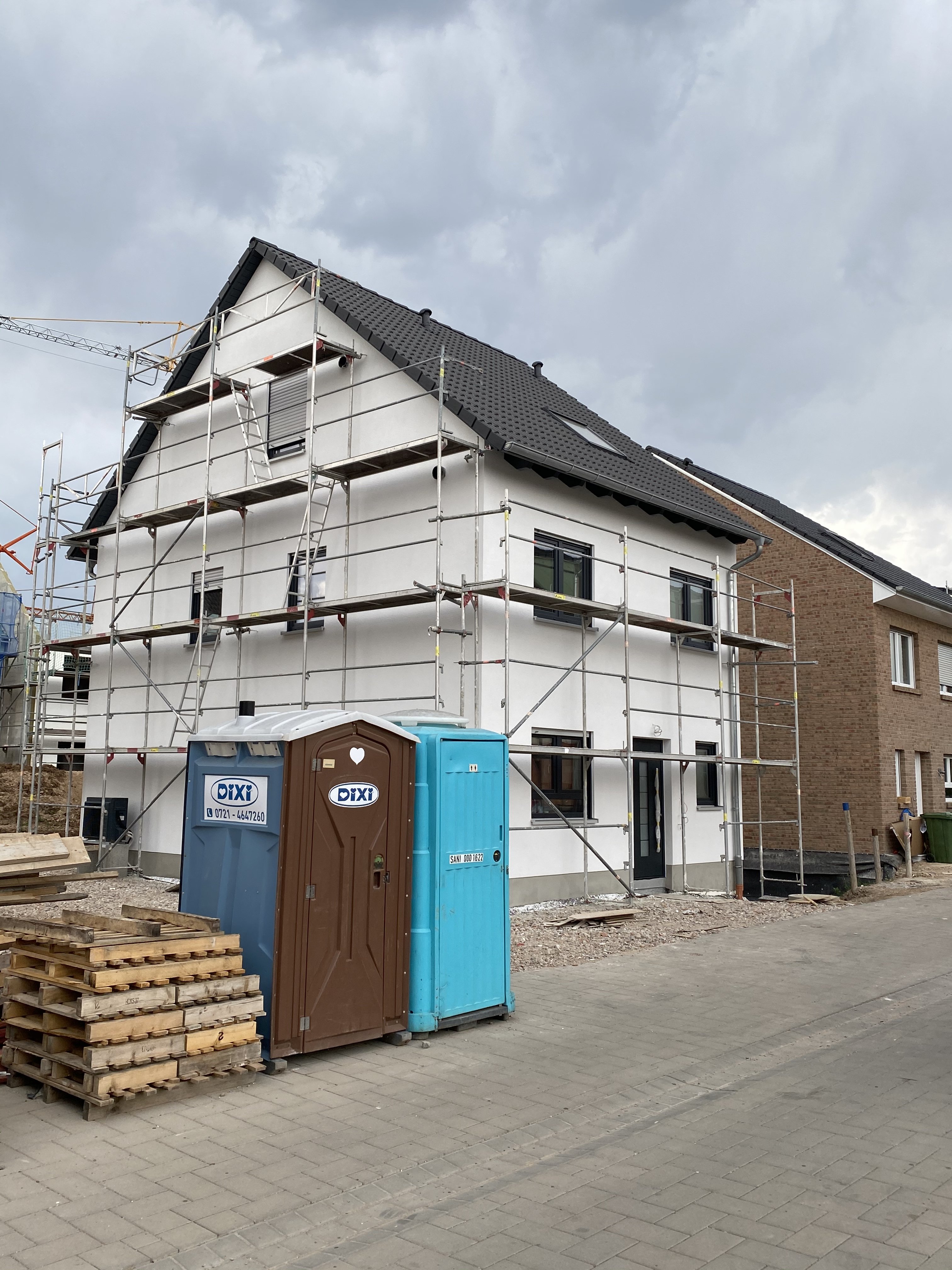

Wir sind nun aktuell in den letzten Zügen vom Umzug. Haus ist mittlerweile auch verputzt und Gerüst sollte kommende Woche weg sein. Montag noch mal Elektriker für Sprechanlage und weitere Kleinigkeiten.
Vom Mittelhausnachbarn gibts auch Neuigkeiten: er hat diese Woche ein Bodengutachten erstellen lassen und mir bereits von seinem Statiker die Statik für die Unterfangung übersendet. Sein Rohbauer wird wohl einer sein, der bereits bei uns im NBG baut und einen ordentlichen Eindruck macht.
