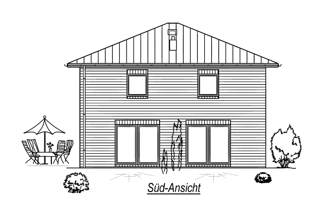

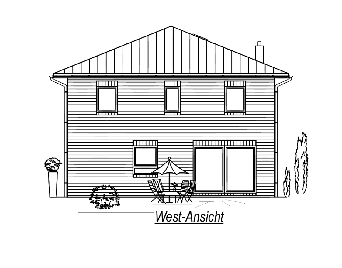

wir haben eine Dachneigung von 22 Grad, Keine Erker oder Gauben, nur Schornstein vom Gaskamin auf der Südseite. wie viel Dachfläche das jetzt Ist, weiß ich nicht.
Süd-West Ausrichtung.
Süd-Ansicht: zweistöckiges Haus mit Satteldach, Terrasse, Gartenmöbeln und Büschen.
West-Ansicht eines zweistöckigen Hauses mit Terrasse, Tischgruppe und Gartenpflanzen.

Positiv ist die Dachneigung, da wird es sich wahrscheinlich auch lohnen, die Nordseite zu belegen. Das muss man durchrechnen.
Etwas schade ist, dass Du auf der Südseite Hindernisse hast.
Falls das Haus noch nicht gebaut sein sollte, würde ich nachfragen, ob man den Schornstein auf die Nordseite verlegen kann.
Da wahrscheinlich alle Dachseiten belegt werden können, kommen bei Dir unterschiedliche Verschaltungsvarianten in Frage:
a) ganz klassisch
2 kleine Wechelrichter mit je zwei MPP Trackern und pro Dachseite ein String
b) Solaredge
1 Wechselrichter mit MPP Tracking auf Modulebene durch Optimierer.
c) Solarmodule mit Mikrowechselrichtern (z.B. Sunpower Maxeon 5. Ob das schon verfügbar ist, weiß ich nicht)
Ich würde zwei M60 Leerrohre vom Spitzboden in den Hauswirtschaftsraum legen lassen, das ist zwar sehr üppig dimensioniert, verzeiht dann aber auch den einen oder anderen Bogen und Du kannst nachträglich noch Kabel verlegen.
