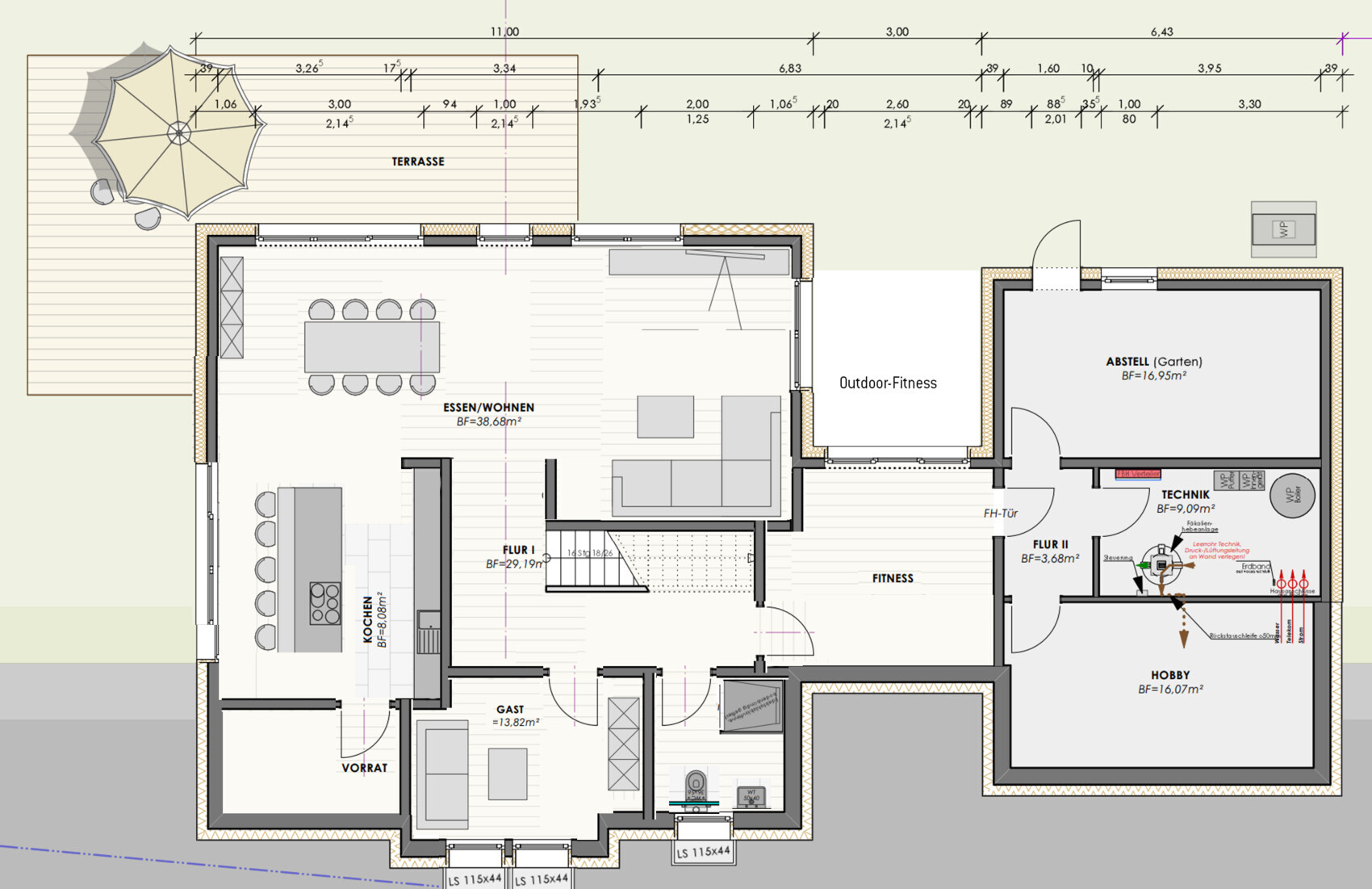

Also ich muss leider auch noch meckern, weil ich den Grundriss wirklich wenig gelungen finde. Ausrichtung kenne ich nicht, aber ich denke der Garten wird Richtung Süd oder West liegen. Damit haben der Hauswirtschaftsraum und das Gastzimmer (bei 4-6 Gästen / Jahr) sowie die verschwenderische Diele im EG und UG die schönsten und hellsten Plätze im Haus abbekommen. Und das Schlafzimmer, welches zum Augenzumachen genutzt wird. Arbeiten tut ihr zu zweit auf 11 qm mit Minifenster. Da gibt's dicke Luft - im wahrsten Sinne des Wortes. Flure wollen auch geheizt und geputzt werden, Größe ist also nicht nur vorteilhaft. Mir sind die deutlich zu groß, insbesondere im EG... und dafür ist mir Küche und Wohnen da zu klein. Vorrat zu weit weg von Küche.
Ich würde Gast und Gästebad und Fitness zusammenlegen, die helle Diele für Fitness nutzen (zzgl. Outdoor-Fitnessarea) und mit dem Büro hoch ziehen. Fitness kann dann notfalls auch Büro werden. Gast könnte Abböschung bekommen, je nachdem wie wichtig das für die 4-6 Leute ist).
Könnte dann so aussehen (Treppe ist auf andere Flurseite verlegt).
Hätte ich erwähnen sollen, der Garten ist tatsächlich eher nördlich.
Wüsste nicht warum sich das im neuen Haus ändern sollte wenn wir das schon seit 3 Jahren tun, ohne dicke Luft.
Die Idee mit dem Durchgangszimmer zum Garagenteil finde ich gar nicht schlecht.
Rest muss ich mal überlegen. Ich finde die Wand auf die man zuläuft, wenn man die Treppe runter kommt, weit weniger ansprechend als das offene Design der Architektin.
Wir spielen gerade mit dem Gedanken, das Gästezimmer an sich zu streichen. Mit Fitness & Hobby haben wir eigentlich genug - und auch großes - Zimmer, wo man auch mal Gäste unterbringen kann wenn's relevant ist.
Ferner spielt das Gästezimmer am neuen Wohnort auch eine weniger wichte Rolle weil meine Familie da ja in der Nähe wohnt, und daher eher nicht mehr hier übernachten wird.
Edit: Büro im anderen Stockwerk ist keine Option. Wir arbeiten durchgehend von zu Hause. Unsere Wege über Tag gehen andauernd zwischen Küche und Büro hin und her, ich laufe nicht für jeden Kaffee und jede Banane eine Treppe.
Büro und Wohnen gehört für uns zusammen.
