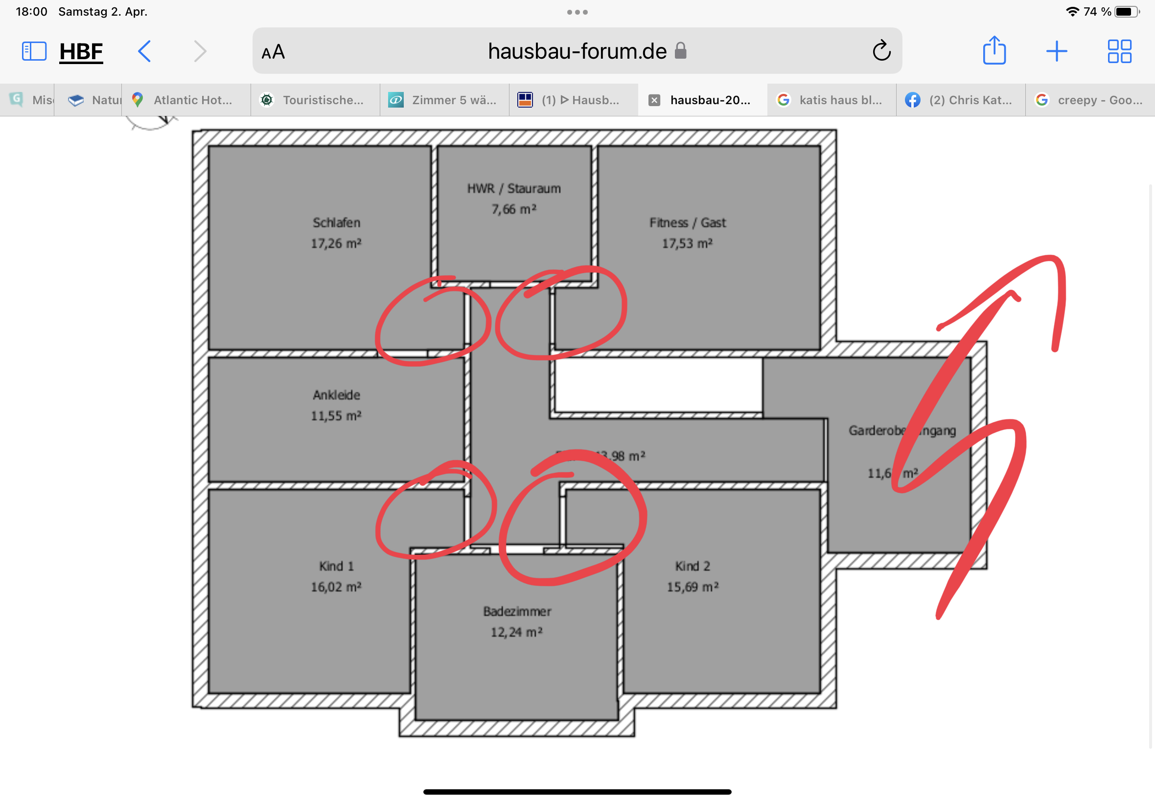

Deshalb vielleicht auch die Begeisterung der Symmetrie im Grundriss (nicht die Hausansicht - der Grundriss… Vogelperspektive… das ist sowas von egal, und… in meinen Augen ist die Schlafebene eine totale Katastrophe. Wer macht sich freiwillig einen Röhrenflur, der ins Dunkle führt, lässt ihn dann noch in zwei weitere dunkle Bereiche teilen und setzt in jedem Schlafraum eine Warze in den Eingang, die es unterlässt, schränke „unsichtbar“ hinter Türen zu verstecken?!? Das ist Murks… typischer GU-Stuss, der etwas vom Bauherren aufschnappt und es auch noch so umsetzt.

OG, schon in Worte gefasst:
Grundriss einer Wohnung: Schlafen, Ankleide, Bad, 2 Kinderzimmer, HWR, Garderobengang.

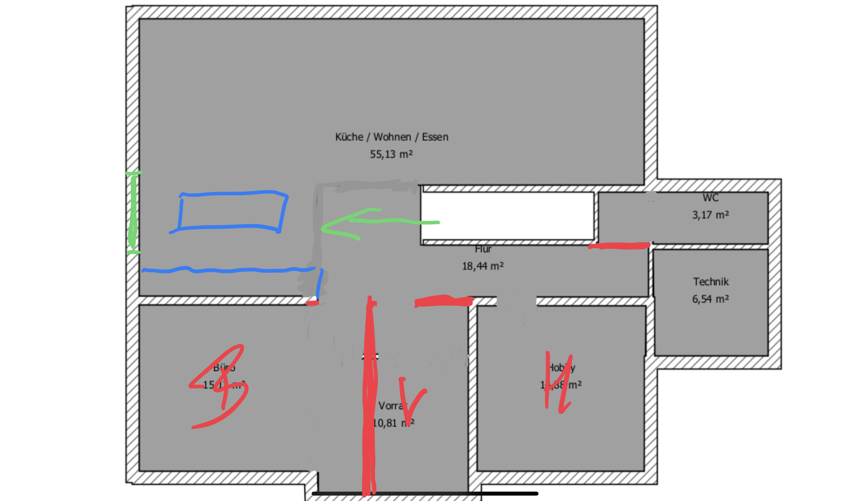

EG würde ich wenn, so abändern:
Grün wäre eine schöne gelungene Sichtachse zu
Grundriss einer Wohnung mit offener Küche/Wohnen/Essen, Flur, WC, Technik und Vorrat.
Oder so mit einer Verkleinerung, denn es ist ja doch gar nicht überdachte (im Sinne von Denken) Fläche.
Wenn man die idiotischen Symmetrie der Schlafebene rausnimmt, bekommt man auch hier etwas vernünftiges hin. Letztendlich ist es ein Stadtvillen-Grundriss, wo man die eh schon großen Flure wegen der geraden Treppe noch weiter aufgebläht hat
Grundriss eines Wohn-/Küchen-/Essbereichs mit Büro, Hobby, Vorrat, Flur, WC und Technik.
Das WC im Süden ohne Fenster, dafür Panoramafenster im Norden im Flur ist in unseren Gefilden schon etwas mutig ;)
