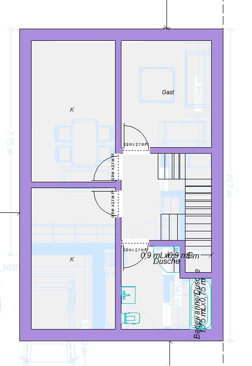

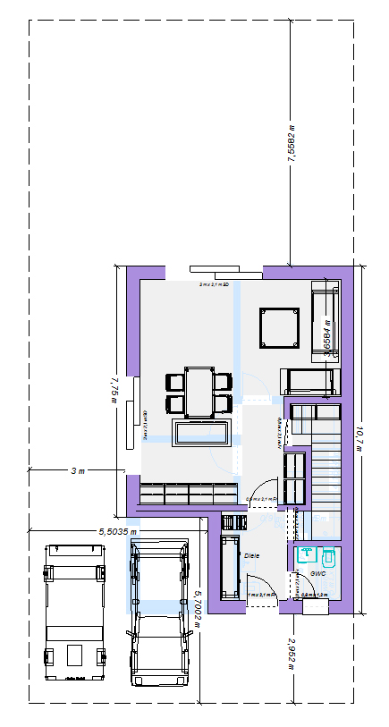

Hab mal mit der abben Ecke rumgespielt. Aber da wird bei mir zwangsläufig das Haus länger. Das dürfte dann wieder das Budget sprengen, vermute ich. Mal nur die Skizzen ohne Fenster, DG usw.:
Grundriss eines Hauses mit zwei Garagen, offener Wohn-/Essbereich, Küche, Diele, WC und Treppe.
Grundriss eines Hauses: zwei Küchen (K), Gästezimmer (Gast), Dusche, Bad und Treppenhaus.

Lt. GU sollten die Positionen der beiden Stellplätze für die Baueinreichung feststehen - und die wird zu Mitte/Ende Juli erfolgen.
Das mit der abben Ecke überzeugt mich leider nicht ganz - trotzdem erst mal vielen Dank für euren Einsatz.

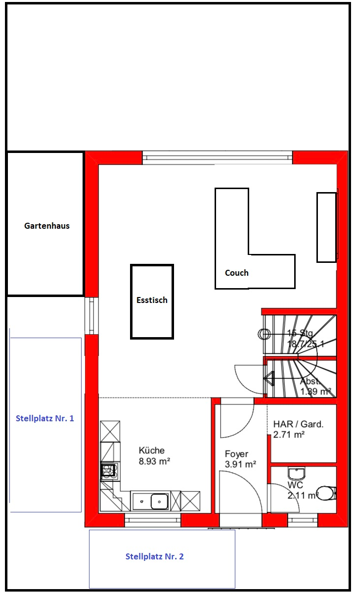

Ok - also hast Du den Garten mehr in den Süden verlagert und dafür das Haus auch Richtung Westen geschoben? Was nimmst Du für einen Stellplatz für Maße? Wenn ich an meine Fahrkünste denke, dann sollten es nicht unter 5,80 x 2,70m sein für ein Auto. Und das auch nur, wenn ich gerade rein fahren kann. Quer vorm Haus - da brauch ich dann jeden Abend 20 Minuten nur zum Parken. (Die Nachbarn hätten ihren Spaß. )
Ich denke, dass 3 m seitlich vorm Haus für den Querplatz halt insgesamt nur 7 m übrig lassen und das soll dann noch mit dem östlichen (planunten) liegendem Hauseingang passen. Deshalb hatte ich die Autos ja schräg vors Haus gesetzt.
Das sind hinter dem Haus 8x10m und vor dem Haus liegt Stellplatz 2 schon vor der Tür, Fahrräder sind von der Straße aus gar nicht unterzubringen:
Grundriss eines Hauses: Küche, Foyer, WC, Wohnzimmer mit Couch, Esstisch, Gartenhaus, Stellplätze.

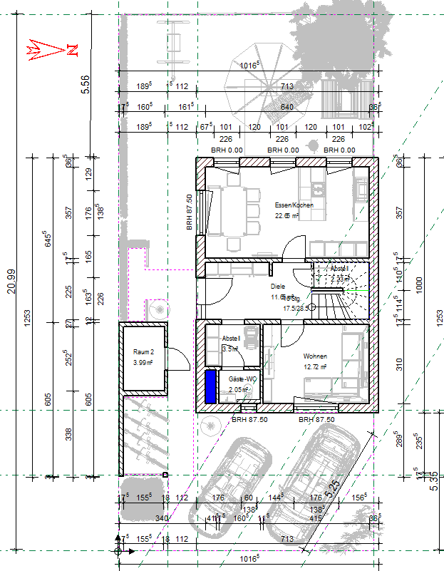

Und das sind aktuell 5,55x10m plus Fortsetzung um die Südecke, vorm Haus aktuell 5,35 m ... könnte man evtl. noch etwas wenig nehmen. Fahrräder von der Straße aus verstaubar, Garten von der Hausseite erreichbar, großzügigere Treppe:
Grundriss eines Hauses mit Küche, Essen/Kochen, Wohnzimmer, Diele, Abstellräumen, Gäste-WC, Garage.
Argument ... Kinder aus der Küche schauen. Sind die Kinder noch klein, dann sind sie im eigenen Garten und können aus der Küche beguckt werden. Dürfen sie dann auf die Straße ohne Begleitung müssen sie auch nicht immer beguckt werden .
Hausaufteilung ermöglicht:
- ruhiger Rückzugsraum zum TV-Gucken
- Kochen/Essen zusammen, auch später gerne mal von Teenager-Kindern genutzt. Als Eltern hat man dann im Rückzugsraum Ruhe
- Oder man bildet 2 Runden .. die einen schauen Fussball, die anderen wollen nur gemütlich sitzen.
