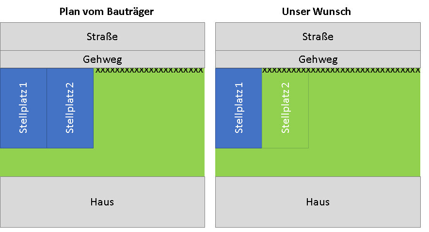

Es gibt vermutlich von der Gemeinde/ im Bebauungsplan entsprechende Vorgaben.
Schau dort mal rein.
Aber mal eben so den Stellplatz weglassen wird wohl nicht drin sein.
PS: Wo soll Besuch parken? Oder Kinder?

ich würde den Platz freihalten,
wenn der Garten angelegt wird einmal mit dem Auto drauf fahren, die Stellen mit den Rädern markieren, dahin vier Rasengittersteine legen und fertig.
Dann könnte immer wieder ein Auto draufstehen
Genial. So werden wir das machen. :) Wir benötigen statt der zwei ausgewiesenen Stellplätze auch nur einen. :) Die meisten Nachbarn in unserem Baugebiet haben eine Garage plus ein Stellplatz, aber da die Garage als Lagerraum genutzt wird, haben sie de facto auch nur einen Stellplatz.
... und überall Rasen sähen, fertig! Hintergrund ist, ...
Wenn Ihr auf der zweiten Stellfläche ohnehin "nur" Rasen säht gehe ich davon aus, dass es in Ordnung ist. Denn ein Auto kann/darf ja auch auf Rasen stehen. Und auf Eurem Rasen steht eben kein Auto, weil Ihr nur ein Auto habt. Spannend ist, was im Bebauungsplan steht, wie die Stellplätze ausgestattet sein müssen, da werde ich bei uns auch gleich einmal nachschauen.

Danke für den Hinweis. Ich habe mal bei der Gemeinde gesucht und bin tatsächlich fündig geworden: Wer hätte es gedacht, aber es gibt tatsächlich eine "Stellplatz-Satzung der Stadt". Darin steht geschrieben, dass man auch eine "Ablösung der Stellplatzpflicht" bei der Stadt beantragen kann. Der Ablösungsbetrag beträgt pro Stellplatz 5000 EUR pauschal. Allerdings hätte dieser Antrag gemäß dieser Satzung wohl schon VOR Erteilung der Baugehmigung gestellt werden müssen (und ich denke der Bauträger hat bereits die Baugenehmigung vorliegen). Naja, aber erstmal gut zu wissen, dass man sich evtl. "freikaufen" kann/muss.
In dem Wohngebiet gibt es nochmal einen größeren "Sammelparkplatz". Außerdem gibt es in den vielen Seitenstraßen diverse freie Parkmöglichkeiten direkt an der Straße.
Ja das war so ein bisschen die Überlegung. Kritisch wird es aber wahrscheinlich bei uns, weil unser Garten (einschließlich Stellplatz) auch an einen Fußweg/Straße grenzt, wo wir natürlich gerne einen Zaun ziehen würden (siehe Bild im Anhang). Den dann aber über den Stellplatz zu ziehen könnte heikel werden, weil dann wäre es nur noch sehr schwierig in den Stellplatz zu kommen :) (schräg über Stellplatz 1 irgendwie)

Zwei Grundrisse: Bauträgerplan links, Wunschplan rechts; Straße, Gehweg, Stellplätze am Haus.
Da würde ich einen kleinen Zaun zwischen die beiden Stellplätze machen und dann ein Schiebetor zwischen Zaun und Stellplatz2. Oder alternativ das Schiebetor so groß dass es über beide Stellplätze geht.
Irgendwann musst du mal mit einem Anhänger in den Garten und dann wirst du froh um die abgesenkte Bordsteinkante sein
