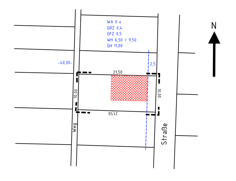

Boah ey, goalkeeper. Die Leute hier wollen arbeiten. Für die Himmelsrichtung braucht's zwei Tage und 13 Beiträge und Baufenster ist immer noch nicht beantwortet. Nimm das:
Grundstücksplan: rotes, schraffiertes Baufeld zwischen Weg und Straße, Nordpfeil.
Hihi. Allein das Wort "Foyer" läßt mich bei 70 qm Grundfläche schmunzeln.
Gibt es eine Baulinie? Wo sind die Stellflächen des Nachbarn?
Baulinie nein. Man rechnet ja damit, daß auch Neo-Mittelhäusers (so wie die jüngst abgesprungenen Mittelhäusers) um 5m Rückspringen werden, wegen ihrer Stellplätze. Meine Frage nach Stellplätzen (ob sie alle auf die Grundstücke müssen) ist noch unbeantwortet.
Auf diesem Plan schaute es aber nicht nach Reihenendgrundstück aus (?)
