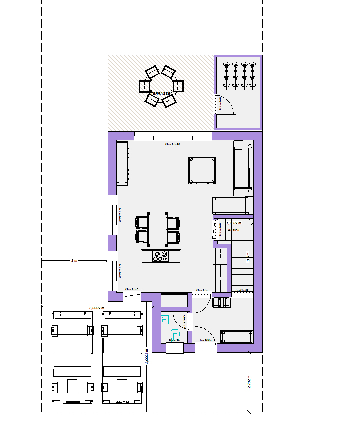

Wir haben Freude an souveräner Motorisierung. Das führt dazu, dass es einfach billiger (und ggf.. sicherer) ist, den Jungs etwas Gebrauchtes hinzustellen als sie als neue Fahrer mitzuversichern. Dann gibt es noch das Womo.
Aua. Also wenn das Mittelhaus-Grundstück so ungünstig (schmal und stellplatzbeladen) ist, halte ich für hoch wahrscheinlich, daß dessen Interessenten mit Keller bauen werden wollen (schlicht, weil die Grundfläche den Kellerersatzraum sehr schmerzhaft ausschwitzen müßte).
Einerseits, theoretisch: müßte man eigentlich denken, statt Dreiergruppen hätte man dann Zweiergruppen planen sollen. Andererseits, praktisch: ist diese Konstellation so leider der Status quo dessen, was der Markt nachfragt: ob man für die dabei herauskommenden Häuser theoretisch Gummimensch sein müßte oder nicht, die Leute wollen wirklich diese Grundstücke, die so winzig sind wie ihr Budget :-(
goalkeeper
Ja, wäre gut, wenn @goalkeeper mal verrät, ob er 2 Autos hat und 2 echte Stellplätze braucht oder ob er nur ein Auto hat und der 2. Stellplatz nur auf dem Papier abgehakt werden muss. Quer vorm Haus parken macht doch niemand wirklich, oder?
Habe ich dich bereits beantwortet - wir haben zwei Autos und benötigen daher zwei echte Stellplätze. Wenn dann allerdings einer quer vorm Haus oder beide seitlich. Das Haus weiter nach hinten versetzen und nur wg. den Parkplätzen kostbaren Garten zu verlieren, ist keine Option.
kaho674
kaho674
Ach tatsächlich? Das war mir dann entwischt. Ich dachte bislang, Ihr müsste 2 Stellplätze bauen aber habt nur 1 Auto.
Mmh. Klingt beides bescheiden für mich. Wie breit ist denn der Parkstreifen vor Deinem Haus für denjenigen, der quer einparken muss?
Ich hatte schon überlegt, ob man für die Autos im EG ne Ecke aus dem Haus beißt. Sowas hier in der Art:
Aber dann verliert man natürlich Fläche vom Haus - ohne Keller wird's dann i.w.S. langsam sehr eng. Wie lang war noch gleich das Baufeld?
