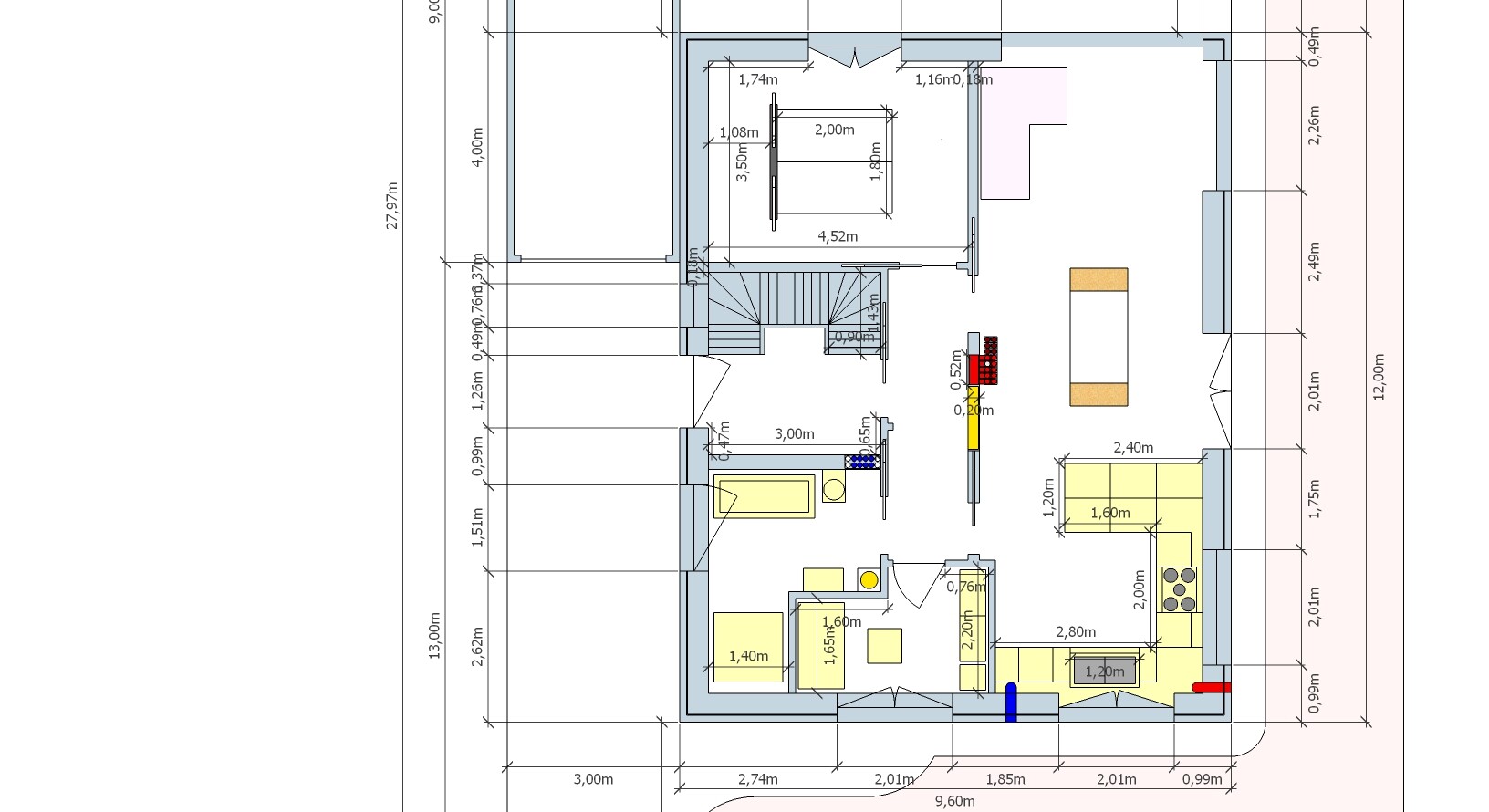

Hallo noch mal,
das Baukindergeld soll noch dieses Jahr kommen und da wir noch unsere Planung konkretisieren und in ner guten Woche erst mal den Notartermin fürs Grundstück haben, warten wir erst mal ab. Es sind 12.000 pro Kind über 10 Jahre gestückelt. Bei uns sind es bei 4 Kinder demnach 48.000. Wir dürften 75.000 + 4x 15.000 also 135.000 im Jahr verdienen. Da liegen wir spürbar drunter.
Was mir an Katjas Grundriss nicht gefällt ist das fehlende natürliche Licht im Flur des OG und vor allem das EZ nach vorne. Das Grundstück liegt nicht an einer Schnellstraße aber es fahren insbesondere morgens und abends doch einige Autos aus dem dahinter liegenden Wohngebiet daran vorbei.
Bei unseren Entwurf ist sowohl im EG als auch im OG natürliches Licht im Flur. Vielleicht ist das nicht ganz deutlich geworden aber neben der Treppe sind sowohl oben als auch unten bodentiefe Fenster (unten feststehend) durch die vor allem Nachmittags und Abends das Licht sehr schön in den Flur scheinen würde.
Vom größten möglichen Baufenster bin ich ausgegangen, da es halt auch den entsprechenden Platzbedarf gibt und bei der Grundstücksauswahl haben wir ohnehin schon mega Glück gehabt. Es gab nur drei Grundstücke in der Größe, alles andere war kleiner, und wir reden hier von einer hohen dreistelligen Bewerberzahl.
Ich überlege ehrlichgesagt bei unserem Grundriss die Treppe wie bei Katjas Vorschlag an die Seite zu legen (Quasi Tausch mit Büro), aber dann haben wir wieder das Problem mit dem fehlenden Licht im oberen Flur. Auch überlege ich, ob man das EZ vom Wohnbereich einfach nur durch einen Trockenbauwand abtrennen könnte die man, falls man sich doch noch entscheidet ins DG zu ziehen weglassen könnte. Das würde aber bedeuten, dass man mit 6 Personen im OG ins Bad müsste, und das wäre sicher nicht optimal. Ein weiteres Bad im DG ist aber dann wieder noch teurer...

Guten Morgen,
habe mal das Treppenhaus umgelegt und dabei gleich auch Bad und Arbeitszimmer angepasst (erst mal nur im EG). Was meint ihr?
Gruß
Johannes
