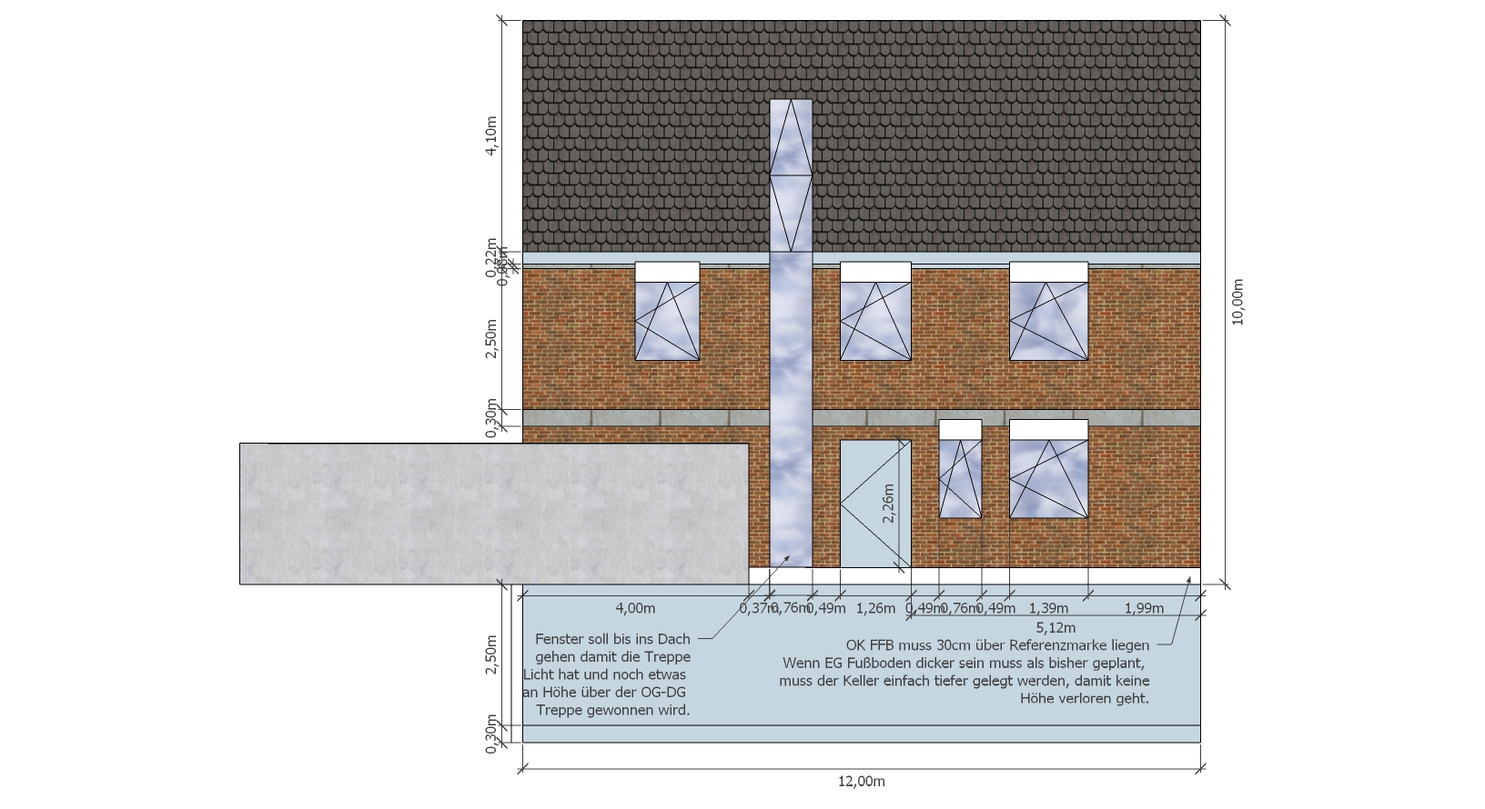

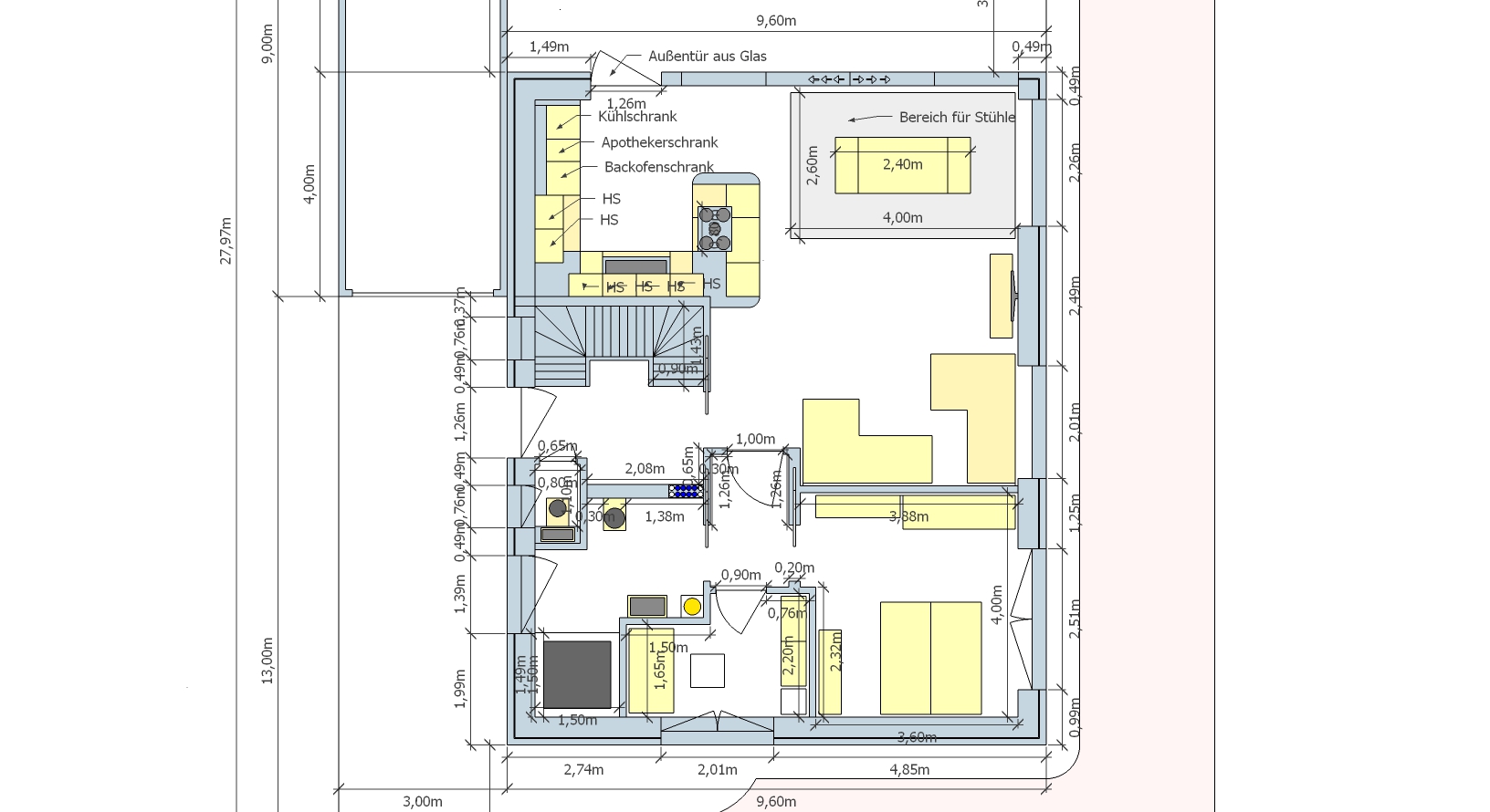

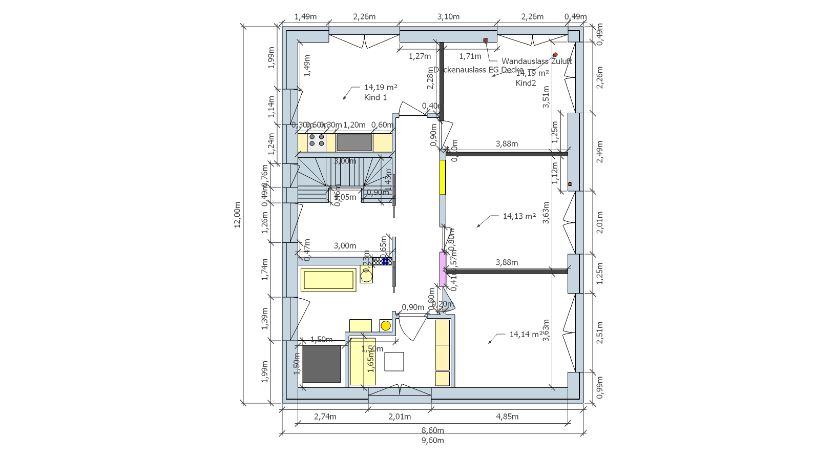

Hoffen wir mal alle bis ins hohe Alter gesund zu bleiben...aber für den Fall dass es nicht so ist, habe ich mal die Dusche auf 150x150 erweitert...und das Fenster in Gäste-WC einzeichnet.

Also, das finde ich jetzt aber auch etwas übertrieben.
Man kann nicht alle Eventualitäten „für später“ einplanen.
Dann sollte man eher über einen Hauswechsel nachdenken, so mal über eine spätere Trennung der Etagen schon nachgedacht wird.
Letztendlich könnte dann ja auch der Keller mit dem Hauswirtschaftsraum etc nicht mehr begangen werden.
Ich bin jung, 50, und weiß, dass durch OP etc nicht immer alles rund und über 2 Etagen läuft. Deshalb unsere plane Dusche im EG. Die kann ich zur Not auch mit schmalen Rolli befahren. Aber es führt zu weit, wenn ich mich jetzt schon mit Behinderungen, die ggf gar nicht auftreten, jetzt schon im Alltag konfrontieren muss. Dann müsst ihr jetzt einen Bungalow bauen. Punkt.
Sorry, aber es ist, wie es ist... und nicht, wie es _eventuell_ mal kommen _könnte_. Dafür ist das Schlafzimmer zu klein, das Büro zu verwinkelt, etc.
Das ist einfach nicht durchdacht.
