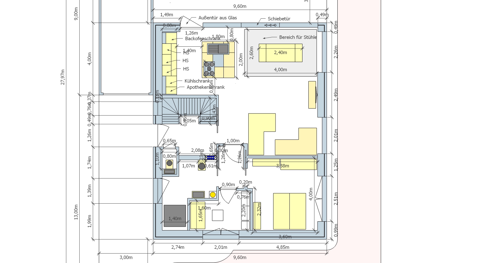

Hab grad noch mal die Küche mit Kochinsel versehen und die Sofas umgestellt. Letztere könnte man auch prima nebeneinanderstellen wenn man mal nen Kinoabend macht.
Grundriss eines Wohn- und Küchenbereichs: offene Küche mit Insel, Essecke, Wohnzimmer, Treppenhaus.
Also die Kochinsel find ich überdimensioniert und das Umstellen der Sofas hat's jetzt nicht herausgerissen, wenn Du mich fragst.

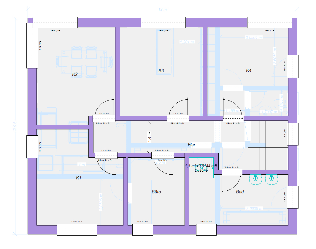

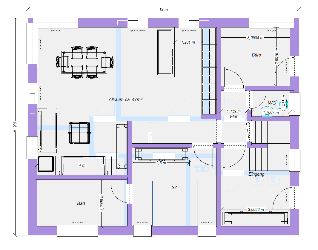

Hier noch eine Variante, wobei ich Deinen Eingang von der Straße noch mal aufgegriffen habe. Ziel war ein Gäste-WC, sowie Schlafzimmer nicht direkt an Straße.
Vorteile: Großzügiger Eingangsbereich, da kann man auch mal nen Kinderwagen parken. Alle Räume untergebracht. Schlafen nicht an der Straße, Gäste-WC, Kinderzimmers nahezu unverändert gleich groß.
Nachteile: Im Schlafzimmer Fenster hinter Bett, Allraum für 6 Personen noch ausreichend? Platzierung der Garage fraglich.
Grundriss eines Hauses mit Allraum, Büro, Flur, Bad, SZ und Eingang.
Grundriss eines Hauses mit K1, K2, K3, K4, Büro, Flur, Bad und Dusche.

Drei Anmerkungen von mir:
1. Bei der Hammerpassung von 10m GH solltest Du auf den Bezugspunkt achten. Deine Planung passt nur, wenn die Straße potteben ist oder nach Süden hin ansteigt.
2. Widerspruch:
Anzahl Stellplatz nur vor der Garage geplant
Ein zweiter Punkt ist, dass wir auf der einen Seite die Garage und auf der anderen Seite unseren Wohnwagen haben.
Bei letzterer Aussage könnte es mit der Grundflächenzahl eng werden.
3. Die planoben mit 3,00m vermaßte Fläche soll vermutlich die Terrasse sein. Diese befindet sich außerhalb der überbaubaren Fläche. Mein Rat für die späteren Bauvorlagen: Terrasse besser nicht darstellen. Dann hat sich auch Punkt 2 erledigt.
