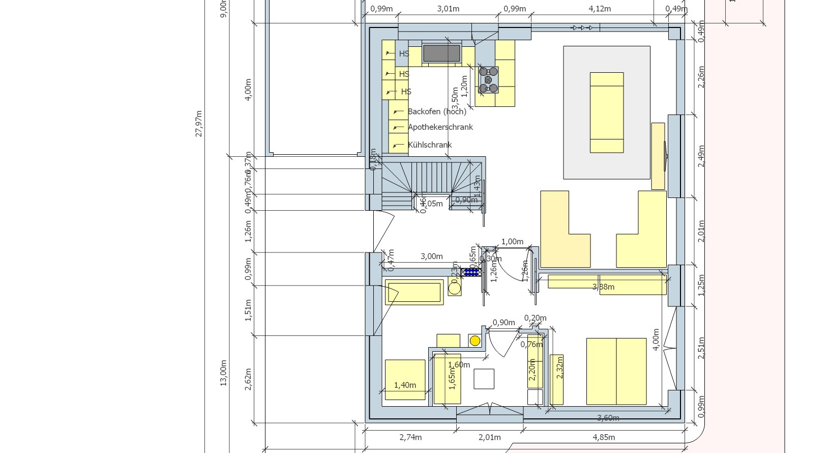

Moin, mit G spiegeln meinst du vermutlich die Küche. Find ich gut, überleg mir später mal wie das konkret aussehen könnte.
Hab erst mal noch das Schlafzimmerfenster umgelegt. Jetzt zeigt es nach Süden und nicht mehr zur Straße, sollte daher "ruhiger" sein.

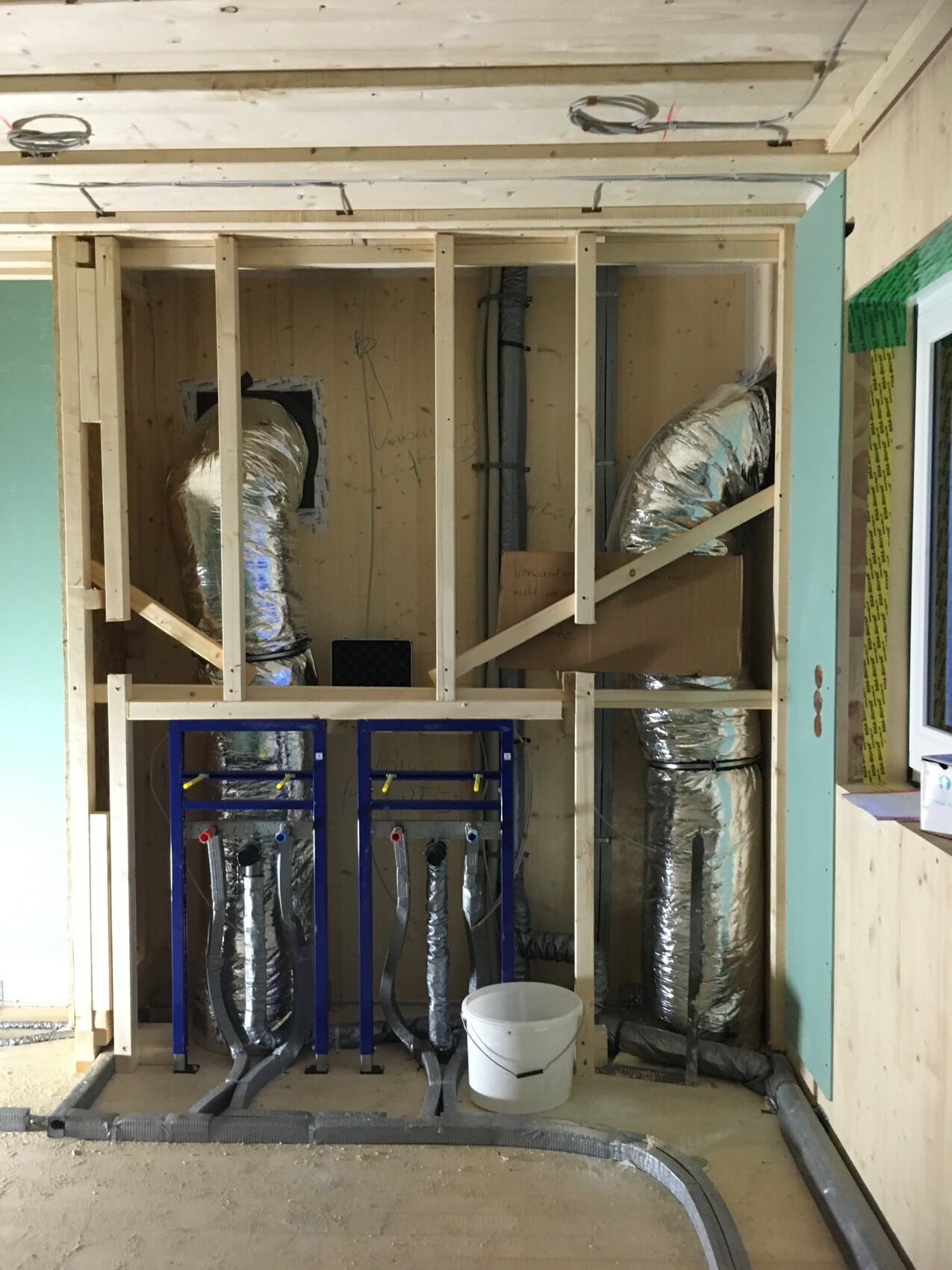

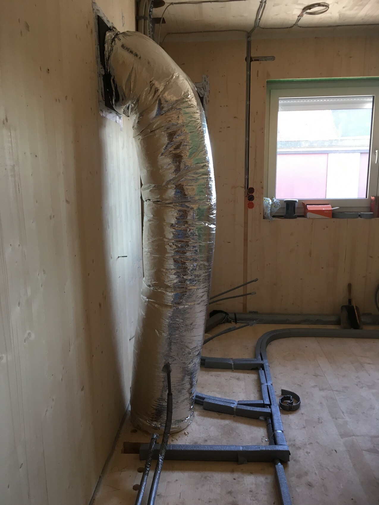

Büro und Bad finden wir so wie sie jetzt angeordnet sind richtig gut. In der großen Dusche kann man noch eine Bank einbauen unter der dann die Kontrollierte-Wohnraumlüftung Rohre für Fort- und Zuluft durch die Hauswand geführt werden. Find ich schöner als so einen Rüssel vor oder neben dem Haus aus dem Boden schauen zu haben, zumal man den mit dem Auto auch gerne mal versehentlich um/anfährt
Grundriss eines Hauses mit offener Küche (Insel, Ofen, Kühlschrank) sowie Treppe und Wohn-/Essbereich.
Kläre das erst mal ab ob die so knapp über der Erde rausschauen dürfen. Die Dinger haben einen ganz schön großen Durchmesser
Rohbauzimmer mit isolierter Luftleitung, Rohren und Fenster während der Bauarbeiten.
Baustelle mit Holzrahmen, sichtbare Luftkanäle und Sanitärleitungen im Innenbereich
Irgendwie fehlt doch ein Gäste-WC Stelle mir gerade einen Haufen Pubertiere Samstags Abends im Wohnzimmer vor und ich möchte leicht bekleidet auf‘s Stille Örtchen oder ein Bad nehmen ...
Ziehst Du dort auch ein?
Kleiner Scherz von mir... aber ich bin mit Deiner Meinung ganz bei Dir.
Nun gönn´ ihnen das doch, die Zeit der feuchten Träume geht so rasch vorbei
Auf die Gefahr, mich zu wiederholen: ich sehe den Entwurf noch nicht in der Feinschliff-Phase.
