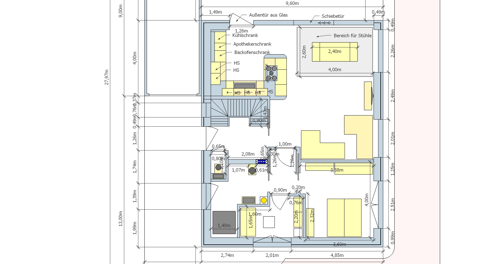

@katja: Danke für deinen zweiten Entwurf. Der gefällt mir auch ganz gut, aber der 1. bzw. das was ich daraus übernommen habe (ist ja das meiste ) passt glaube ich noch besser für unsere Bedürfnisse.
Die Kochinsel mag meine Frau aktuell noch nicht. Daher habe ich das noch mal umgebaut.
@Escroda: vielen Dank für deine Hinweise. Der Wohnwagen steht nicht auf einem Stellplatz sondern auf dem Rasen. ggf. packe ich da noch zwei Platten drunter, mehr aber nicht. Die Garage sollte dann aber schon gepflastert werden.
Das mit der Terrasse ist ein guter Hinweis. Wg. der bodentiefen Fenster und langen Schiebetür wäre es aber glaube ich ganz schlau, die Terrasse direkt mit zu gießen um nachher keine Höhenunterschiede (ggf. auch durch Absacken nach Jahren) zu haben und eine entwässerungsrinne zwischen Terrasse und Haus direkt mit einzubetonieren.

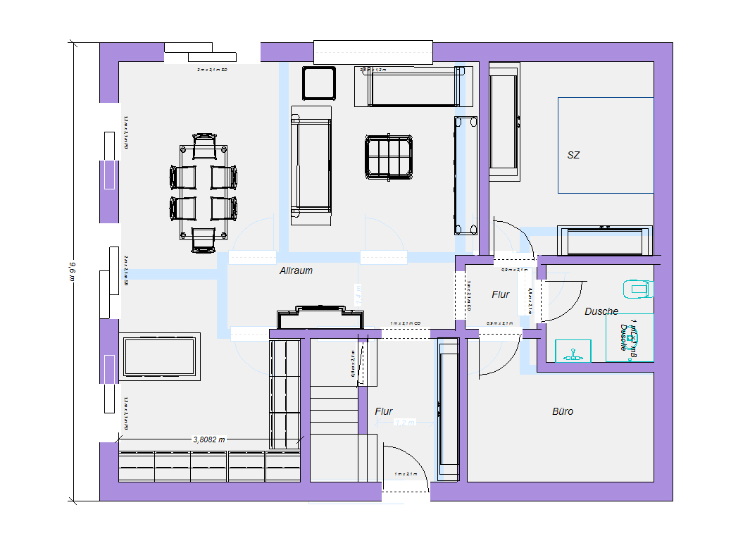

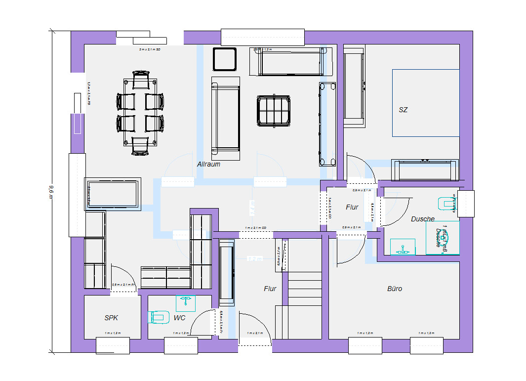

Bei der Küche würde man da nicht eher so etwas erwarten? Ansonsten rennst Du mit den Einkaufstüten ja immer im Kreis um diese mächtige Insel.
Schon wegen der thermischen Trennung wäre es das gewiß nicht.
Im übrigen sehe ich hier stets den selben Grundriss, nur auf der vierten oder viereinhalbten Nachkommastelle variiert. Hinweise, daß die vermeintliche Feinschliffreife noch um Lichtjahre entfernt ist, scheinen Dich nicht zu erreichen.

@Thies: Du sagst das jetzt schon so oft. Aber ich sehe auch nicht, wie man mit 4 Kindern und 2 Büros nicht die vollen 12x9,6 ausnutzen müsste. Ich glaube auch nicht, dass es günstiger wird, das Haus zu verkleinern und dafür das Dach auszubauen. Wohnen auf 3 Ebenen ist auch nicht unbedingt erstrebenswert, finde ich. Außerdem spielt die Teilbarkeit keine unwesentliche Rolle und ist bei 4 Kindern nicht ganz von der Hand zu weisen.
Also was genau meinst Du? Was schwebt Dir da alternativ vor? Ich fürchte, der TE+Familie (und ich auch) sind weniger starrsinnig, wir können Dir einfach nur nicht folgen.
