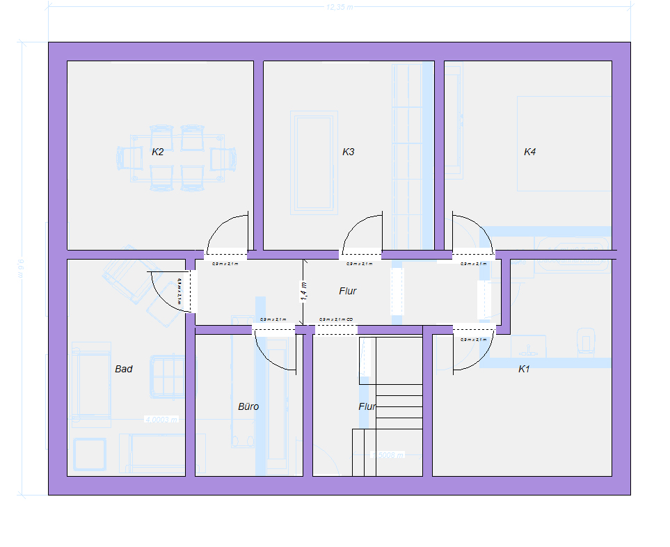

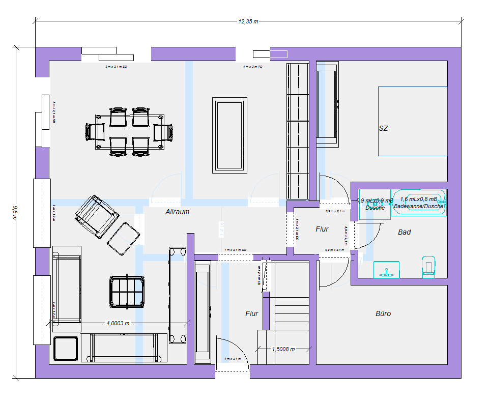

Mal ein Entwurf. Ich schaffe allerdings nicht die 12m, sondern lande bei 12,35m. Grund ist vor allem die Garderobe - ich habe da einen 3m langen Schrank mit 45er Tiefe (so tief sind meine auch) reingezeichnet. Den braucht man bestimmt bei 6 Leuten.
Auch die Couches im WZ sind je 2,50m breit, damit alle Platz haben und für Papa gibt's den Fernsehsessel zusätzlich.
Esstisch 2m - da haben alle bequem Platz.
Nicht optimal ist hier vermutlich die Lichtausrichtung. Die Südsonne krieg ich nur teilweise in den Wohnraum. Spiegeln ist fraglich - dann wäre der Wohnraum der Straße zugewandt und vom Garten weg.
Na mal sehen, ob andere noch Ideen haben.
Ach so, Fenster hab ich aus Faulheit größtenteils weggelassen. Treppe wie immer kein Podest! (Programmproblem). Wasserentsorgung im Bad auch noch nicht klar. Vielleicht tauscht man Büro und Bad und entsorgt im Flur unten.
Grundriss eines Wohnhauses: Allraum mit Esstisch, SZ, Büro, Flure, Bad mit Dusche.
Grundriss eines Hauses: Räume K1-K4, Büro, Bad, Flur, Treppenhaus, farbige Wände.

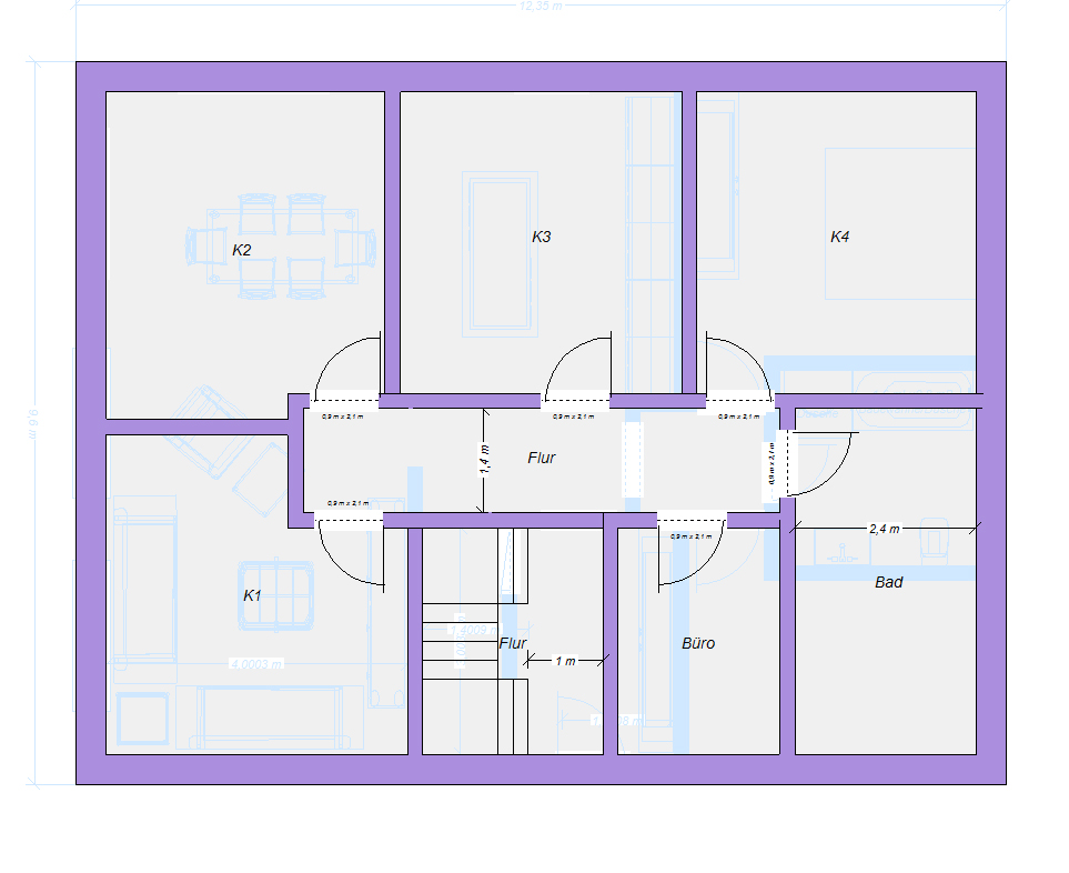

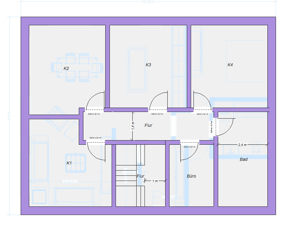

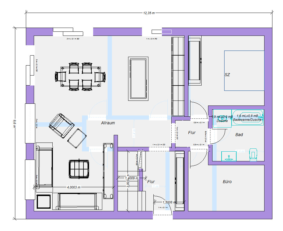

Man könnte natürlich nur die Treppe spiegeln... wegen des Wasserproblems.
Grundriss eines Apartments von oben: Wohnzimmer links, Esstisch, Allraum, SZ, Büro, Bad.
Grundriss eines Wohnhauses mit K1-K4, Flur, Büro und Bad.

@katja: Sehr cool, danke für deine Entwürfe. Die Breite mit 12m ist aber gesetzt, da ist halt die Baugrenze. Grundsätzlich finde ich es aber wirklich gut und zur Not könnte ich mich auch mit einem Schlafzimmer zur Straße hin anfreunden. Wenn man eine gute Kontrollierte-Wohnraumlüftung hat sollte das mit dem offenen Fenster ja eh nicht mehr so eine Rolle spielen. Was ich nicht verstehe ist, welches Problem mit der Wasserentsorgung im Bad besteht.

die Bäder würden dann übereinander liegen was die Entwässerung einfacher macht. die Leitungen laufen dann nicht durchs Wohnzimmer
