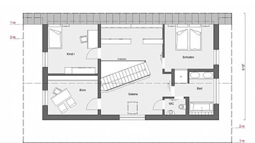

in Kürze dürfen wir nach über 6 Jahren Suche endlich ein Grundstück erwerben, Zeit die Planung mal etwas voran zu treiben.
Da wir zur Zeit noch unsicher sind ob wir mit einem Architekten oder einem Bauträger bauen, haben wir erst mal selbst gezeichnet und ganz fleißig Internetforen wie dieses hier durchstöbert. Herausgekommen sind die unten aufgeführten Grundrisse, Sketchup sein dank
Ich hoffe das unser Verständnis von der Geschossflächenzahl korrekt ist, d.h. der Keller nicht mit berücksichtigt wird. Ansonsten haben wir ein Problem...

weitere Wünsche/Besonderheiten/Tagesablauf, gern auch Begründungen, warum dieses oder das nicht sein soll Haus soll in 25 Jahren teilbar sein, daher das Treppenhaus an der Stelle. im OG ist eine Küche eingezeichnet, die ist aber erst in 25 Jahren relevant. Die Lüftungsanlage habe ich mal grob eingezeichnet, also zumindest die Stellen wo Deckenauslässe bzw. Wandauslässe sein könnten und wo die Rohre ins jeweils höhere Stockwerk geführt werden. Die zwei Arbeitszimmer sind wichtig. Das Elternschlafzimmer im EG ist zukunftsorientiert. Jeder wird mal alt!
Von wem stammt die Planung: uns Laien
Was gefällt besonders? Warum? vier gleichgroße Kinderzimmer
Was gefällt nicht? Warum? Der Flur oben ist ggf. etwas dunkel

Warum ist der Entwurf so geworden, wie er jetzt ist? 4 Kinderzimmer, zwei Arbeitszimmer, Elternschlafzimmer im EG, Teilbarkeit in 25 Jahren...
Was macht ihn in Euren Augen besonders gut oder schlecht? Das wollen wir von euch wissen
Was würdet ihr anders machen und warum?

Für 6 Personen wäre mir der Wohnbereich schlicht zu klein. Ihr habt einen langen Flur, weil Ihr zur Giebelseite eintretet. Den könnt Ihr Euch eigentlich nicht leisten. Hier zählt jeder Zentimeter, würde ich sagen - da das Budget m.E. viel zu knapp sein dürfte.
Vielleicht stellt Ihr zusätzlich den Lageplan ein, damit man den Grund erfährt, warum Ihr unbedingt zur Giebelseite rein wollt. Mein erstes Ziel wäre es dann, diesen langen Flur weg zu bekommen und dem Wohnraum zuzuschlagen.

danke für eure Antworten. Anbei der Lageplan. Bzgl. Budget ist der Plan Keller und DG noch nicht auszubauen, außer halt die Fenster und Treppe im DG...aber unabhängig vom Budget ist ja erst mal die Frage, wie der Grundriss ggf. verbessert werden könnte. Die Idee mit dem seitlichen Eingang finde ich grundsätzlich nicht schlecht, aber bekomme ich dann auch so gut die möglich Trennung der Stockwerke hin? Ein zweiter Punkt ist, dass wir auf der einen Seite die Garage und auf der anderen Seite unseren Wohnwagen haben. So richtig viel Platz ist dadurch dann weder rechts noch links wenn man ein Auto bzw. den Wohnwagen dort stehen hat. Wie würdet ihr denn das EG gestalten damit das mit dem seitlichen Eingang passt? Spricht außer dem "langen" Flur noch etwas gegen unseren Grundriss?
