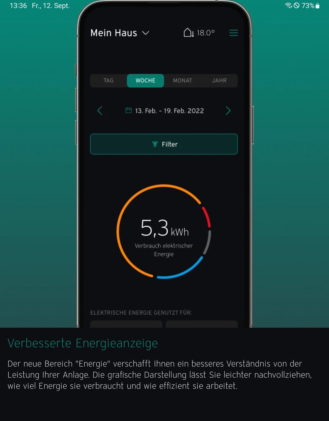

Hausbau55EE12.09.25 13:42A
ajokr202512.09.25 15:08Hausbau55EE schrieb:
Es gibt eine neue App-Version 3.30 mit besserer Darstellung EnergieAuf dem Tablet leider ziemlich umständlich zu bedienen, weil die Statusleiste vom Android die untere Menüleiste der App halb überdeckt. Das war in der vorherigen Version besser gelöst.
Und Querformat will man wohl auch nicht unterstützen.
