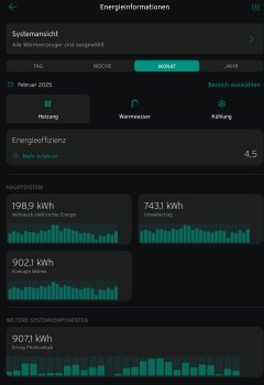

Hier meine Daten aus der Vaillant-App für Februar 2025
Energieinformationen: Monatsübersicht mit Heizung, Warmwasser, PV-Ertrag und Verbrauch.

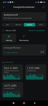

Hier meine Zahlen vom Februar:
75/6, Einfamilienhaus aus 1999, 170qm, Fußbodenheizung, NAT -10,5.
Meine Arbeitszahl ist nicht zufriedenstellend, obwohl ich mit Fußbodenheizung optimale Bedingungen habe. Ursache dürfte sein, dass lt. Vereisungsbild ca 30% des Verdampfers offensichtlich nicht vom Kältemittel durchströmt wird.
Monatliche Energieübersicht Februar 2025 mit Heizung, Warmwasser, Effizienz 3,0 und Verbrauchsdaten.

Meine Daten weiter oben sind ja nur Heizen. Da wäre bei dir die AZ auch bei 4,3 oder 4,4. Somit recht gute Werte.
