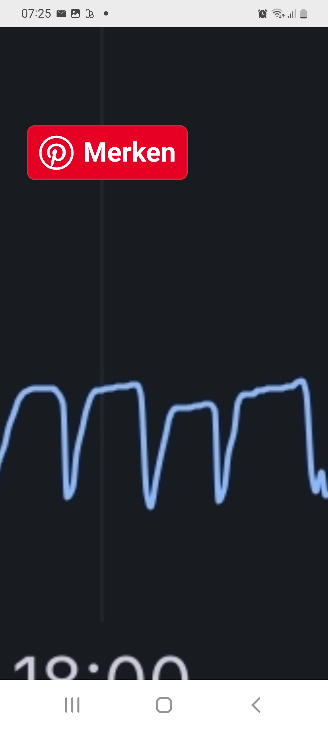

Danke für das Diagramm Rotormotor. Sieht doch sehr ähnlich aus wie mir. Dann weiß ich, dass das bei mir normal so ist. Fällt bei dir sicherlich bei den Zacken auch mal unter die 180, was nicht erfasst wird. Sind halt 1 bis 2 Minuten in der Stunde, wo die Pumpe kaum Heizleistung erbringt, was vom EI aber ignoriert wird. Das dürfte in der Tat wohl doch kein Problem sein.
Etwas anderes bei der Kurve: An der Relation der Fläche der zackigen Täler in zur Fläche der Hügel
Pinterest Merken-Logo: rotes Rechteck mit weißem Merken-Text auf dunklem Hintergrund.
erkennt man meiner Meinung nach, welcher Anteil der erzeugten Wärme für die Abtauprozesse draufgeht. Ohne das Abtauen würde ja die Linie bei -150 gerade weiterlaufen. Dazu kommt noch die Energie die für den Abbauprozess selber aufgewendet wird. Ausserdem lässt bei mir die Effektivität der Pumpe 5 bis 10 Minuten vor dem Abtauen schon nach. Die elektrische Leistungsaufnahme steigt da für das Erbringen der gleichen Kälteleistung deutlich an, wohl weil durch das Eis die Luftzufuhr behindert wird. Insgesamt geht durch das Vereisen mehr Energie drauf als ich dachte.

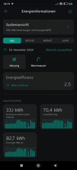

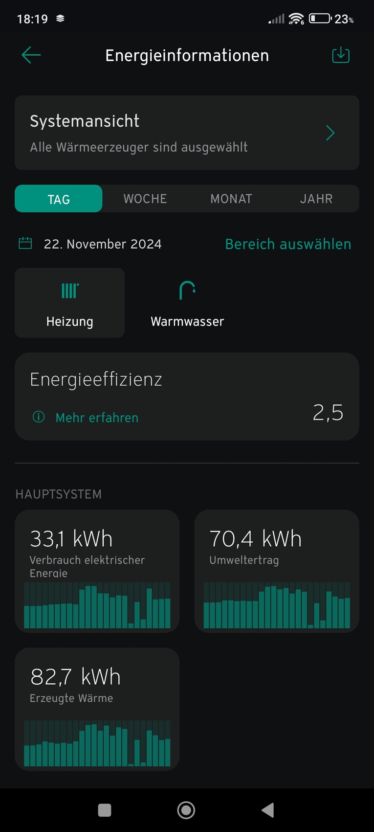

Jo, da geht richtig viel Energie verloren, sieht man hier am 22.11.24 gut, als meine 75/6 ein bis zweimal pro Stunde abtaute und fast 20kWh verlor.
Rechnest du 33,1 + 70,4 = 103,5 - 82,7 = 20,8 kWh Wärmeverluste durch Abtauen? Das kannte ich noch nicht. Das heißt dann 20,8/103,5 = knapp 20% Verlust? Da kommt man ins Staunen/Grübeln. Die AZ 2,5 ist erschreckend.
WillWPhaben
26.11.24 09:11
Ja die Rechnung stimmt so.
An den Tagen, an denen nicht abgetaut wird, hat sie auch keinen entsprechenden Verlust, sondern einen niedrigen Verbrauch und top Arbeitszahlen. Gestern z.b 4,9, war natürlich auch deutlich wärmer.
Es wird ja demnächst wieder kälter, dann will ich mal sehen, ob ich das Abtauverhalten irgendwie beeinflussen kann.

Ich meine auch wie rotormotor beobachtet zu haben, dass sich die Anzahl der Abtauvorgänge deutlich reduziert hat, als ich den Flüstermodus augeschaltet habe.
