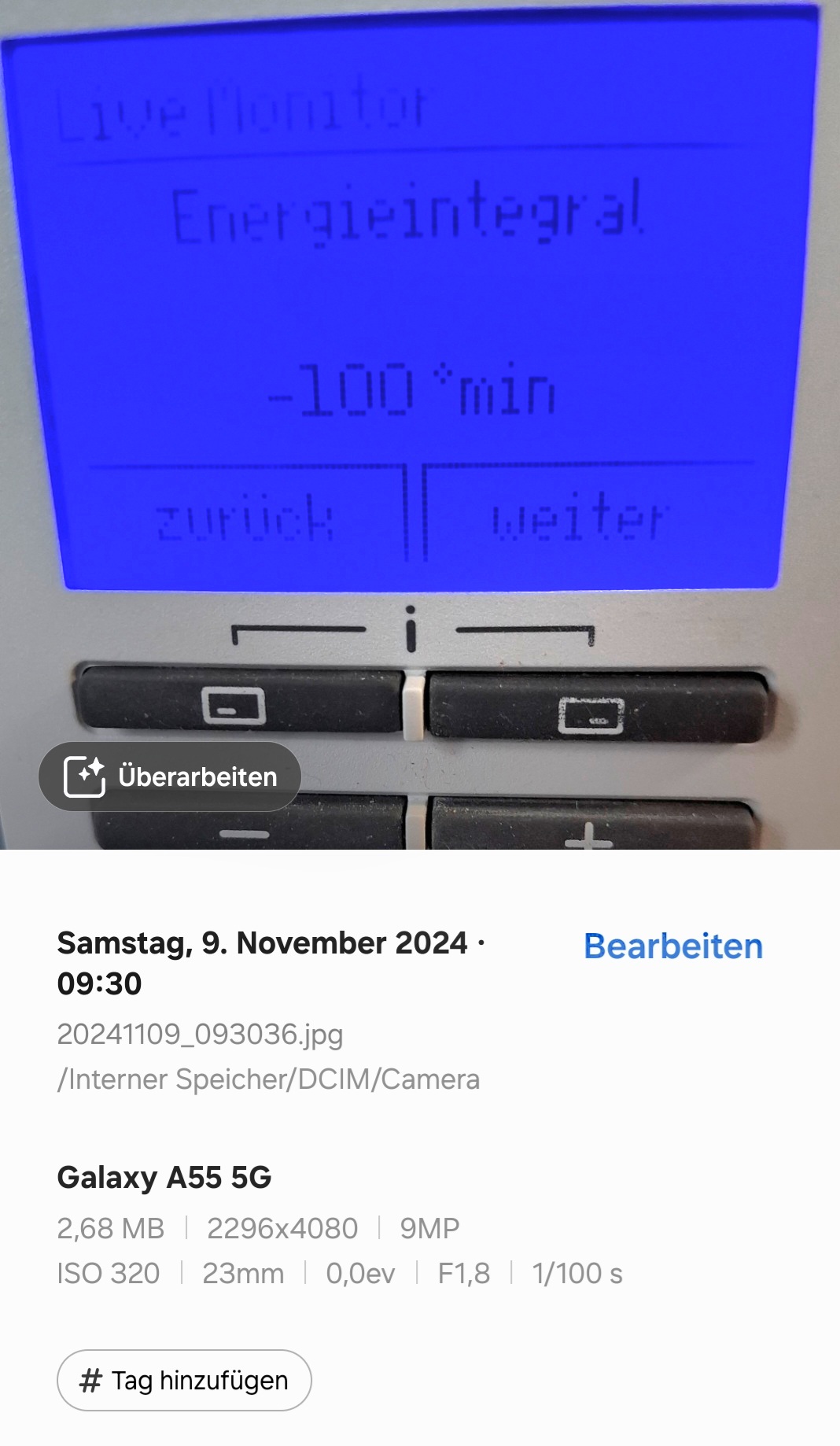

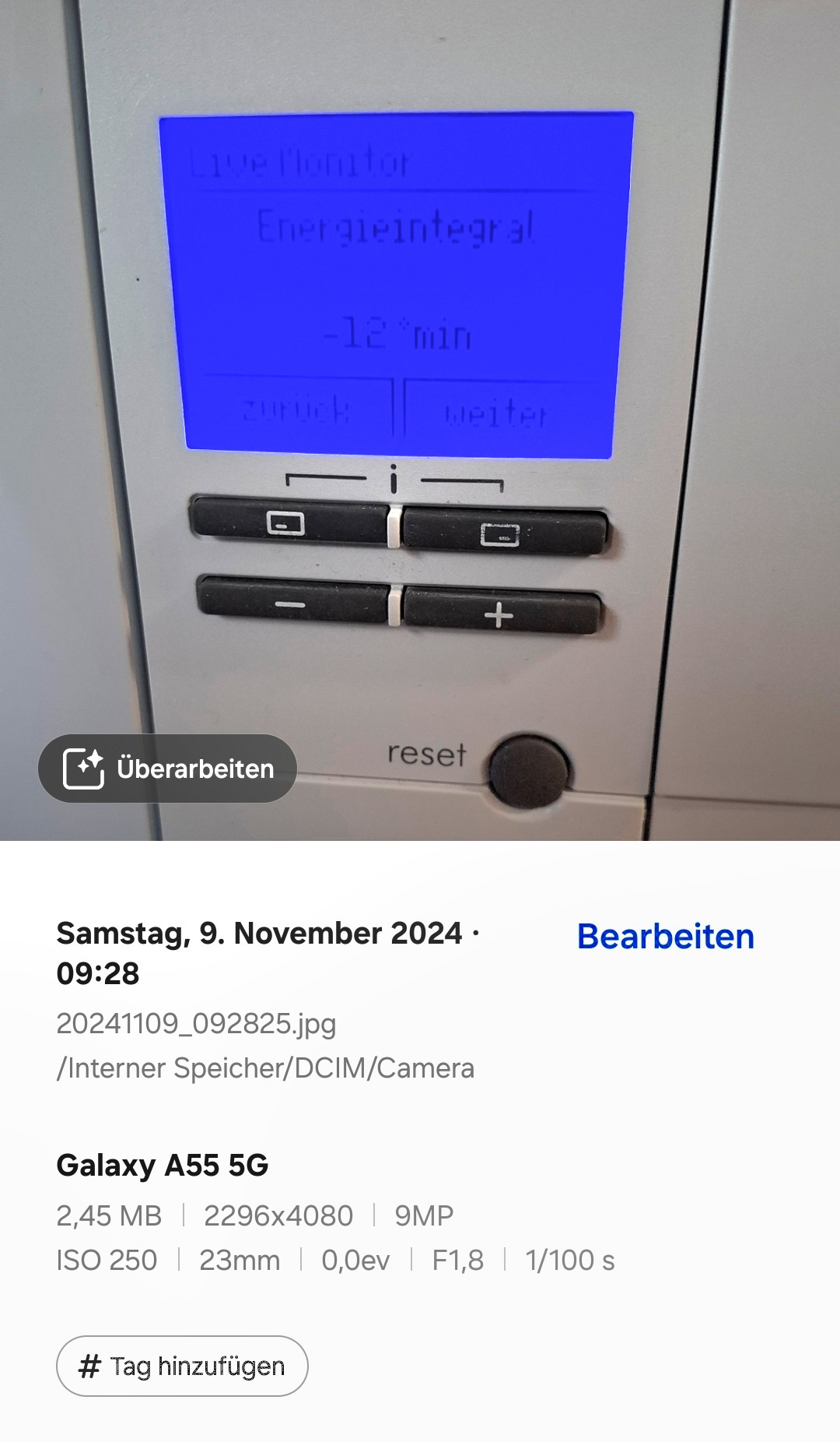

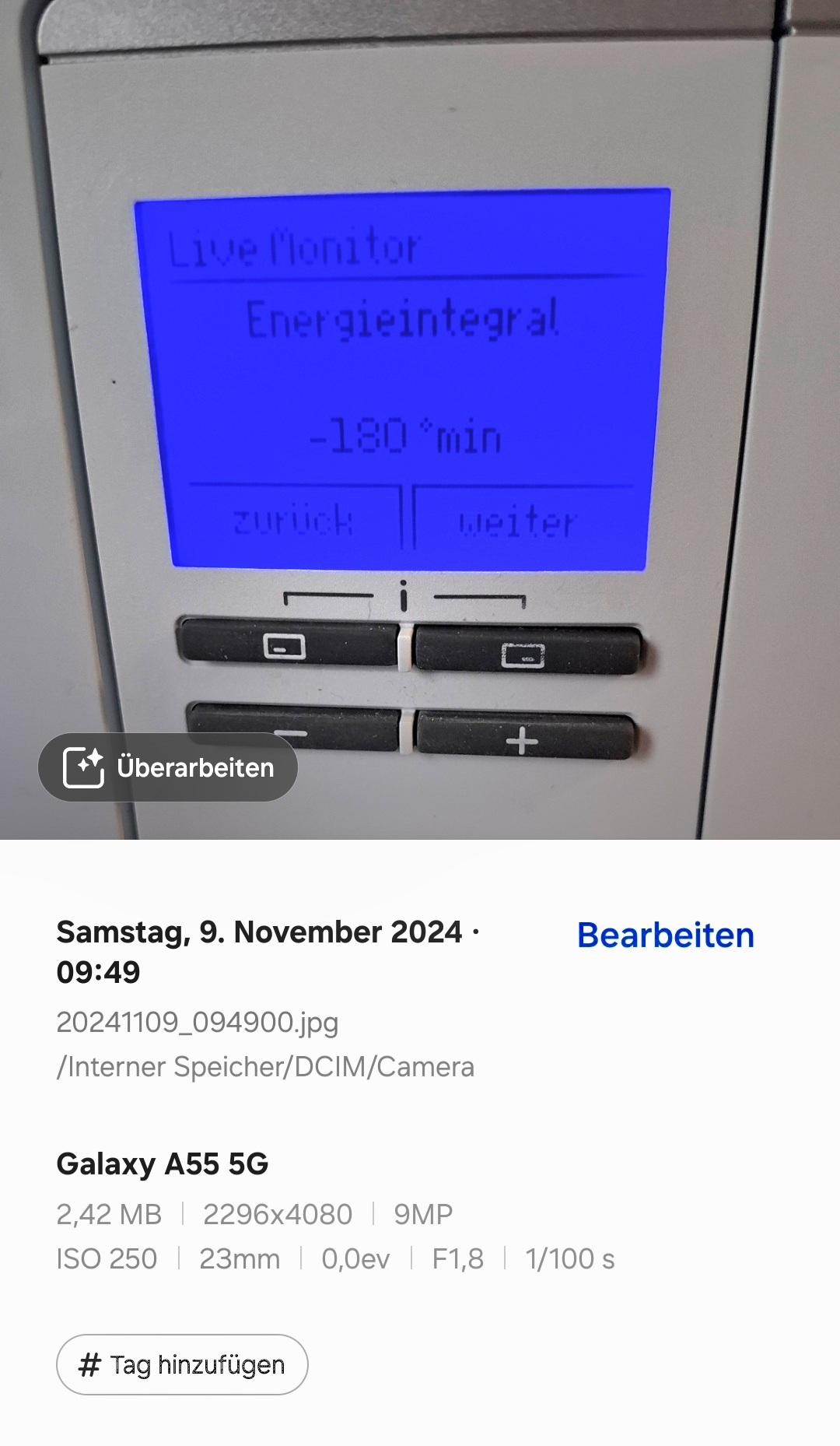

Zum Energieuntegral zurück.
ich habe gestern Abend die Wärmepumpe über das Energieuntegral abschalten lassen (letzten 2 Stunden Heizbetrieb RT statt 23,5 ° dann 22°). EI war bei null. Nach Ausschalten Kompressor lief die Heizkreispumpe noch einige Minuten im Nachlauf, dadurch leichter Aufbau EI (beobachtet bis -7). Dann Nachtruhe.
Heute Früh vor dem Heizbetrieb EI -112. Dann um 9.30 Uhr Beginn Heizbetrieb (Heizen Vorlauf). Pünktlich um 09.30 Uhr wurde EI -100. Um 09.49 Uhr EI -180.
