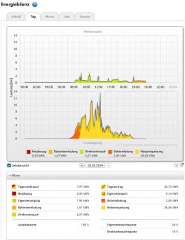

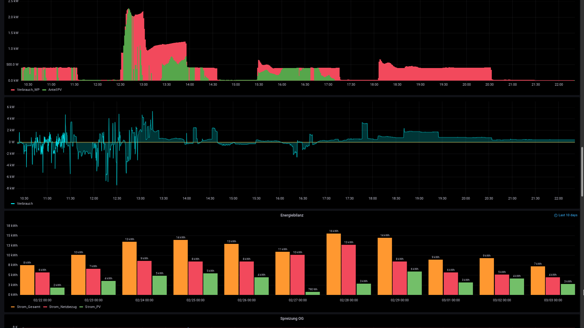

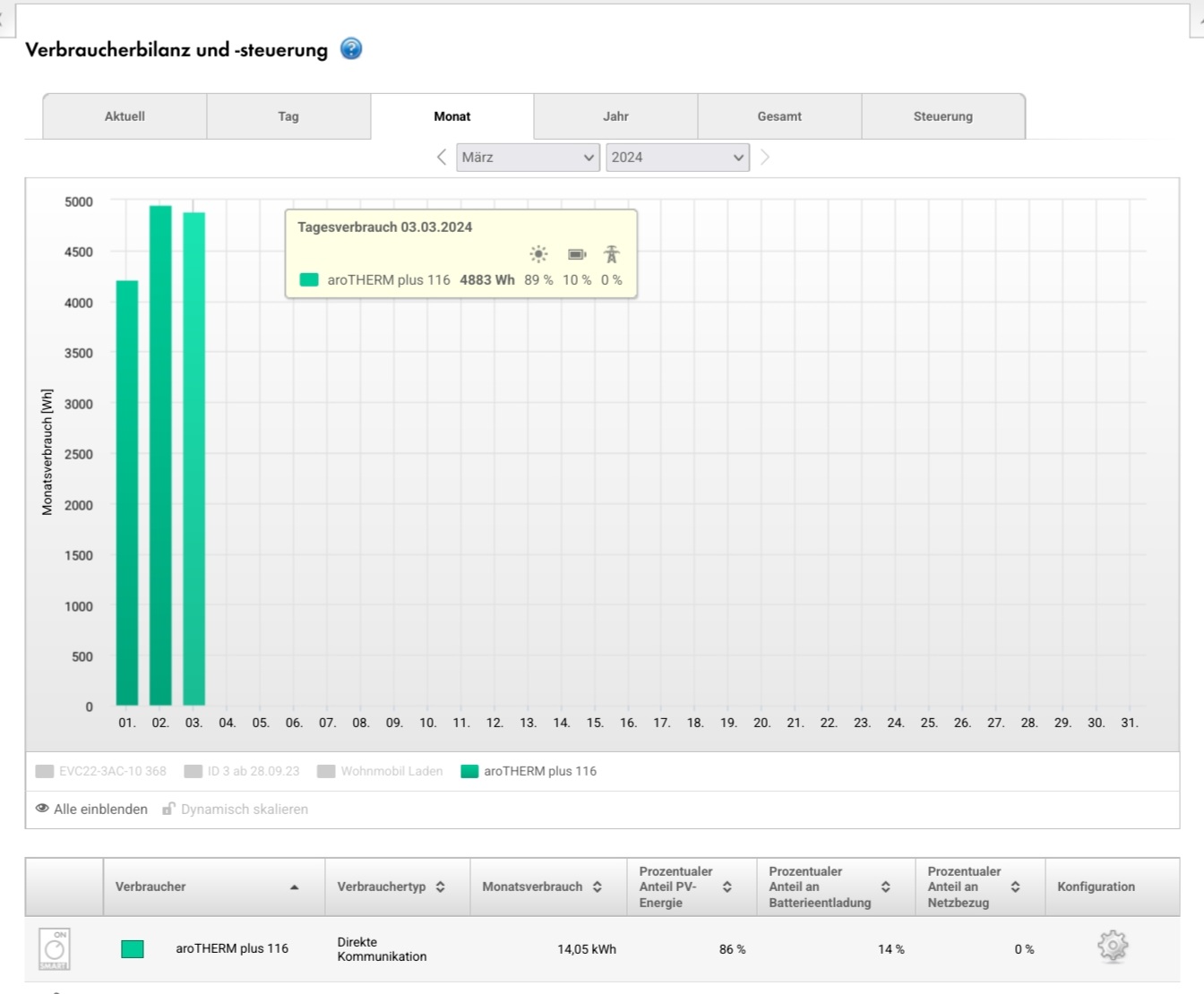

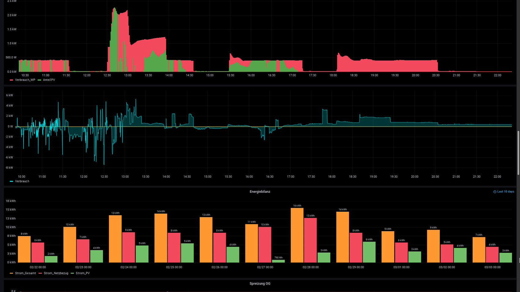

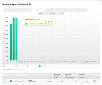

Deine Einschätzung zu den Messergebnissen von SMA hast du ja mehrfach niedergeschrieben. Aus meiner Sicht kann ich deine Argumentation nicht nachvollziehen. Ich stelle mal meine Übersicht der Wärmepumpe für die ersten drei Märztage ein. Vielleicht können wir am praktischen Beispiel diskutieren. Wo siehst du Probleme?

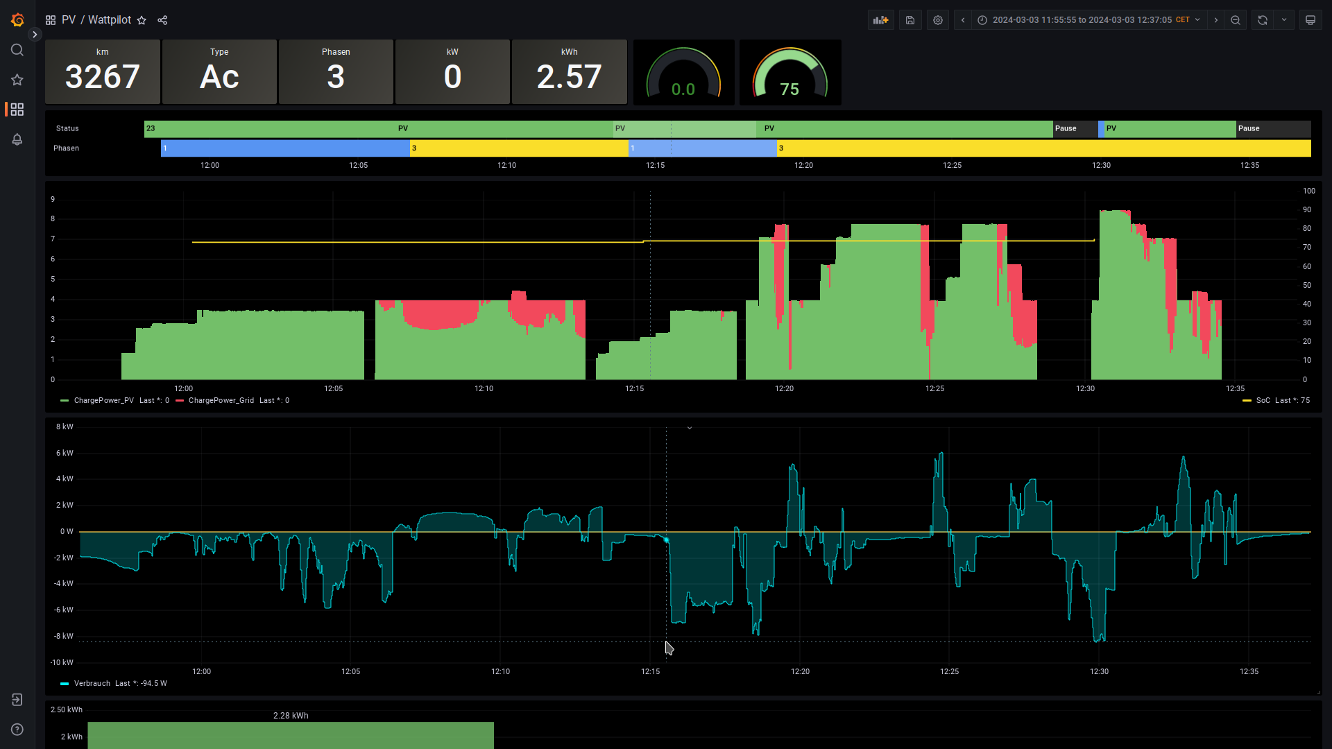

Zum Thema Wallbox und Photovoltaik. Ich finde das ist eigentlich eine gute Kombination, da sich die Wallbox eigentlich sehr gut auf die Bedingungen einstellen kann. Bei mir dauert die Umstellung 1-phasig auf 3-phasig 20 Sekunden. Bin mir nicht sicher, ob das Auto- (Skoda Enayaq) oder WB-abhängig ist (habe den Wattpilot). Aber klar, wenn man gerade auf 3-phasig umschaltet und dann die Sonne weg ist, wird erst einmal weiter geladen (je nachdem was als Mindest Ladedauer für 3-phasen eingestellt ist. Bei mir sieht das dann so aus (Grafik über Hrafana):

Ich würde ja gern über die SMA-Grafik philosophieren, aber auf deiner Grafik sehe ich nicht wieviel % vom Verbrauch der Wärmepumpe durch Photovoltaik erzeugt wurde. Ich meine z.B. so etwas hier:

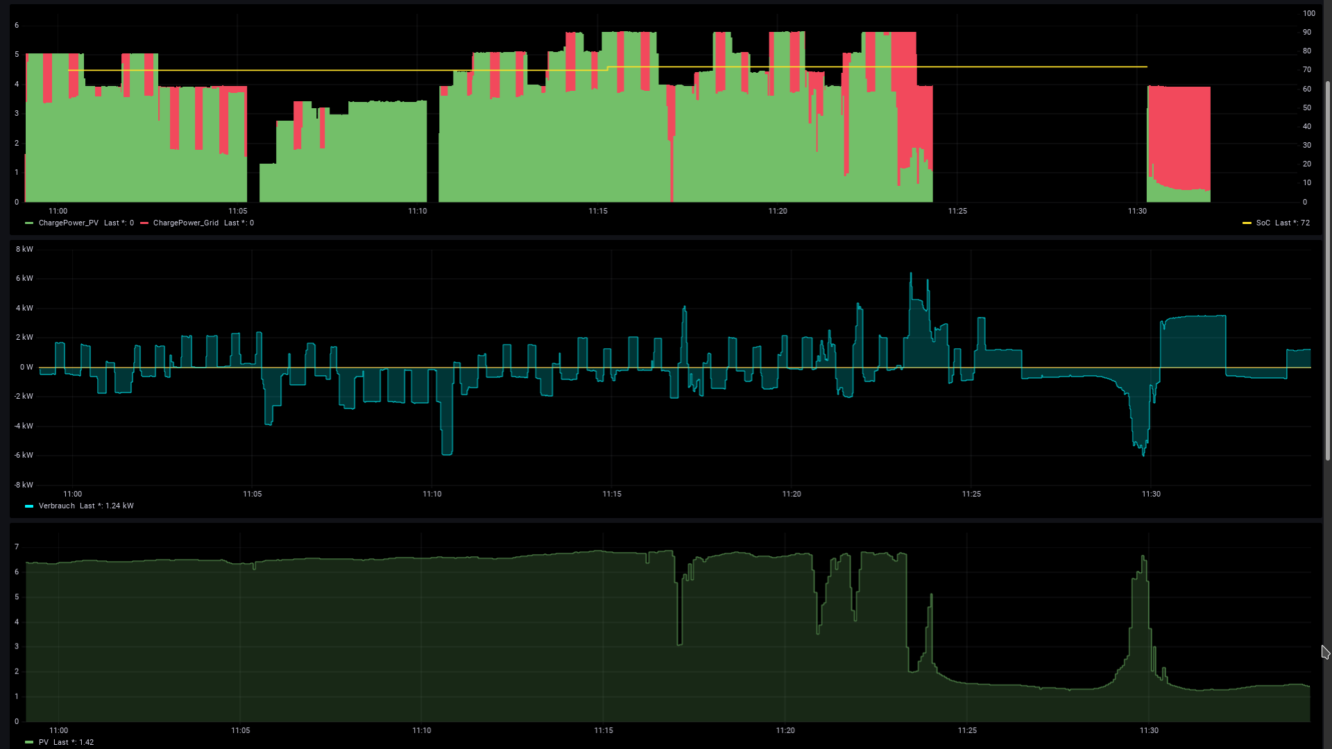

Es gibt noch ein weiteres Problem, das ist das Takten der Herdplatten. Zumindest beobachte ich das bei mir. Ich habe da aber mal eine Analyse dazu gesehen, dass dies bei den meißten aktuellen Einbauherden zutrifft. Wenn man kocht, schalten sich die kochfelder ja ein und aus. Das sind dann immer mal locker 2kW die zu- und abgeschaltet werden. Das bringt so ene Steuerung ziemlich durcheinander. Der Wärmepumpe würde das gar nicht gut tun... Bei Backofen wird das ja noch schlimmer. Hier mal ein Beispiel von heute, da sieht man das ganz gut wann wir mit dem Kochen angefangen haben :) Ganz rechts sieht man dann übrigens auch das nachlaufen wenn es mal kurz Sonne gab :)
Das Problem fällt aber nur auf, wenn man die Daten aller 2-3 Sekunden abholt. Wenn man eine gröbere Auflösung hat glättet sich das dann irgendwann raus.
