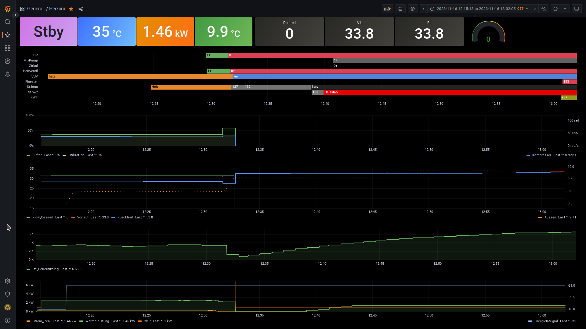

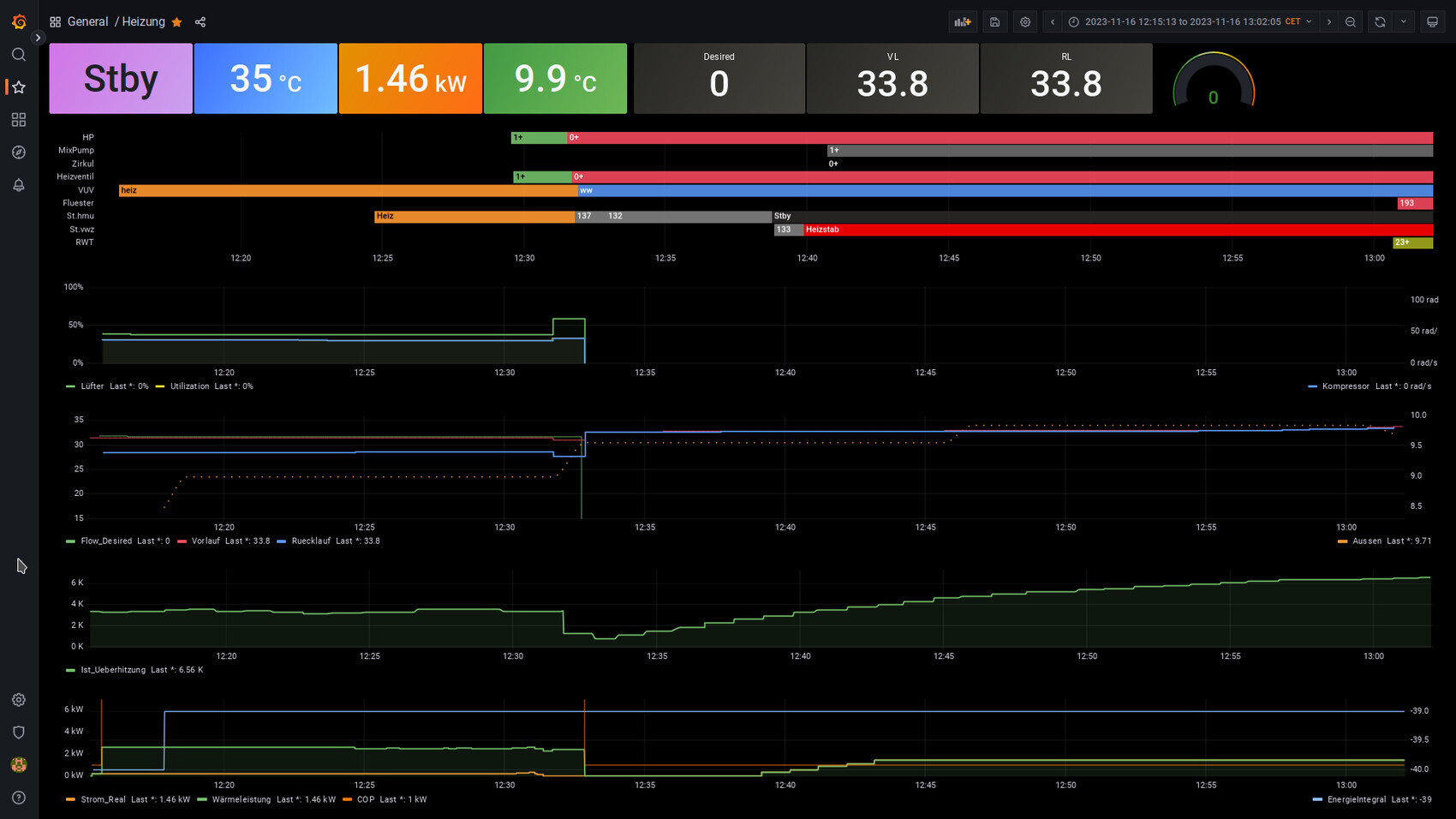

Ich hatte mich heute gewundert, dass die Warmwasser-Bereitung langsam war und so viel Strom verbraucht. Dank der ebus-Statistik hatte ich gesehen, dass der Heizstab läuft, aber nicht die Wärmepumpe. Ich habe im Status der hmu folgenden Code gesehen: "S.132 Warmwasser: Kompres- Der Kompressor ist für den Warmwasserbetrieb gesperrt, weil sich die Wärmepumpe außerhalb der sor gesperrt Einsatzgrenzen befindet."
Hatttet ihr das schon einmal gesehen?
Was mich ärgert: Weder auf der 720 noch auf der Hydraulikstation habe ich hier eine Fehlermeldung gesehen. Ich habe es gesehen, da ich den Statuscode mit ebusd auslese.

Das sieht dann so aus: Man sieht die Status-Codes
Welche Einstellung hast du für den Heizstab? Bei mir steht er auf extern und soll verhindern, dass dieser irgendwann zur Heizung/Warmwasser herangezogen wird. Wenn du hier Einstellung größer 3 oder 4 kW hast, dann sollte die Warmwasser-Bereitung nicht länger dauern gegenüber dem Betrieb mit Wärmepumpe. In der Größenordnung läuft meine Warmwasserzeugung, nur eben mit AZ 4 etwa und nicht 1 wie bei dir heute. Bei mir könnte ich am Unitower eine Fehlerliste ansehen, aber da war bisher nichts.
Insgesamt merkwürdig das Verhalten deiner Wärmepumpe.
