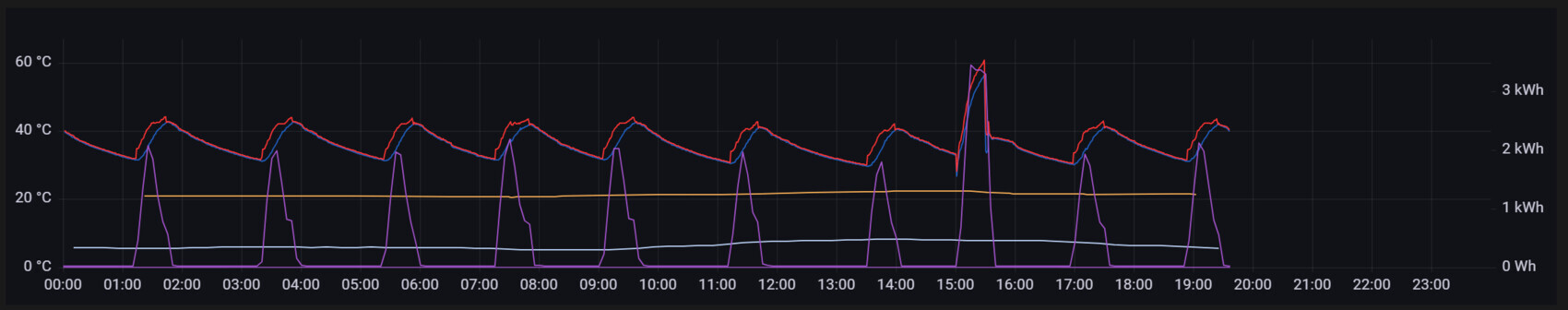

Angehängt mal zwei Diagramme :
Tagesverlauf:
Pink und Blau = Vorlauf und Rücklauf (liegen halt fast aufeinander)
Orange = Innentemperatur
Weiß = Außentemperatur
Lila = Stromverbrauch

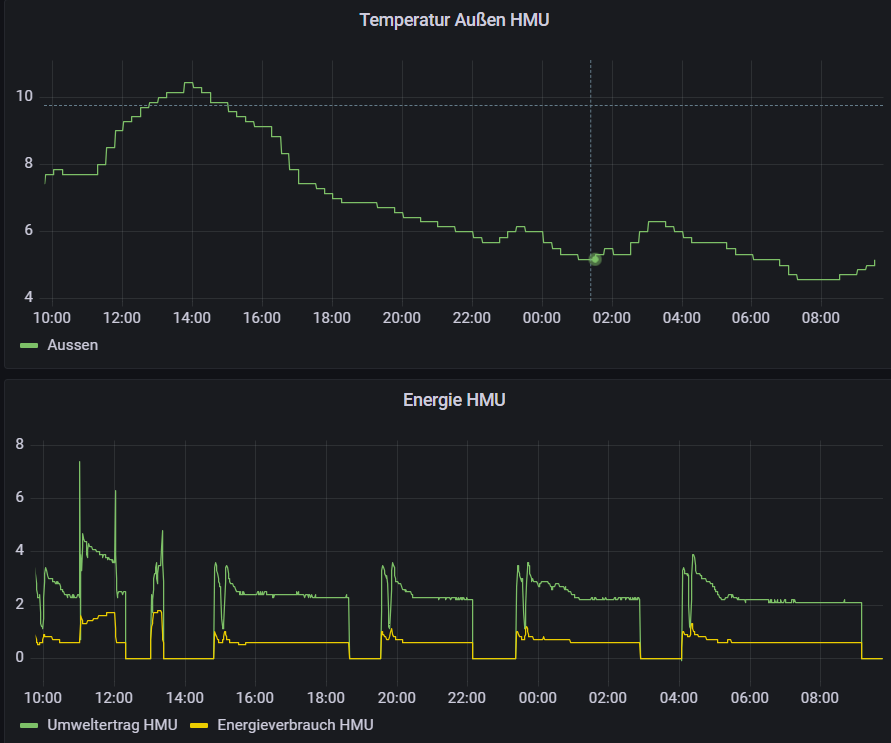

Prüfe mal den Softwarestand deiner Außeneinheit. Ich habe auch nur Heizkörper bei 95 m2 und 10.000 kWh/Jahr. Ich hatte mit der alten Platine auch diese vielen kurzen Takte. Mit der neuen Platine Software 09.01 läuft das auch bei aktuell noch hohen Temperaturen echt super (siehe Bild).
Meine aroTHERM VWL 75/6 A S2 vielleicht zu groß, aber die neue Software macht das super. Dafür schafft die Anlage auch -13 Grad ohne Heizstab.
Außen-Temperatur HMU (oben) und Umweltvertrag vs Energieverbrauch HMU (unten).

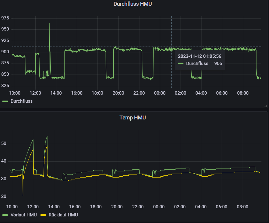

Ich fahre mit dem max. EI -100 und HK 0,65. Vorlauf (AT 3,5 Grad / Vorlauf 36,5 Grad). Der Durchfluss ist leider durch die alte Verrohrung nur bei so 900 l/min. Die Anlage läuft ohne Nachtabsenkung.
Was mir in deinem Diagramm auffällt, dass Du kaum Spreizung hast. Bei mir sind das so 3 Grad
Dashboard mit Durchfluss-HMU (Zeitreihe) und Temperatur-HMU (Vorlauf/Rücklauf)

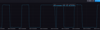

Bei mir sieht es mit dem Durchfluß so aus:
Dunkles Dashboard mit blauem Linienchart; Durchfluss wechselt regelmäßig zwischen ca. 1.2k und Null.
