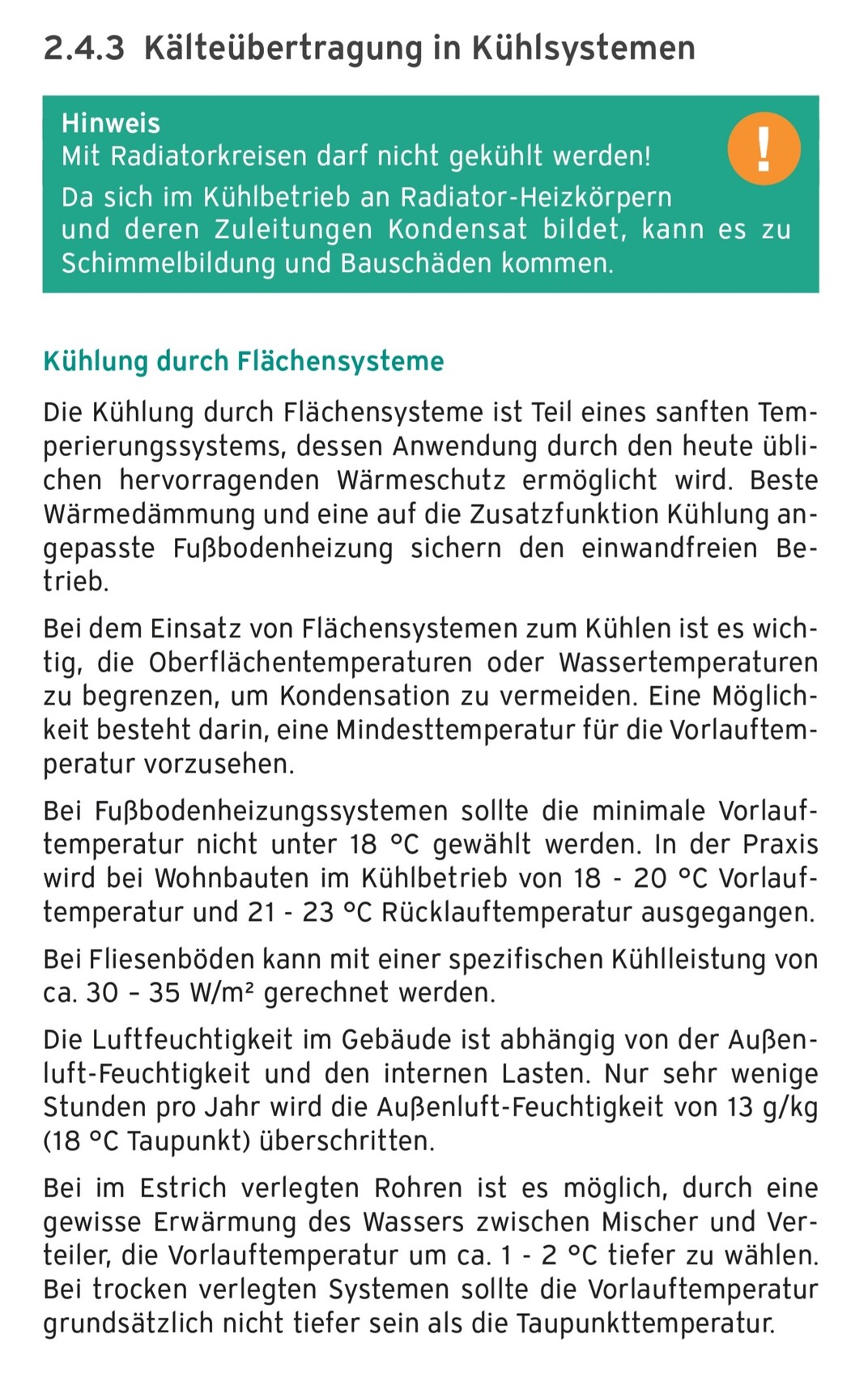

Noch schlimmer ist, dass man auf legalem Weg hier mehrere 100 EUR los wird. Mein Heizungsbauer wollte den nicht so einbauen, sondern hatte sogar knapp 1000 EUR veranschlagt.
JimKnopf
1000€ ist allerdings wirklich dreist. Allerdings ist für einen Fachbetrieb das Problem, dass er für das Freischalten der Kühlfunktion haftet. Treten daduch z.B. Schimmelprobleme auf oder andere Schäden einstehen.
Gruß,
Burkhard
RotorMotor
Korrekt die Kühlung richtig zu betreiben ist gar nicht so einfach.
Vielen die hier schreiben traue ich das sicherlich zu, aber da draußen sind um so mehr die einfach nur wärmer und kälter haben wollen ohne über taupunkte, err und co. Nachzudenken.
Da muss man als Planer und Installateur dann schon entsprechende Vorkehrungen treffen. Und wenn es nur die 1000€ von vielen Kunden als Art Versicherung an die Seite legen für den Fall dass Schäden durch Kondensat entstanden sind.

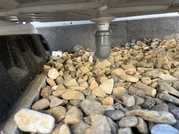

Pacmansh
Bei uns ist der Kondensatablauf nicht passend unter dem Außengerät gesetzt worden. Der Heizungsbauer hat es nun so gelöst wie auf dem Foto. Haltet ihr das auf Grund eurer Erfahrungen für in Ordnung oder hättet ihr Bedenken, dass im Winter etwas hochfriert? Eine Heizschleife müsste dort drinnen verlegt sein, zumindest ging vorher ein Kabel ins Rohr.
