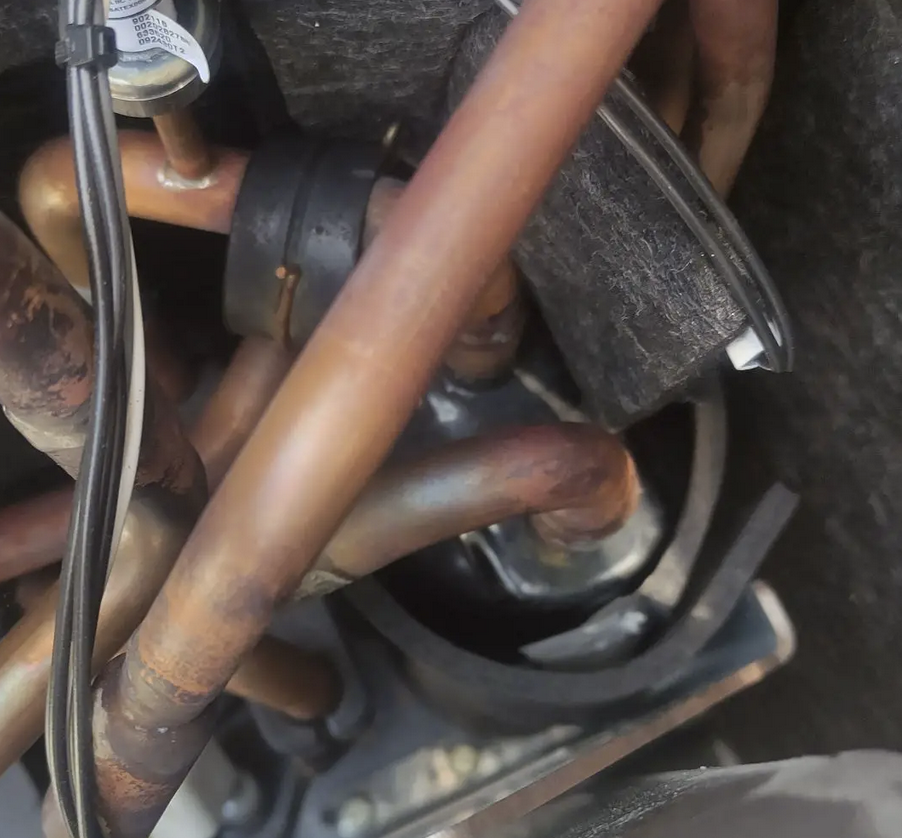

Tolentino schrieb:
mitten im Montage Vorgang - erste Matte rumgelegt.
Dann noch oben zu kleben...
Er musste dazu alle Schutzbleche ringsherum und sogar das vorm Wärmetauscher neben an lösen, damit er genügend Spielraum hatte die Dämmatte da
Besten Dank für die Doku!
Ich hatte jetzt einen speziell angefertigten "Strumpf" erwartet, wenn ich mir die Zeichnungen anschaue.
Nahaufnahme von Kupferrohren und Kabeln in engem Maschinenteil mit schwarzem rundem Bauteil.
Das ist ja nur übergestümpetes Armaflex?
