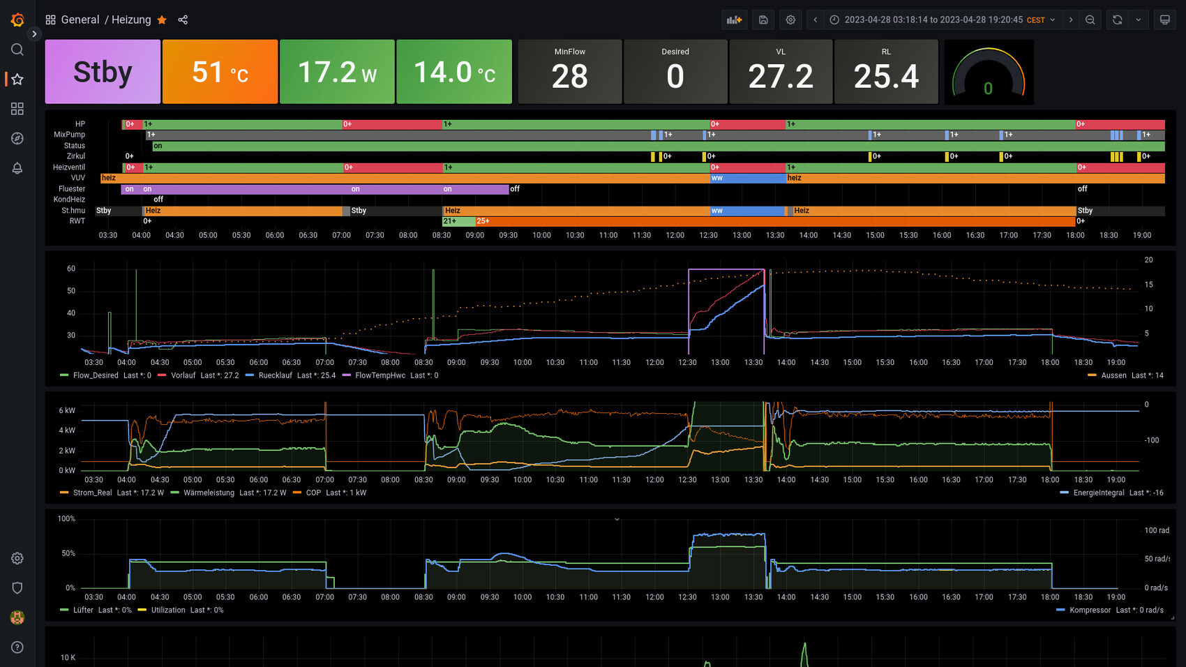

"Die kurze Taktzeit kommt bei milden Temperaturen dadurch zustanden, dass das Energieintegral zu schnell steigt. Dies kann man entgegnen, indem man die Minimale Vorlauftemperatur erhöht oder die Wunschtemperatur. Ich habe es durch ein Script sehr gut hinbekommen. Ich erhöhe die Min Vorlauftemperatur auf (Vorlauf + 0,25) wenn (Vorlauf Ist - Vorlauf Soll) > 0. Ich reduziere sie wieder entsprechend, wenn die Drehzahl / Stromverbrauch über längere Zeit ansteigt. So bekomme ich sogar nur einen Takt/Tag hin. Hier muss man dann halt für die Länge des Taktes einen guten Wert nehmen, damit es im Durchschnitt nicht zu warm wird.
Du kannst das auch mit der Wunschtemperatur machen, aber hier fällt die Vorlauf SollTemp bei steigender Außentemperatur, sodass du dann ab Vormittag wieder kurze Taktzyklen haben wirst."
Wieso erhöhst und verringerst du die Min Vorlauftemperatur?
Ich suche auch eine Möglichkeit damit die Anlage langsam anläuft, aktuell läuft die Anlage beim Start voll hoch bis die Vorlaufsolltemperatur erreicht wurde und dann wird runtermodeliert und oberhalb einer Aussentemparatur von 10 Grad fängt meine Anlage an zu Takten. Ich denke, dass ich meinen Taktzylus verlängern kann, wenn die Anlage nach dem Starten nicht so hochlaufen würde.
thx für deine Hilfe.
Gruss
Klaus
Es gibt mehrere Möglichkeiten über eine Steuerung hier einzugreifen. letztendlich muss die aktuelle Vorlauftemperatur so weit angehoben werden, dass es zur minimalen Wärmeleistung der Wärmepumpe passt. Man sieht das wenn man sich bei 24,9% Kompressorleistung (Minimum) die Differenz zu Soll und Ist-Vorlauf ansieht. Wenn es zum Takten kommt, ist die aktuelle Vorlauf höher als die Soll-Vorlauf. Daher muss die Soll-Vorlauf soweit angehoben werden, bis die Vorlauf leicht unter oder gleich der Soll-Vorlauf ist. Es gibt hier auch einen alternativen Ansatz über den ebus Parameter Hc1ExcessTemp, dieser ändert im Prinzip die Berechnung des Integrals.
Ich habe mich für die Ahebung der MinVL entschieden, da ich hier den direkteren EInfluss auf die Vorlauf habe. Aber natürlich könnte man im Prinzip auch die Raum Wunschtemp anpassen. Ich habe mein Script jetzt soweit optimiert, dass die Takte recht gut durchlaufen. Ich hatte die letzten Tage noch einein kleinen Trick eingebaut um das Energieintegral herunter zu bekommen. Dummerweise bleibt das Energieintergal ja auf den Wert stehen wenn auf Warmwasser umgeschaltet wird, wenn dann z.B. bei einem Integral von -10 wieder auf heizen umgeschaltet wird, kann das Script gar nicht so schnell reagieren. Ich erhöhe nun 40 Sekunden vor der Warmwasser-AUfbereitung die Min-Vorlauf auf 60 und dann wieder auf 28. Die 40 Sekunden sind zu wenig, als dass der Komprosser merklich nach oben geht, aber das Integral geht stark nach unten. Das gleiche mache ich noch einmal ein paar Minuten nach dem Start, also nur für 40 Sekunden die Min-Vorlauf auf 60 zu setzen. Die Erhöhung der Min-Vorlauf mache ich auch von der Differenz und vom Wert des Integrals abhängig.

Hier mal ein Beispiel von gestern. Der Kompressor ging nach Warmwasser kurz aus, weil ich hier mein SmartHome upgedatet hatte und ein paar Minuten zu spät war :-)
Übersichts-Dashboard der Heizungsanlage mit Temperaturen, Pumpenstatus und Diagrammen.
vorlaufwarmwassertakten
