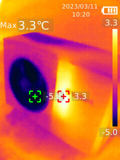

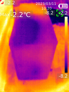

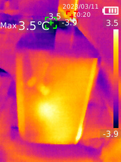

Für alle die es interessiert, ich habe mal aus Spaß ein paar Bilder mit der Wärmebildkamera gemacht. Leider habe ich es verpasst dies bei -10 Grad zu machen bzw. bei Warmwasser-Bereitung. Vorlauf bei Aufnahme war bei ca 32 Grad AT bei 2 Grad.
Infrarot-Thermografiebild eines Gebäudeteils mit warmem Orange und kühlem Blau
Thermografie-Aufnahme eines Bauteils mit Temperaturanzeige
Thermografie-Aufnahme eines Innenraums mit Wärmeunterschieden
Thermografisches Innenraumbild mit Temperaturanzeigen und Wärmefarben
