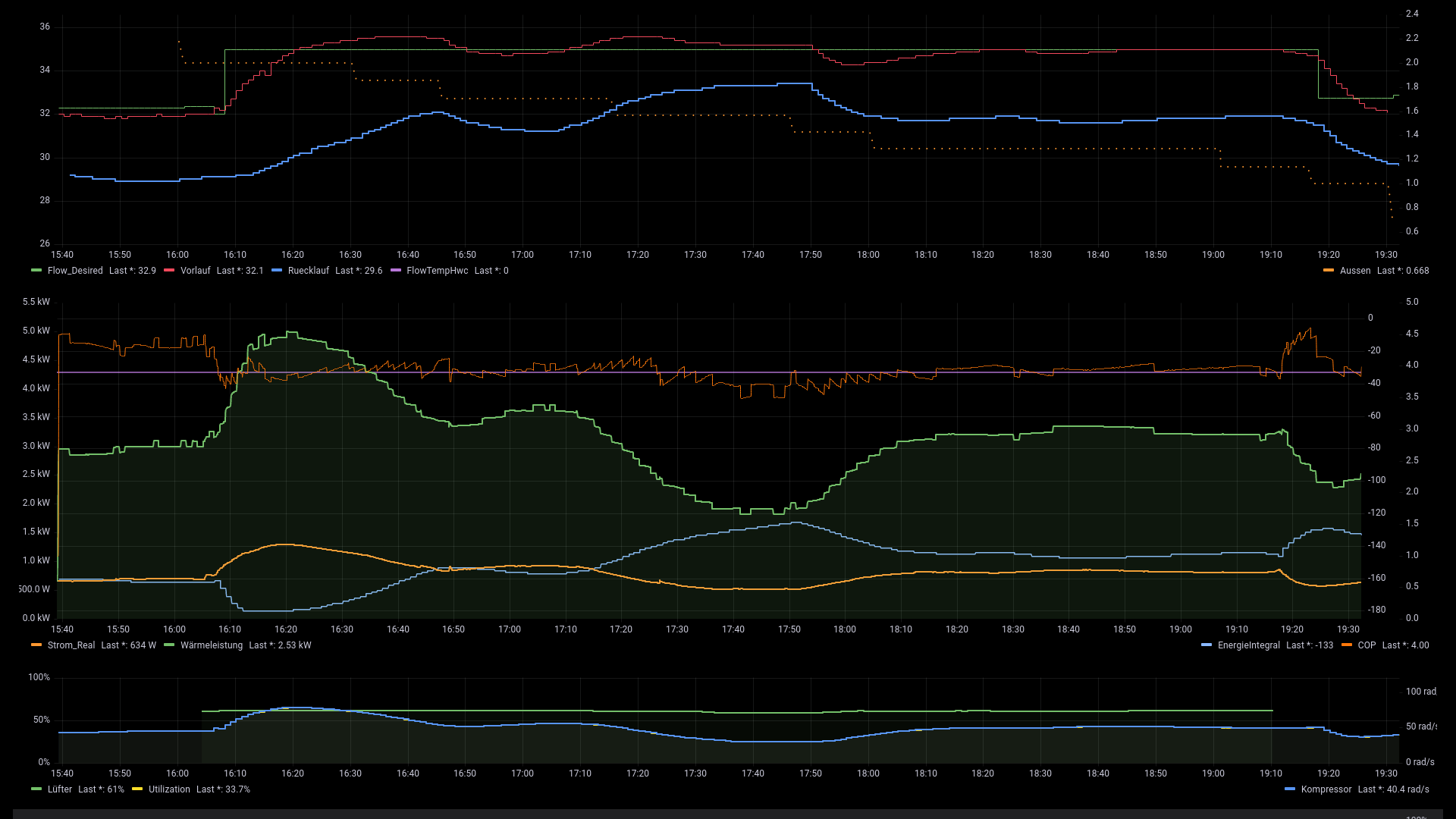

Hier wie angekündigt die Grafik zu meinem Test heute. Ich habe mal die Angaben von Vaillant bei 2 Grad AT von Vaillant als Lila Linie eingezeichnet, Vaillant gibt hier einen COP von 3,9 an. Ich muss sagen, das Ergebnis ist sogar leicht besser als von Vaillant angegeben. Zumal ich den gesamten real gemessen Stromverbrauch des Systems eingerechnet habe inkl. Hydraulikstation und Trinkwasserstation.
Dreigrafisches Diagramm: Durchfluss, Vorlauf/Rücklauf, Temperatur, Leistung, COP, Lüfter/Kompressor
