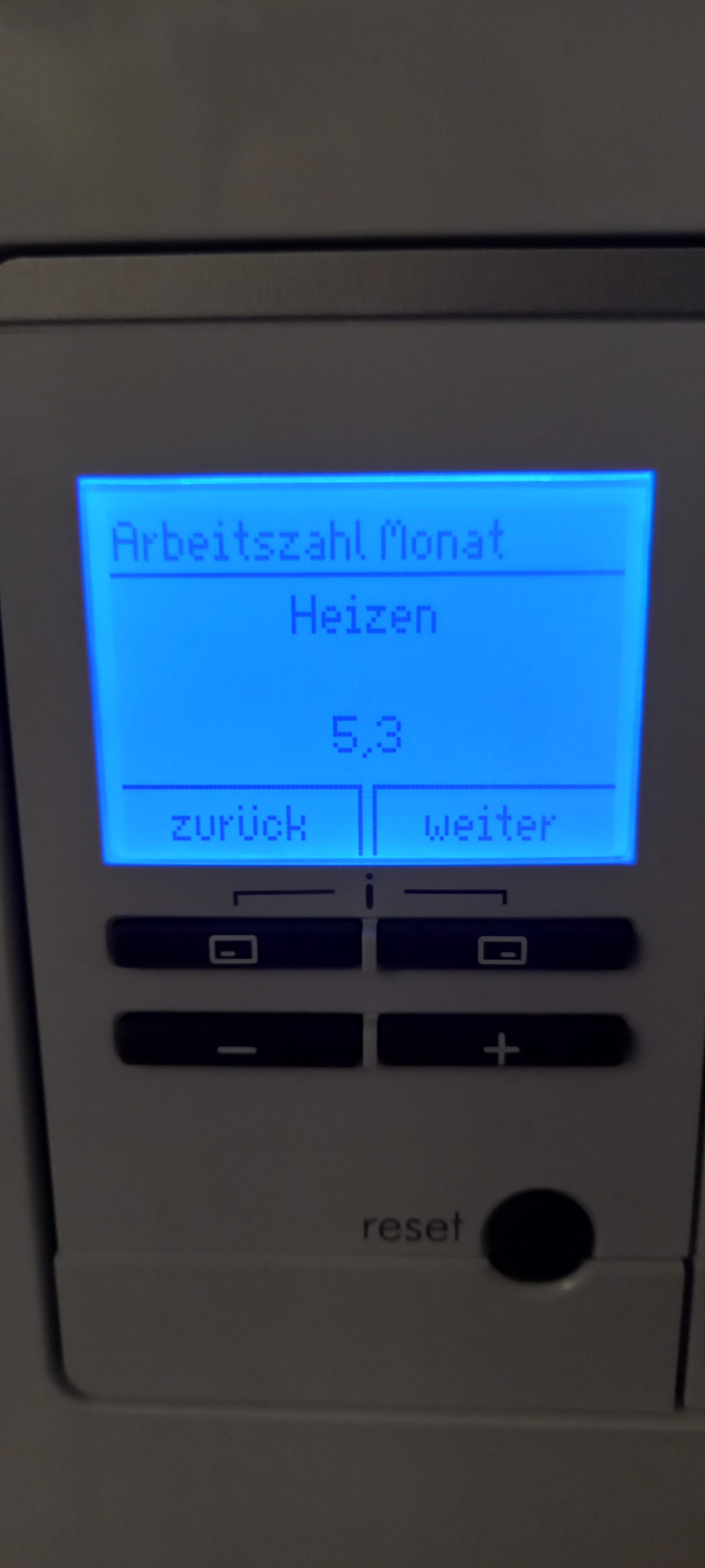

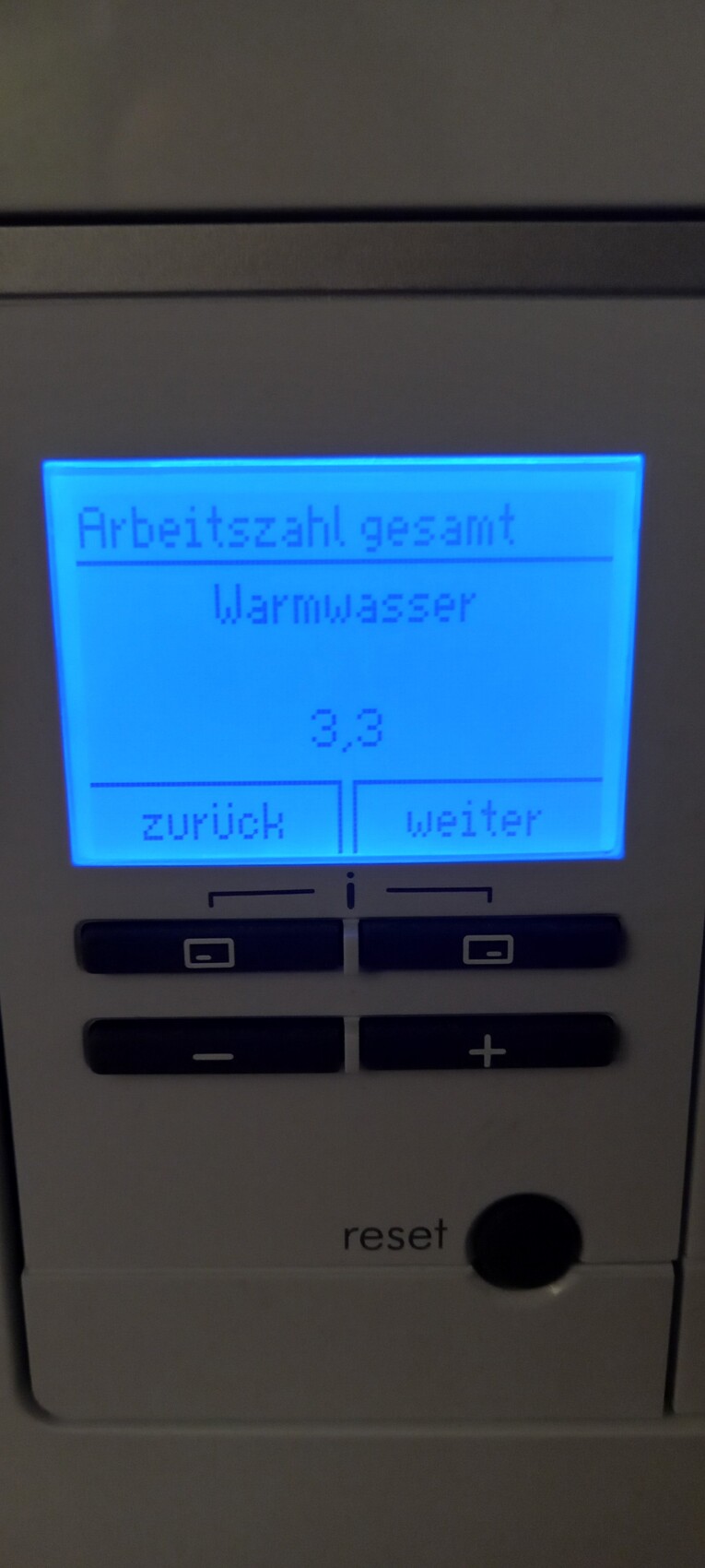

Stand von heute morgen bzw von vor 5 Minuten. Warmwasser Jahresarbeitszahl könnte besser sein, aber was soll's
Anzeige eines Heizgeräts: Arbeitszahl gesamt 3,3, Warmwasser; Zurück/Weiter

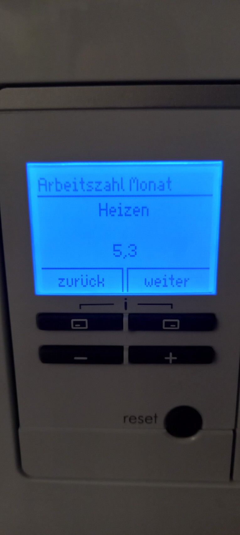

Digitales Display eines Heizungssteuergeräts: Arbeitszahl Monat, Heizen, 5,3; Zurück/Weiter.

Sieht bei Heizung sehr gut aus. Jedoch fehlen hier Angaben zur Innentemperatur. Da gibt es Nutzer von 19° bis 23°.
Fährst du 24 Stunden durch oder nur am Tage zwecks etwas mehr Photovoltaik?
