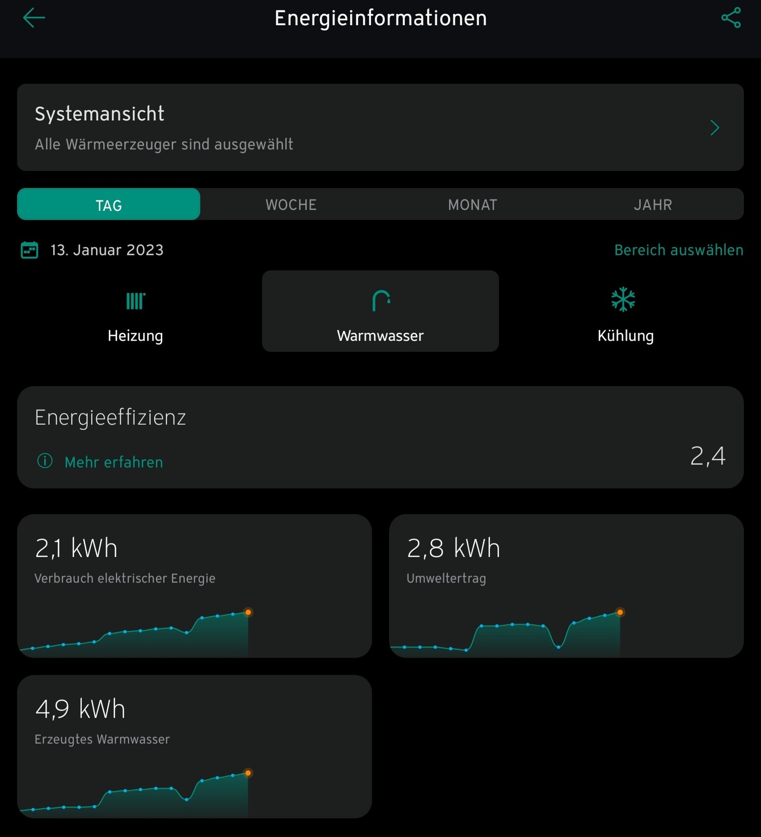

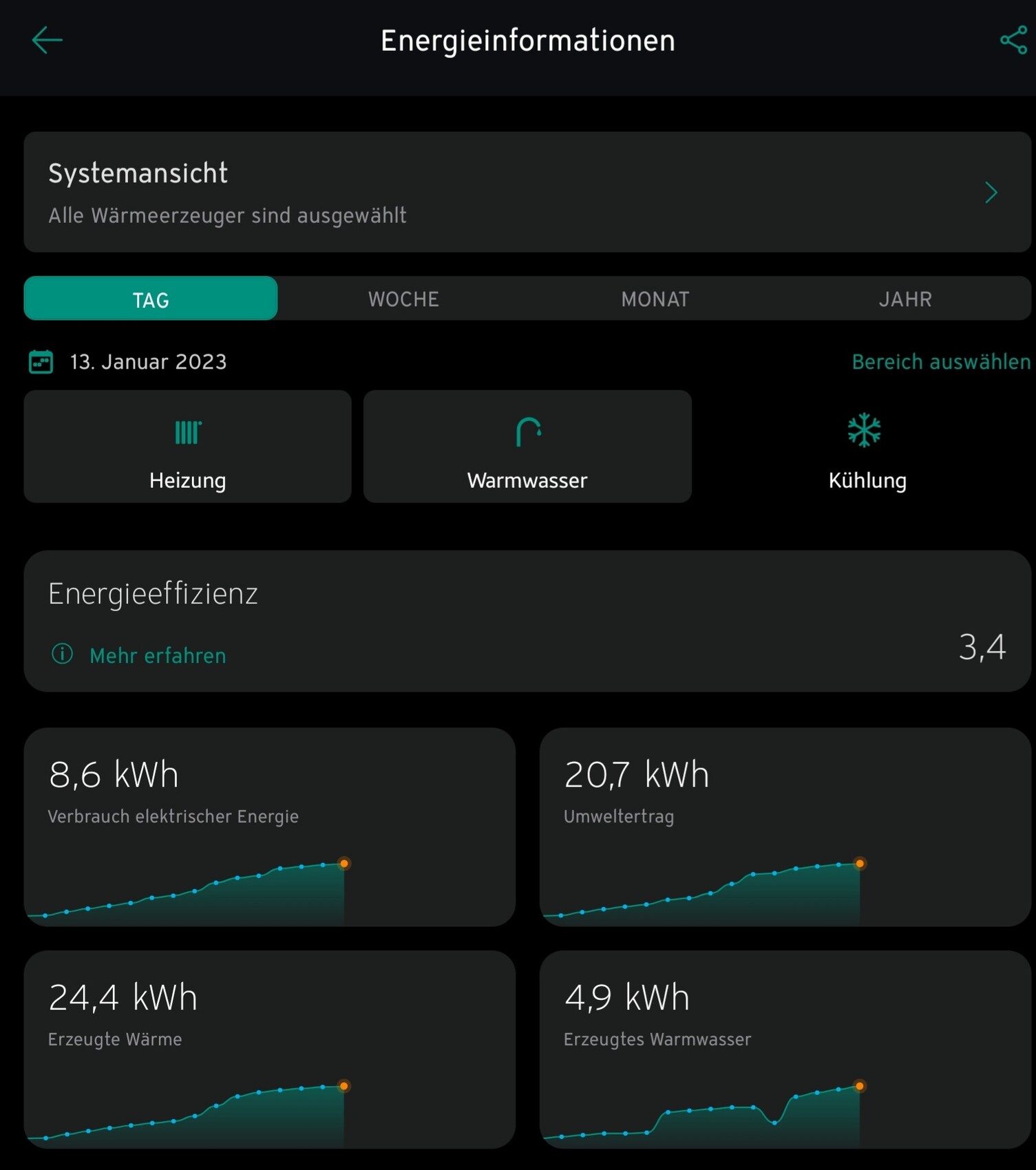

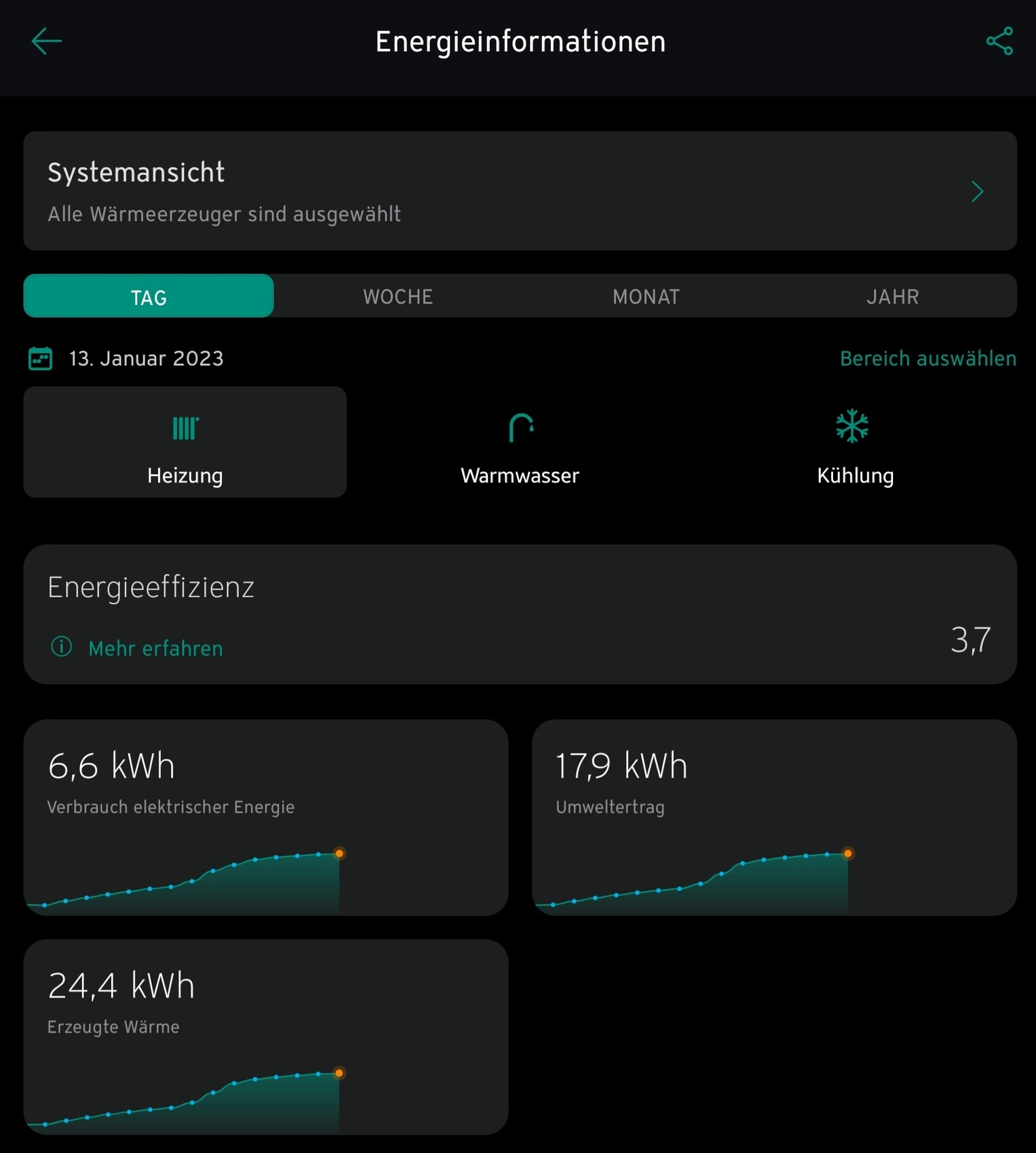

Apolyxo schrieb:
Die Hydraulikstation scheint "korrekter" zu sein. Die App überschätzt. Im Dezember hatte er 3,8 laut App und 3,5 laut Hydraulikstation (so um den 20.12 rum). Bei 5,3 vs. 5,4 ist der Unterschied nur marginal.
Ich habe mir die Demo von myVaillant App gespeichert. Dort findet ich die Ansicht mit den Ergebnissen und der daraus resultierenden AZ gut gemacht. Jetzt muss ich meine Werte vom Umweltertrag und Stromverbrauch erst nach der bekannten Berechnung selbst addieren usw. und dann erst bekomm ich meine wichtige Größe TAZ, MAZ... getrennt nach nur Heizen, nur Warmwasser und beides kombiniert.
Jetzt wäre es toll, wenn Vaillant ihr die richtigen Werte verknüpft und darstellt.
Energiestatistik: Tagesübersicht mit Heizung, Warmwasser, Kühlung und Diagrammen.
Energieinformationen: Tagessicht mit Heizung, Warmwasser, Kühlung und Diagrammen.
Dunkles Energie-Dashboard: Systemansicht, 13. Januar 2023, Heizung, Warmwasser, Kühlung; kWh-Werte
