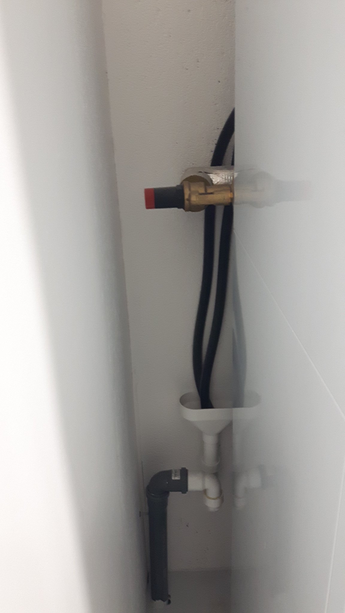

Guten Morgen,
ich habe hinter meinem Tower solch "Überlauf/Ablauf" mit zwei Schläuchen drin. Wozu dienen die ?
Ich habe den Eindruck,je nach Wind/Luftverhältnissen draußen,dass der Ablauf "unangenehm" riecht.
Ich fülle dann ab und zu etwas Wasser rein und habe einen Tag später das Gefühl es riecht weniger bis nichts mehr.
Unter Spülenschrank sichtbare Wasserleitungen, Ventil mit roter Kappe, Schläuche und Abflussrohr.
Da kann die Anlage Wasser ablassen (z.B. bei Überdruck). Bei mir tropft es da langsam beim Warmwasser bereiten. Eventuell macht es das bei dir nicht, sodass der Siphon trocken läuft. Man könnte hier einfach einen Trockensiphon installieren...

Mahri23 schrieb:
Guten Morgen,
Sollten die abläufe für die Sicherheitsventile sein.
Einfach alle paar Monate ein Glas Wasser rein leeren, dann ist der Siphon nicht trocken, und es riecht auch nichts 😉
