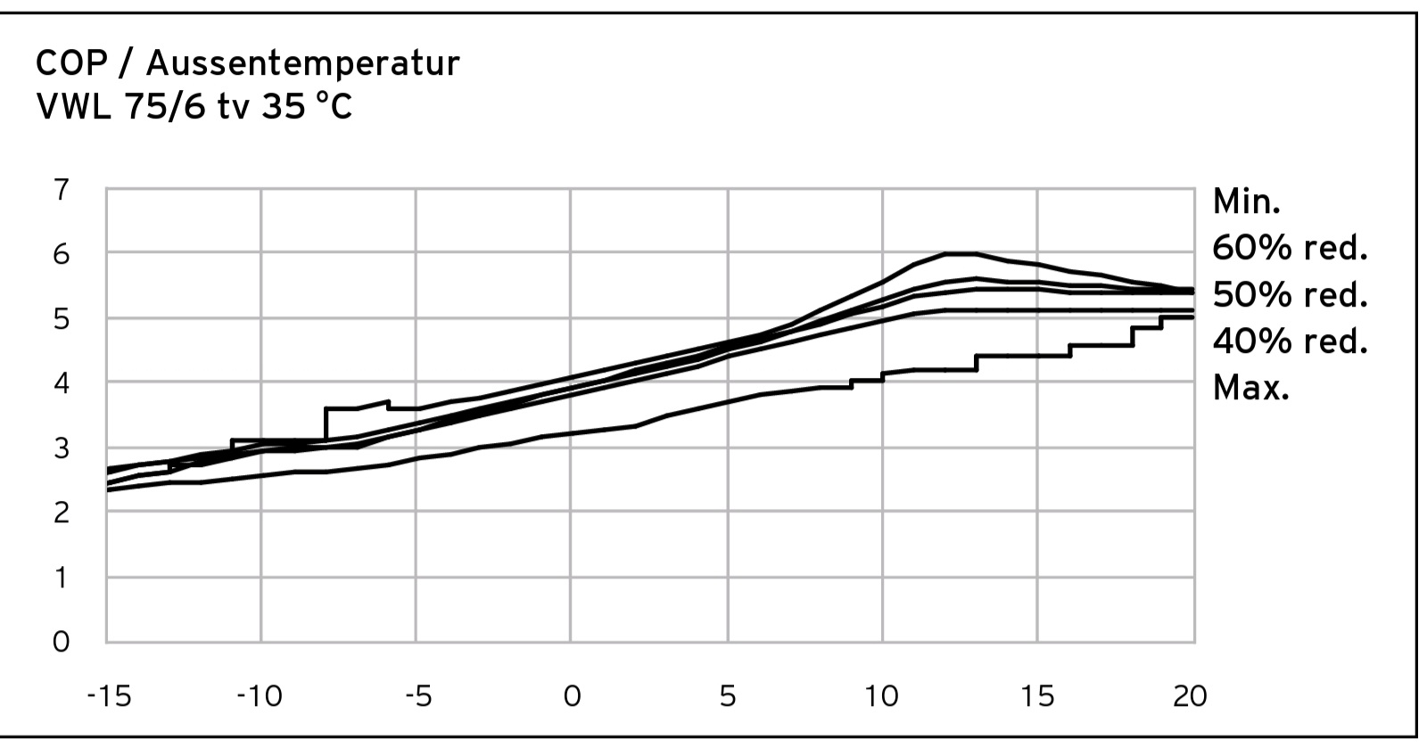

Zum eigentlichen Verständnis einer "TAZ, WAZ, MAZ oder Jahresarbeitszahl" könnte man sich an der Darstellung von Vaillant orientieren. Diese Übersicht fehlt für die 55/6 bzw 35/6. Aber grob abweichend wird das nicht.
Bei AT 0° scheint die Arotherm bei einer AZ von 4 zu liegen. Bei höherer AT kann man je 1 Grad die AZ um 0,1 erhöhen. Somit AT 5° AZ 4,5; AT 10° AZ 5,0. Bei Minusgraden anders rum. AT -5° AZ 3,5; AT -10° AZ 3,0. Natürlich spielen die IT und weitere Dinge noch mit rein.
Diagramm: COP/Außentemperatur mit mehreren Linien (60/50/40% Rot) VWL 75/6 tv 35°C, Skala 0–7
